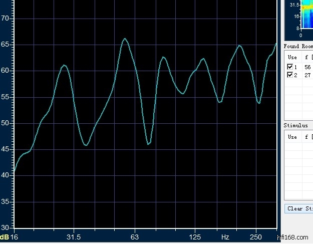

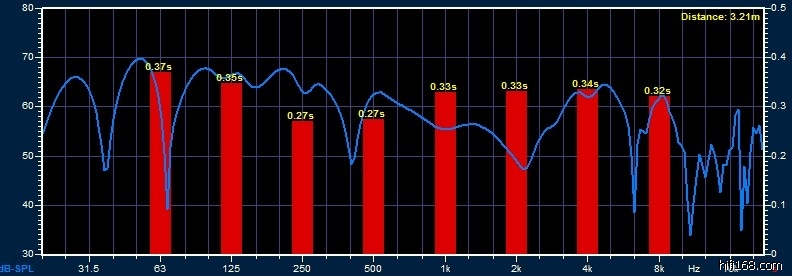

本人在没有专业设计指导的情况下做了一个视听室,房间长6.2米宽4.5米高2.8米,在侧墙上钉了5cm厚的木方后填充了玻璃纤维,表面用8mm的水泥板覆盖,顶部做了木格和吸音,后墙有6平方的中空玻璃窗(挂了后窗帘,也挂过厚毯子,挂毯子后高频暗),搞完装修后,用xtz的测试仪做了测试,40hz有30db的滚降,中频也下陷,整个频响曲线非常差,作过多次音箱摆位调整(音箱喇叭中线离后墙2米,离侧墙0.75米),仍然不理想,实际听感低频缺失,中频有陷落,衔接不顺滑,肯请各位老师指导

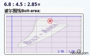

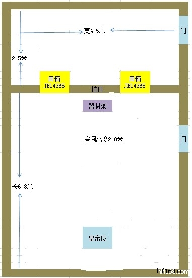

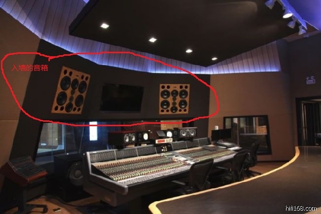

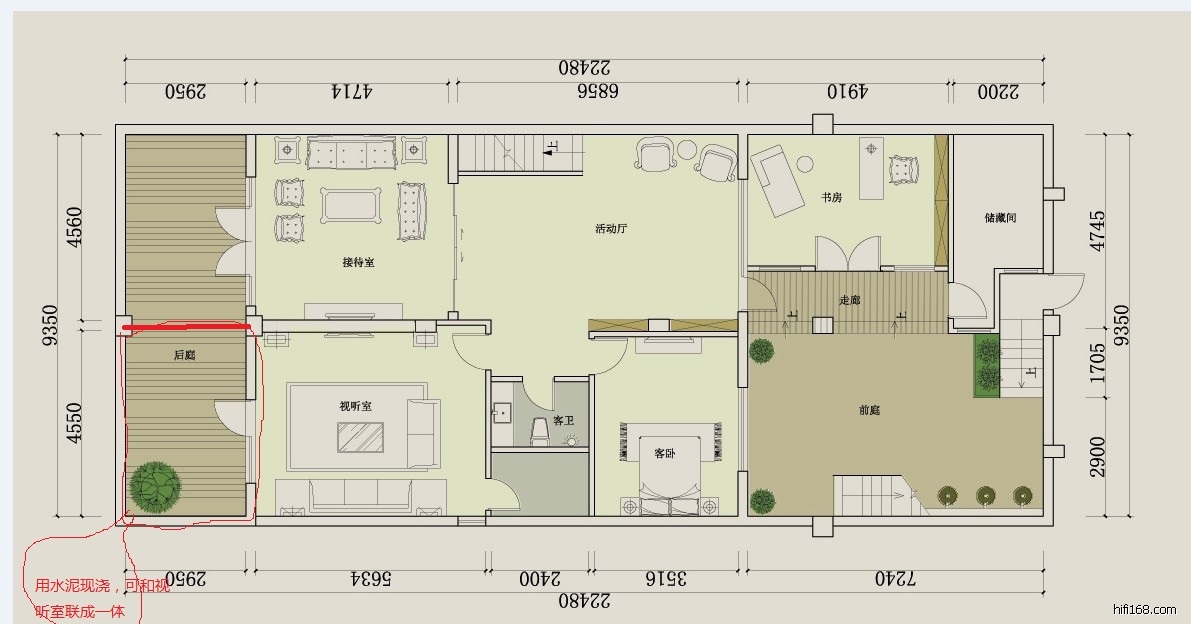

想视听室到后院的墙拿掉,把视听室扩长到九米,又怕宽度和长度的比例成为1:2的倍率,如果采用那种入墙式的放置方法,把后院的墙上开二个洞,把音箱嵌入到墙中间,采用那种入墙式的方式,这样房间的比例不会变,能满足波尔围线的要求,见示意图,只看到那些专业录音棚有那种照片,不知道那样嵌入到墙体后,声场的纵深度有无影响

这曲线不用听了,百万音响也没辙

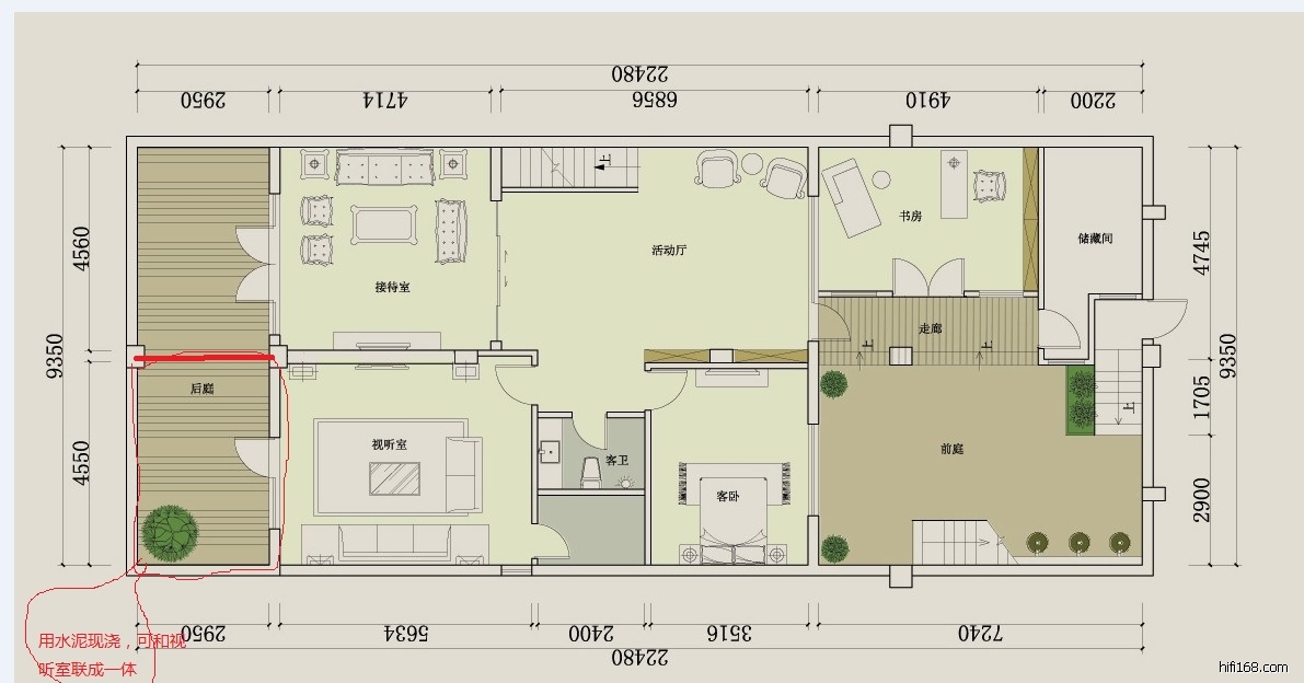

类似这种把整个音箱嵌入到到墙体中间的搞法,有没有很好的声场,特别是声场的纵深感有无问题,他的音箱后面是个水泥空腔,我的音箱后面是另外一间房(把后院现浇弄成一间房,放点杂物,平时没用)

你指什么,是指现浇后面的房子吗,面积不大才14平方,问过了只要7千元包工包料,现浇到位,装修就更便宜了,就当换了几个电子管的,现在那曲线简直没法听啊,后院本来就在我自己家里,不影响别人家,物业不干涉的,这个现浇了,我楼上的阳台就更大了
