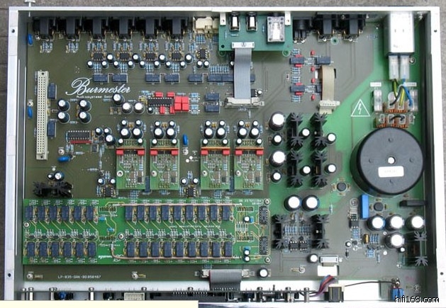

今天把器材都开了,没放音乐,用耳朵去听一下高音喇叭,听到有丝丝的高频
噪声
当把前后级线断开,噪音消失,把音量调到0,噪音也消失
请问这是前级的问题吗?还是接线的问题?前级是柏林之声035
噪声
不大,要耳朵靠近高音喇叭才听见
这个前级还带耳机输出,我接上耳机就算音量开得再大也听不到有
噪声
这是什么原因呢

如是耳朵贴近才听到是正常,一是底噪,二是电源干扰,三是线材接触不好,四是地线接地不良。

机子都接了地

俺的前后级也有你说的情况,后级单开喇叭高音无噪音,接上前级就有少许丝丝声,后来丝丝声有时明显了起来,当时以为是机器老化或机子本来底噪,后来发现如用电高峰时电压高时丝丝声才明显起来,搬机子到朋友家试机结果也没事,没多少丝丝声,就知道是咱家用电污染大才这样,但没米换房子,只好拉专线单点前级接地但没什么效果,最后重新换上了带滤波排插(也知有影响,但更计较丝丝声),按电源相位接好机器,丝丝声就少了一些,但还有。

可能吸入的灰尘遇上潮湿天气而影响,前天一套音响有十天没开,一开喇叭有一啪声响,后来就没事,估计是潮湿天气影响。

我拉了专线,不过没用滤波,试一下先
