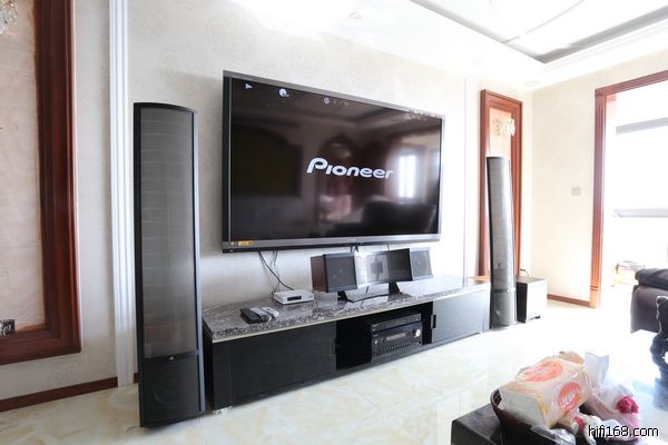

至于视频方面本来想着是上投影的,毕竟来讲投影机的打出来的画面会比较大,后来为什么会选择电视呢?理由有两点,第一点是家装设计师提出来的电动幕布的管槽安装后对整体电视墙的外观破坏的比较严重。第二点是因为亮度的问题,因为我总觉得在客厅看电视也好,看电影也好,要把连接客厅的门都关上,还要把窗帘拉的死死的。感觉太压抑了。而电视机完全没这种问题,所以我最终还是选择了上电视。首先是选择尺寸和类型,店员推荐我是60寸。他说这个观看距离里60寸已经够了,但是我觉得既然要用电视代替投影幕,总不能太小。毕竟花了这么多钱满足耳朵,咱也不能亏待了眼睛不是。当我在实体店看到80寸的电视机的时候,那才叫震撼。在几个品牌之间色彩和性能比较后,最终决定还是买夏普这款。
我的配置
电视:夏普LCD-80LX842A

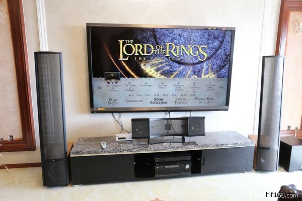

主音箱:MartinLogan Ethos(精灵)
中置:MartinLogan Stage X (舞台)
侧环绕:Electro Motion IC
后环绕:Electro Motion IC
超低音:Dynamo 1000w
功放:Integrated 70.4

除了安装方面很特别,我还觉得这个调试方式听特别的。工程师首先用卷尺量了一下左右扬声器到皇帝位的距离,基本上把摆位设好后,然后扬声器正面对着后墙,然后用CD播放了一段两声道的。让我坐着听,让我说说感觉。我首先觉得声音的细节挺丰富的,声音的平衡感挺好的,蛮好听的。就是觉得声音弥漫在四周的那种感觉。然后从包里拿出了一个手电筒,我心想窗帘没拉上,不会暗啊。只见工程坐在皇帝位对着主音箱照,并且指挥另外一个工程师调整扬声器的前后左右的朝向。听说是根据反光来判断声音聚焦的调试方法。
        然后又放了一遍刚刚的CD,确实这个夹角所产生的效果非常的明显。刚刚觉得四出弥漫的声音变得更集中了,细节丰清楚了,而且最关键的是定位准确了。我可以听到乐器与主唱之间位置的分布。到目前为止我们的主箱的摆位算是告一段落了。
        接下来调试的是整体的影院系统,主要调的是功放,首先是每个扬声器到人的距离。先用尺量好以后,再到功放的设置选项里面做设置。然后是工程师拿着声压计,依次调整每个声道的声压只,直到调平衡后。接下来就是找炮位,由于我买的这个Dynamo 1000w是一款无线炮,所以调整炮位的时候只要考虑那里有电源就可以了,不用迁就炮线不够长或者没有炮线的问题。首先我们尝试了把炮放在沙发边上。
       试了一遍2012和指环王,当灾难来临的时候,飞机冲出火山灰的时候,机舱内的震动仿佛也传到了我的屁股下面,震感非常的明显。但是问题就是震感明显的同时,我也觉得低音炮就在我的座位边上。没有那种低频弥漫感。后来我们又将低音炮放到了前面有前置的边上,并且将低音炮的单元朝下安装了。(PS这个炮可以将单元朝前也可以单元朝下)这下的感觉好多了,总体来讲低频的下潜以及和主音箱的衔接都做的很好。让我感觉汹涌的极低频是伴随着主箱中置的中低频一起过来的。而且是从画面的方向而不是主箱的边上。

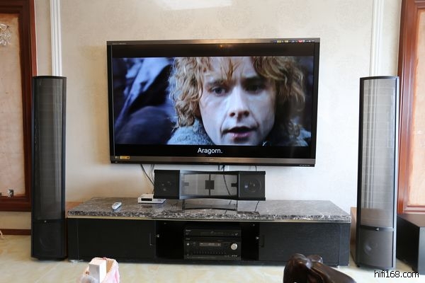

         简单介绍一下MartinLogan这个音箱的工作原理吧,它是静电音响,是一种很特别的发声方式。这个静电振膜据说是非常薄的只有相当于人的头发丝的直径。所以它的质量几乎为零,对声音的准确性表达会非常精准。我个人觉得这类音响的音色很喜欢。这是传统有箱体的扬声器无法表现出来的。由于静电板的中低频表现很弱,所以我选了这种静电+传统音盆的混合静电扬声器。这种静电搭配传统音盆形式的扬声器目前全球也只有ML这个品牌能做的出来。

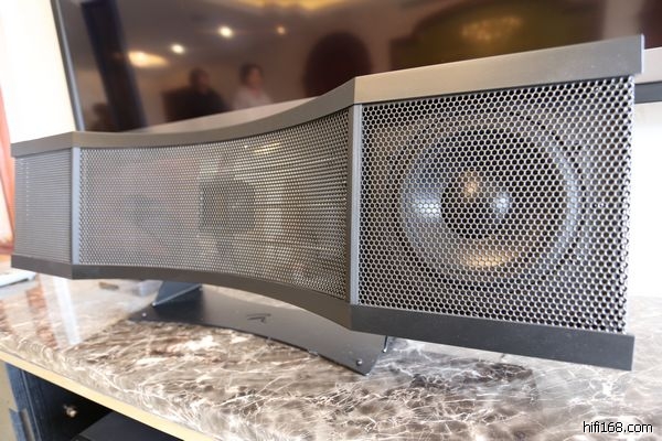

        中置我用的也是混合静电版的扬声器。由于我个人在看电影的时候对白的细节要求比较高,所以我在选型的时候希望配一个好一点的中置,所以选择了大一号的Stage x,调节角度可以更加精确。而且这个中置有一个很特别的地方,他出来有静电板和传统音盆以外,在中置的最中心的位置你可以看到他还有一个气动式的折叠高音。是由三种高音单元组成的中置。所以总体来讲中置对白的丰满程度是非常好的。包括在播放多声道演唱会的时候,歌手齿音也可以听的非常清晰。

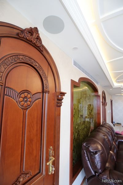

        至于环绕的选择,当时最初的考虑实施挂墙是的双向发声环绕Motion FX的,但是后来在做设计的时候发现,可以挂的范围太小了,只能挂在门和背景墙那块玻璃中间的墙面上。这样做的话第一会影响背景墙整体的美观,另外一方面摆位也收到了限制。而且只能上后环绕,侧环绕也没有墙壁可以挂。所以就跟设计师商量改成吸顶的。Electro Motion IC的高音也是用气动式折叠高音的。而且有比较好的指向性。这个我在看他们安装的时候工程师特别看好对着聆听席位的角度在装上的。
          最终安装好以后指向性和环境的包围感是很不错的,特别是在看异形前传—普罗米修斯的山洞片段的时候,流水声就像头顶上,而不是从音箱的位置出来的。而在看超级战舰的时候外星战舰打过来炮弹一颗颗飞过时的声音,也仿佛从身边穿过。所以总体来讲环绕声的包围感和定位感都做的很不错。特别是速度感特别的明显。

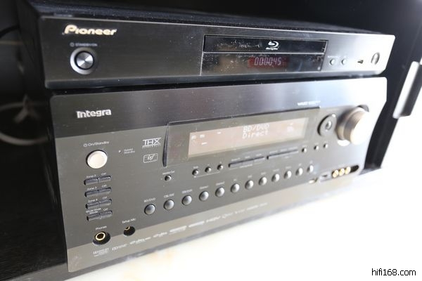

       功放方面我只好对显示做一个妥协了。其实我也知道如果上后级的话效果肯定会更好,但是由于现在预算受限。只能先上一台合并机,下一步后级,再往后再换前级了。所以我选择了Integra 70.4。
       ML搭配Integra的音色还是比较不错的,本来选择的是D家的后来,看到很多国外发烧友大多都配这个I家的所以就改上了这个牌子的。幸好没让我失望,最终播放出来的效果是我自己喜欢的音色。

多嘴说一句,你们请的这个设计师也太业务了,连接电视的高清线、电源线等这么凌乱,很不美观,在电视墙上打槽埋管穿线能有多难呢?说实话最近也看了不少刚装修的新房了,没一家有这类问题。

是的,为了这个事情,我把他好好骂了一顿。后来把电视机拆下来又改了。
