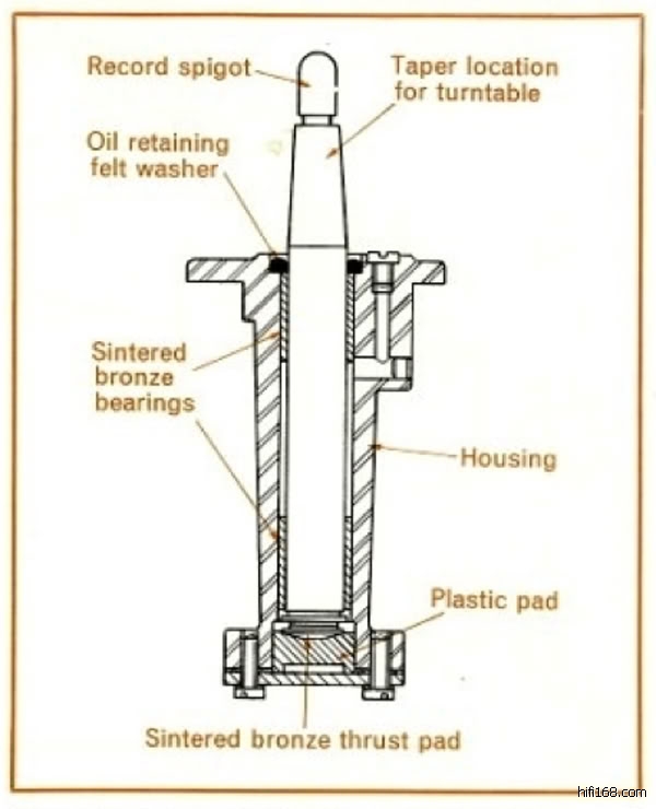

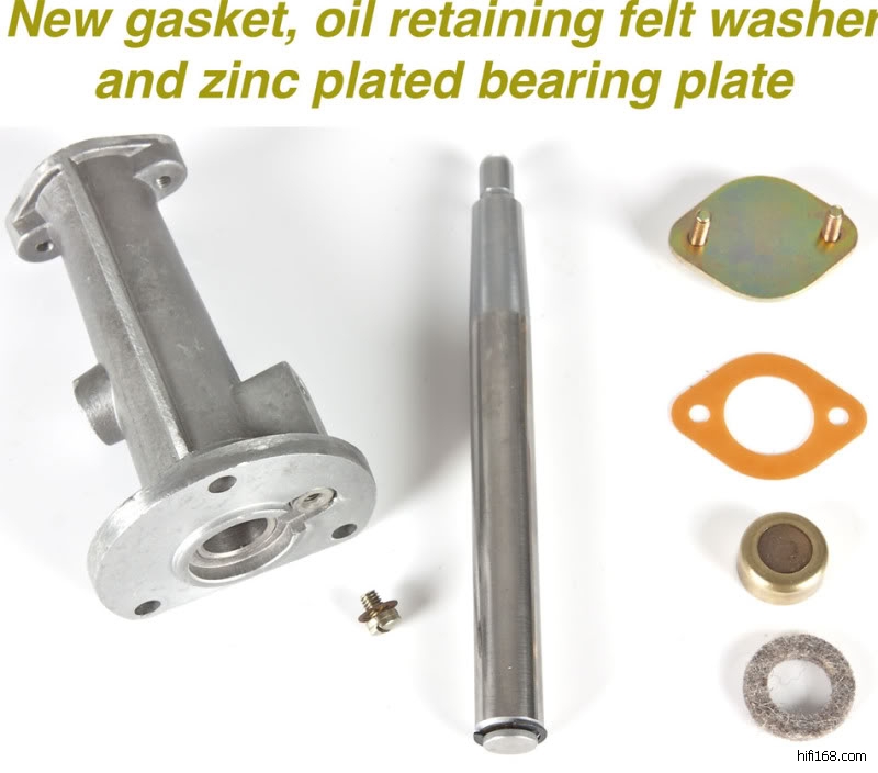

今天把转轴拆下来清洗了一下,看了看结构,有点困惑,这接触点怎么就是平面接触呢,和其他转盘的点接触不一样,有什么深意吗?又上网搜了搜,果然这样想的不是俺一个人,第五图就是网上的升级套件,有木有同学用过?......
组织一下,弄几套回来大家都升级一下?
82#
这升级套件据香港台湾玩家早玩上了,据说用上后来自主轴的震动进一步降低,转动更加灵活,音乐背景更加干净了。
83#
考虑了一下,这个方案可以用尼龙加工一个滚珠轴承底盘,替代原来的,高度一致就OK了。周末我来加工一个试试。
倒不是几百块钱的问题,而是国际邮政实在受不了。
等加工好,测试了,跟大家汇报。
84#
据说滚珠材质的选用有讲究,太硬的会对主轴的底面造成磨损。
85#

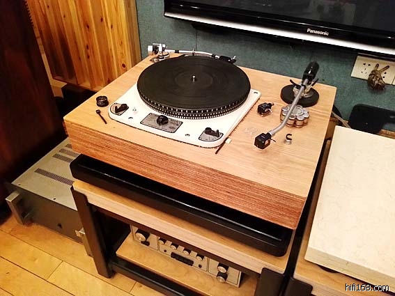

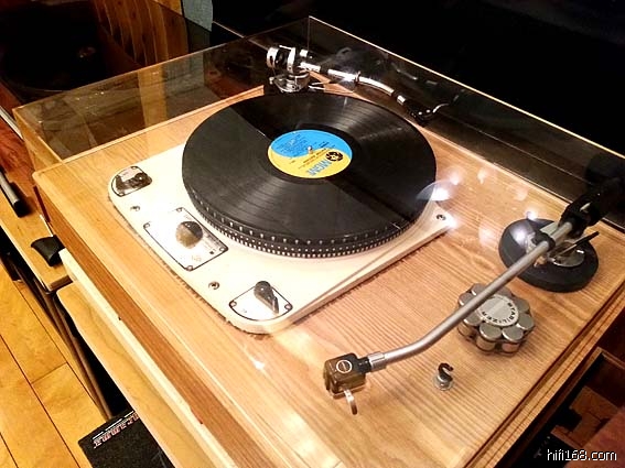

呵呵,我也凑凑热闹,上二张手机拍的图片……
jpg(2014/3/19 9:55:18 上传)

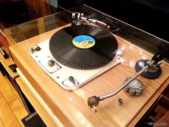

看照片
jpg(2014/3/19 10:01:23 上传)

原帖由 lianwu 于 2014-3-19 9:55:00 发表
天津的底座,也在用。
89#
原帖由 wayned 于 2014-3-19 10:02:00 发表
天津的底座,也在用。

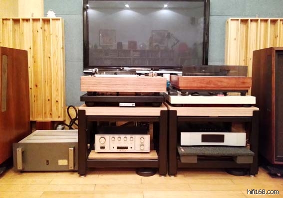

我连机架也订做他们的……
jpg(2014/3/19 10:05:42 上传)

原帖由 lianwu 于 2014-3-19 10:06:00 发表
天津的底座,也在用。
我连机架也订做他们的……
我知道,他们曾经给我推荐过。
