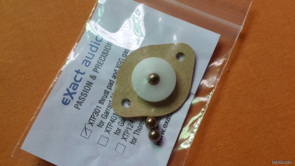

偶订的主轴升级套件到了。效果确实如国外玩家所言,除了低频部分少了一点点量感,其它方面带来的提升是全面的……呵呵。
jpg(2014/3/31 9:24:32 上传)
