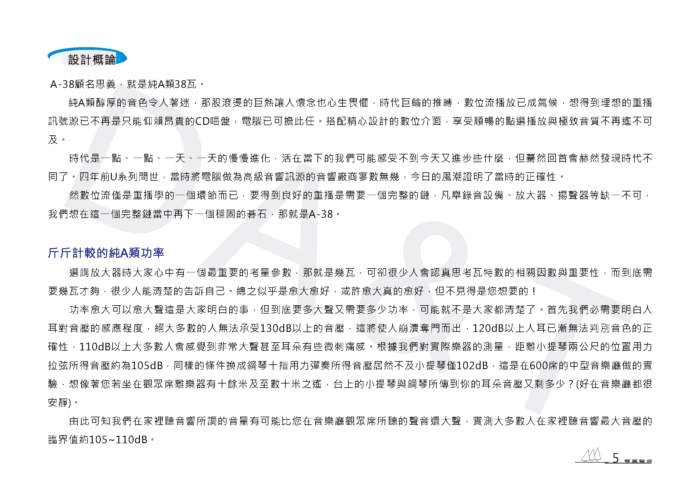

今天看了下一直比较感兴趣的谷津A38的产品说明书,发现这个说明书很有意思,不仅仅是介绍产品,还对一些相关的技术参数给出了说明和计算方法。先贴两张。
最后编辑ykoky2k 最后编辑于 2014-02-25 19:44:12
说明书给大家开个玩笑吧了

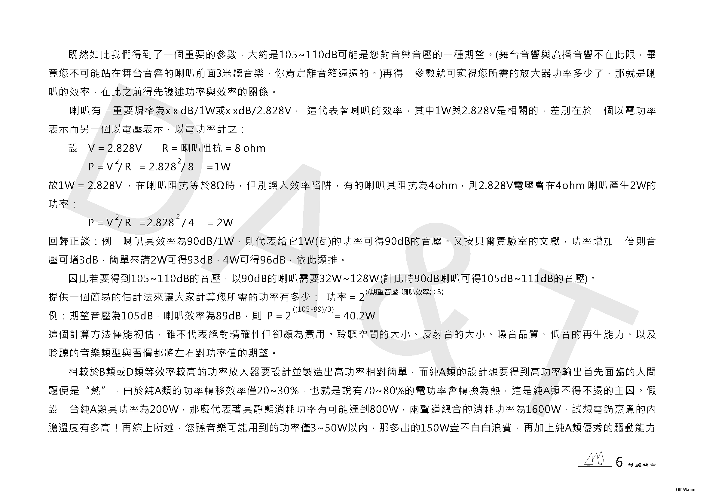

上面三张图告诉我们几个重要信息:1)对于大多数家庭的听音室来说,听音乐的声压值在105-110dB之间。
2)简单估算音箱所需功率的公式。
下面咱们就来算算,我一直很感兴趣的几款音箱所需的功率。
1)唯美6号。灵敏度84dB/1M/2.83V。那么根据上帖中的公式,可以计算出唯美6号所需的功率大致为2的7次方瓦,即128瓦(每声道)。可见唯美6号的难推……也怪不得有烧友说单声道100瓦纯甲都喂不饱它了……确实啊!
2)写真8号。灵敏度86dB/8欧。根据上帖中的公式,可以计算出写真8号所需的功率大致为2的6.3333次方瓦,即81瓦(每声道)。可以看到,写真8号好推了不少。也怪不得eric版用100瓦纯甲,可以把写8喂饱~
3)写真1号。灵敏度87dB/8欧。根据上帖中的公式,可以计算出写真1号所需的功率大致为2的6次方瓦,即64瓦(每声道)。看来谷津A38还不能完全推好写1了(听音距离2米,声压105dB的前提下)。
4)唯美8号。灵敏度88dB/8欧。根据上帖中的公式,可以计算出唯美8号所需的功率大致为2的5.6667次方瓦,即51瓦(每声道)。看来唯美8号比6号好推了很多,预计新德克20周年后级的单声道100瓦纯甲可以推好唯美8号。
以上结果仅供参考,呵呵。

有一点需要区分:
上文中提到的105-110dB指的是距离发声体2m处的声压
而音箱上标注的灵敏度,指的是在音箱正前方1m处,给音箱1瓦的输入功率,得到的声压值。
因此,上文中计算得到的音箱所需的功率,严格来说都偏小……毕竟,大家都不可能距离音箱只有1米处听歌吧?
再比方说,写8用100瓦纯甲推,应该还没有把写8推熟;而维8只需51瓦纯甲功率,明显偏小。
因此,上文中得到的功率数,可以认为是推音箱的一个下限值。低于这个值肯定推不好,稍高一点,就要看功放的电流、阻尼系数等参数了。呵呵
