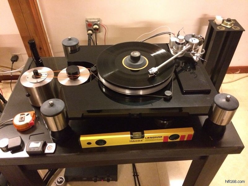

首先非常感谢各位资深黑胶玩家和老师们在我上个帖子上的大力指点与帮助,经过这段时间的学习、了解、咨询,我最终选择了VPI TNT HR-3这个唱机,唱机带vpi原装12寸唱臂,目前面临几个问题,所以发帖请各位黑胶师傅帮忙出出主意,在此深表感谢。
1、我目前用的前级是boulder ultimate,带mm唱放,没有mc放大,请问我是直接买一个mc唱放好还是用升压牛加这个mm唱放好?我还有台ear 912前级,自带mm/mc唱放,mc唱放素质其实还是不错的,mm放大部分赶不上ultimate的mm放大,最关键的是912的前级素质比ultimate前级要逊色不少,所以912就不考虑用了。
2、如果选择升压牛,请问选择什么型号的升压牛和mc唱头比较好呢?麻烦给位师傅直接推荐几个经典的搭配组合。
3、升压牛与mc唱头及与mm唱放在选择搭配时要注意哪些匹配问题呢?
再次深表感谢各位给出指点的师傅。

一般同厂牌的升压牛和唱头搭配,例如高度风,
唱头的直流阻抗在升压牛的接入阻抗范围内就行了,例如:高度风的浪漫唱头直流阻抗是3欧,高度风的t1升压牛接入阻抗3-6欧。
mm唱放接入升压牛的话,阻抗设置是47k,不过一般的mm唱放都不需要设定。

高度风的唱头和自家的升压牛匹配基本都没有问题,不要用什么前前级的有源升压牛

高度风的t30怎么样(好像有好几档输入阻抗可以调)?还有spu-t100呢?据说spu-t100是专门给spu头用的,是这样吗?还有像高度风t3000、t5000这些牛怎么样呢?多谢。

t30有阻抗选,可配不同头,但档次太低。
其它的是专配高度风对应唱头的

VPI的这根臂虽说是单点结构,但转动质量较高,对于新手来说不易玩得好。建议还是配ZYX、PHASE TECH或者光悦、高度风这类不算灵敏的唱头,而且这几个牌子的唱头应该都可以和EAR唱放搭配得挺好的。
