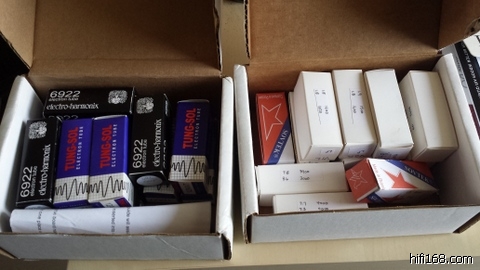

Aesthetix前级JANUS功放的左声道有杂音了
可能需要换2种电子管
1. E83CCS 或 12AX7WB
2. 6922 (6DJ8)
每声道 换 2只 需配对 。
网上说 12AX7可以用 西门子 (Siemens )5751 替换。
看到Aesthetix用户普遍反映噪音大,目前跟机管是俄罗斯管。12AX7WB。
一定要更换本底噪音极低的管子。
各位前辈有什么推荐的?
最好告诉我一个购买渠道,
原厂配的是SOVTEK,
买了2周听到噪音,和AESTHETIX老板 jim White联系
他寄了一整套管子,
换上去杂音消失, 13个月以后,杂音又来了。
问题是 美国佬后来寄的管子换品牌了,与跟机管子
6922用 ELECTRO——HARMONIX
12AX7用TUNG-SOL。
原厂都在换电子管的品牌。
照片是2次从美国空运来的管子。原装跟机管还是白壳包装的。每一路都有测试数据。
