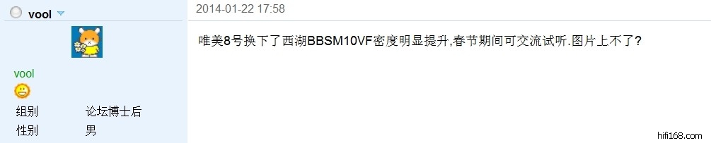

vool兄:bbsm10vf是双10寸低音吗?唯美8的9寸低音+10寸无源低音辐射器的低频密度比双10寸低音还好吗?
最后编辑recorders 最后编辑于 2014-03-20 21:18:54
773#
高中低的连贯性更好,轻松自然歌唱性好很多,低频质感好很多。
