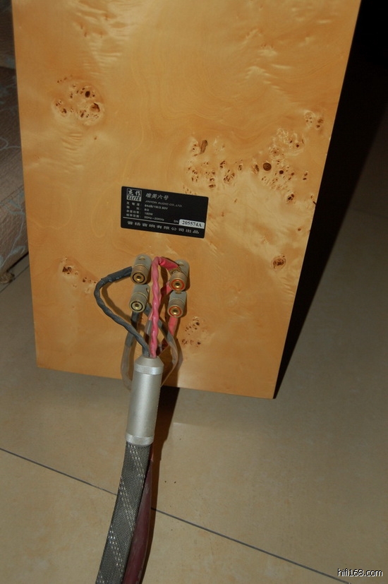

知道老兄是个喜欢折腾的人,我再给你介绍一个“不对称、非闭合回路双线分音接法”,用三条喇叭线做双线分音。你手头闲置的器材不少,可以尝试一下。
这种接法的特点就是低音、中高音单元回路中,输入部分的喇叭线和输出部分的喇叭线不对称,比如,从功放到单元(输入)线路是3条线,而从单元返回功放的(输出)只有2条线。
我记得02年在网上看到一个国外网友暴力拆解1.5万美元的NBS喇叭线,就是采用了这种不对称的结构,可能是好声的秘密,老兄有兴趣,不妨试一试——反正就是利用手头的线材玩,不需要破费的。
也无风雨也无晴,此心安处是吾乡
209#
懒得去拍照了,翻出一张几年前的老图供参考吧!
