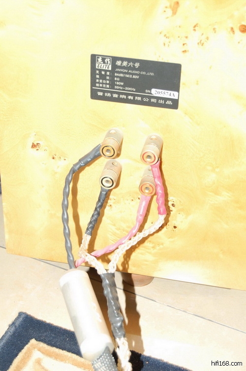

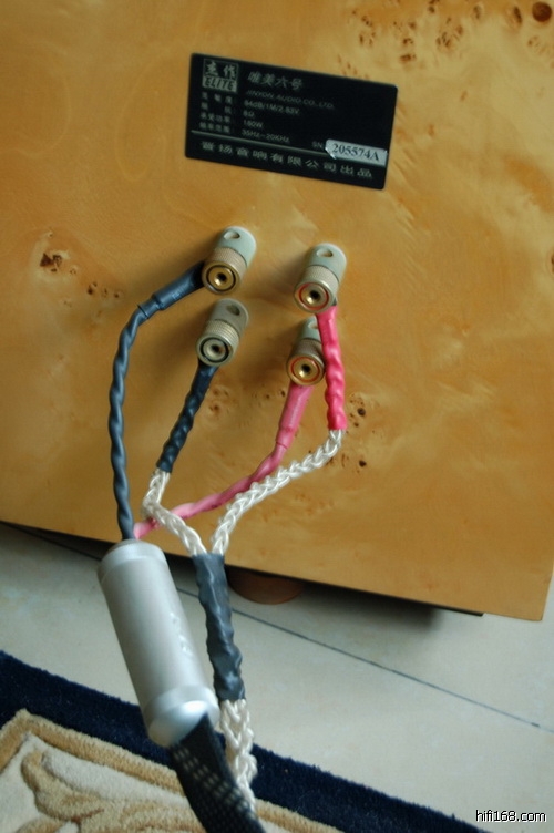

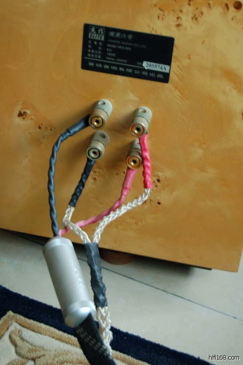

回白头兄、方江兄:
传统的双线分音接法,是一条喇叭线A接低音单元,另一条喇叭线B接中高音单元;
我摸索出的非闭合回路双线分音接法,就是低音单元和中高音单元都分别接喇叭线A/B的一半,具体接法就是:
1、喇叭线A一端+接音箱低音单元输入+,另一端-接中高音单元输入-;
2、喇叭线B一端-接音箱低音单元输入-,另一端+接中高音单元输入+。
就喇叭线而言:每条喇叭线A/B一半(一路)传输低音信号,另一半(一路)传输中高音信号。
就扬声器单元而言:无论低音还是中高音单元,都同时使用了喇叭线A/B的一半。
刚去拍了两张照片,供参考。
