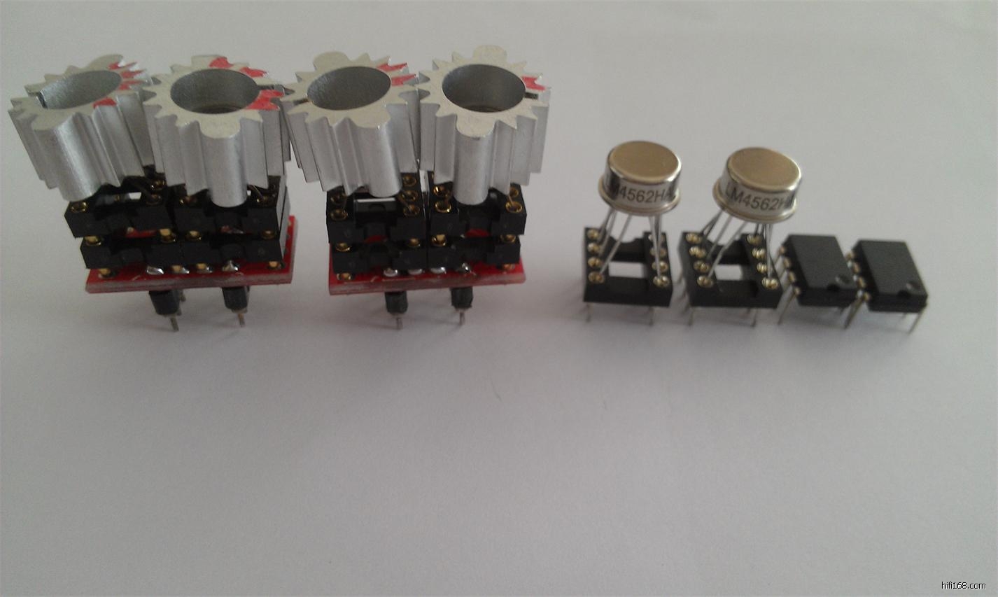

本五一假期,到朋友处拿两个运放回来玩玩,一对是朋友在用的塑封2107,一对是全新金封4562,自己近期一直用金封627。4562要煲煲再进行对比听听。
最后编辑gzcqiang 最后编辑于 2014-05-04 11:36:08

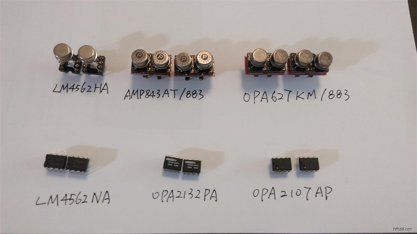

本周末朋友又带了对外843单运放来玩,上两周装上机的4562也煲有一段时间了,经过在我家(落地箱)及到朋友家(小书架箱)试听对比,也把原来套在627的散热罩拿掉,所有金封不戴帽进行试听。基本听清楚这几个运放在两家的表现,在两家的表现基本一致。朋友的听感与我的听感也大致一样,我们的听感如下:
amp843at全面性较高,声音质感跟动态对比最好,两端的延伸及低频厚度较好,细节跟质感丰富,小提琴高把位时无毛刺感,较为耐听。但其稍暗的音色如搭配一些偏明亮的系统能起到调和系统音色的作用。在我家听蔡琴的《把悲伤留给自己》这首歌时,感觉她是较近距离向你倾诉心中的悲伤似的。
opa627km鲜活度较高,两端延伸较好,低频量感丰厚,但低频控制力度稍弱,听感上声音有些散。听小提琴高把位时有很微弱的毛刺感,在朋友的小系统听时感觉音色也较为直白一些。在我家大系统听蔡琴的《把悲伤留给自己》这首歌时,感觉那种带人入意境的悲哀感成份多些。
lm4562ha的听感最为直楞,不够鲜活,音乐的起伏感弱,两端延伸不足,感觉有些呆板,尤其低频延伸不足且收的过快,造成播放古典时的音乐氛围不够。但中低频段的特有的力度感,在播放一些节奏感强烈的流行音乐或古典爆棚片断时,冲击力强劲。
opa2107ap的流畅感最好,同时拥有不错的平衡度,性价比超高。
opa2132pa则高频过与干涩,密度不足,声音平淡,造成听感紧张,不自然,不耐听的感觉。
建议玩9I-AD这机的朋友有条件的多试听,9I-AD对运放还是很灵敏的,但是那个运放才更适合你的系统,要试过才知。
843、627因是单运放,用4个成本增加一倍的,但在我同朋友家的表现,这两个运放是最出色的,增加这点投资还是值得的。
