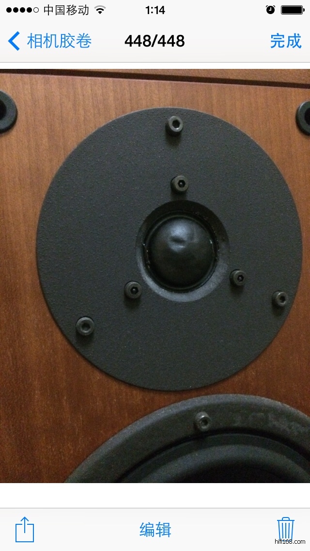

大家帮我看看,这老丹拿1.3的高音是不是废了?最近出不了声吖!有办法拯救么?

防尘罩与喇叭好坏无关,用万用表测量+ - 极的阻抗决定线圈 好坏。

找DIY高手换对西雅士或绅士宝的

摘下高音头,以万用表或电池检测正负级是开路还是短路,如通路无阻值,音圈烧毁高音头作废。如开路,可拧下前面三颗螺丝拿下面板,就可以看见音圈了-------。

看一下是不是音圈的引入线被搞断了?音圈一般的引入线部位断线可以修复,家用音圈烧毁的很少见。

谢谢各位!
因手头没有万用表,所以无法即时试。
昨晚我将音量调高至平时的1.5倍,发现高音又回来了,但一旦音量缩小,这只高音又不出声了。这是什么问题呢?

能听就继续听,实在不能听就拆开清理一下。只要音圈不坏就是好事。一般磁液年代久了会干,会擦圈。如果这样,就把干的磁液去除就好了。其实没磁液声音更好,只是散热小有影响。没动手能力就给代理商去搞。总之,高音的精华在振膜,宁可修音圈也不换振膜。

谢谢啊!的确是老箱子了。
干的磁液吸去了,能否加注新的进去呢?
