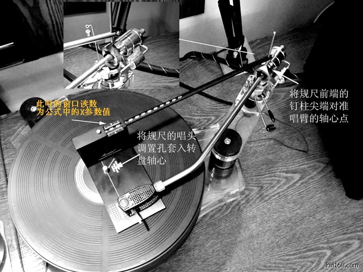

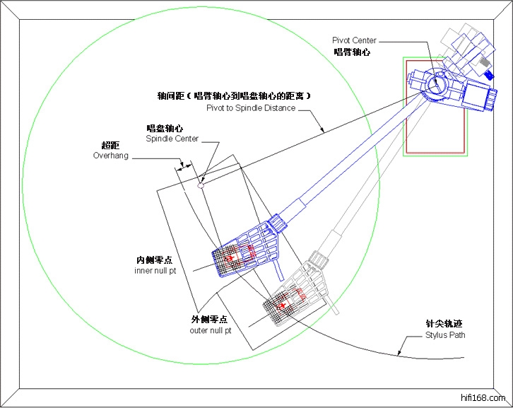

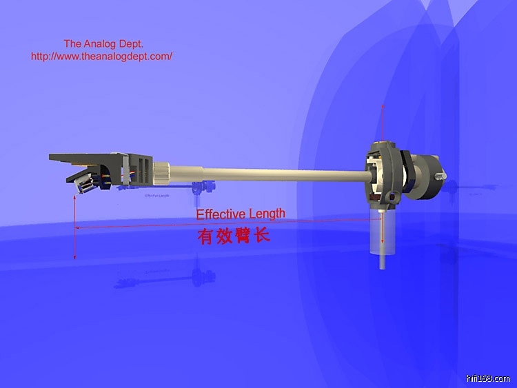

先用图片复习一下基本概念:
有效臂长= 轴间距 + 超距
玩黑胶的朋友应该都有体会,由于唱盘轴心有根柱子,所以测超距很不方便,靠眼睛比量很难测准。
我提供一个公式给Jasmine规尺的用家,依据精确测量的数据很容易计算出你唱臂的有效臂长。先看下图:

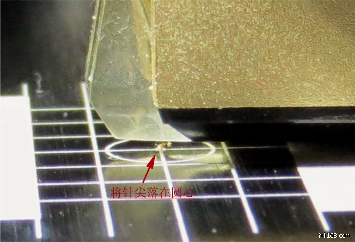

注意:如下图所示,这时的唱头针尖必须落在唱头调置矩阵的圆点。
设有效臂长为C:

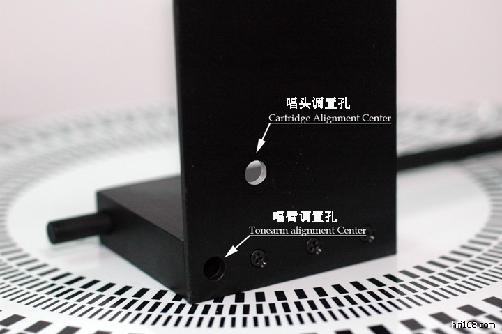

补充几点说明:
1. 此时规尺的摆放状态是唱头调置状态,所以此时读数窗口显示的数据不是轴间距;
2. 测量轴间距必须将唱盘的轴芯插入规尺的唱臂调置孔,这时读数窗口显示的才是轴间距!
3. 有了准确的有效臂长和轴间距,两者做减法就能得到准确的超距:
超距 = 有效臂长 - 轴间距
最后编辑天藏 最后编辑于 2014-01-14 15:42:52

我现在调整好轴间距后唱针没法落到圆心了,差一毫米左右
轴间距调好后,那个X是无法改变的是吧
经测算超距是17.57
JELCO SA-750D唱臂,厂方推荐轴间距214,超距15
好问题!
实际上每个厂家设计唱臂时选择的外侧零点和内侧零点都会有不同。比如你这只SA-750D, 他的参数如下:
Effective length: 229mm
Overhang: 15mm
Offset angle: 22 degrees
Mounting distance: 214mm
那么这只臂的两个零点分别是:外侧零点= 112.51mm, 内侧零点= 59.06mm
而杰士铭规尺的两个调整零点是:120.9mm和66mm。
www.jasmineaudio.net
原帖由 令弧 于 2014-1-15 9:42:00 发表
经测算超距是17.57
我帮你计算了一下,结果如下:
1.按Jasmine规尺的设置方式:
有效臂长 = 231.571 mm, 超距 = 17.571 mm, 偏移角= 24度, 最大失真度 <= 0.9%, 失真最大的轨迹在半径83mm的音轨
2. 按厂家参数设定方式:
有效臂长 = 229 mm , 超距= 15 mm, 偏移角= 22度, 最大失真度 <= 0.94%, 失真最大的音轨在半径143 mm附近, 也就是说外圈失真是最大处。
所以我建议还是按我们的尺子调整比较好。
