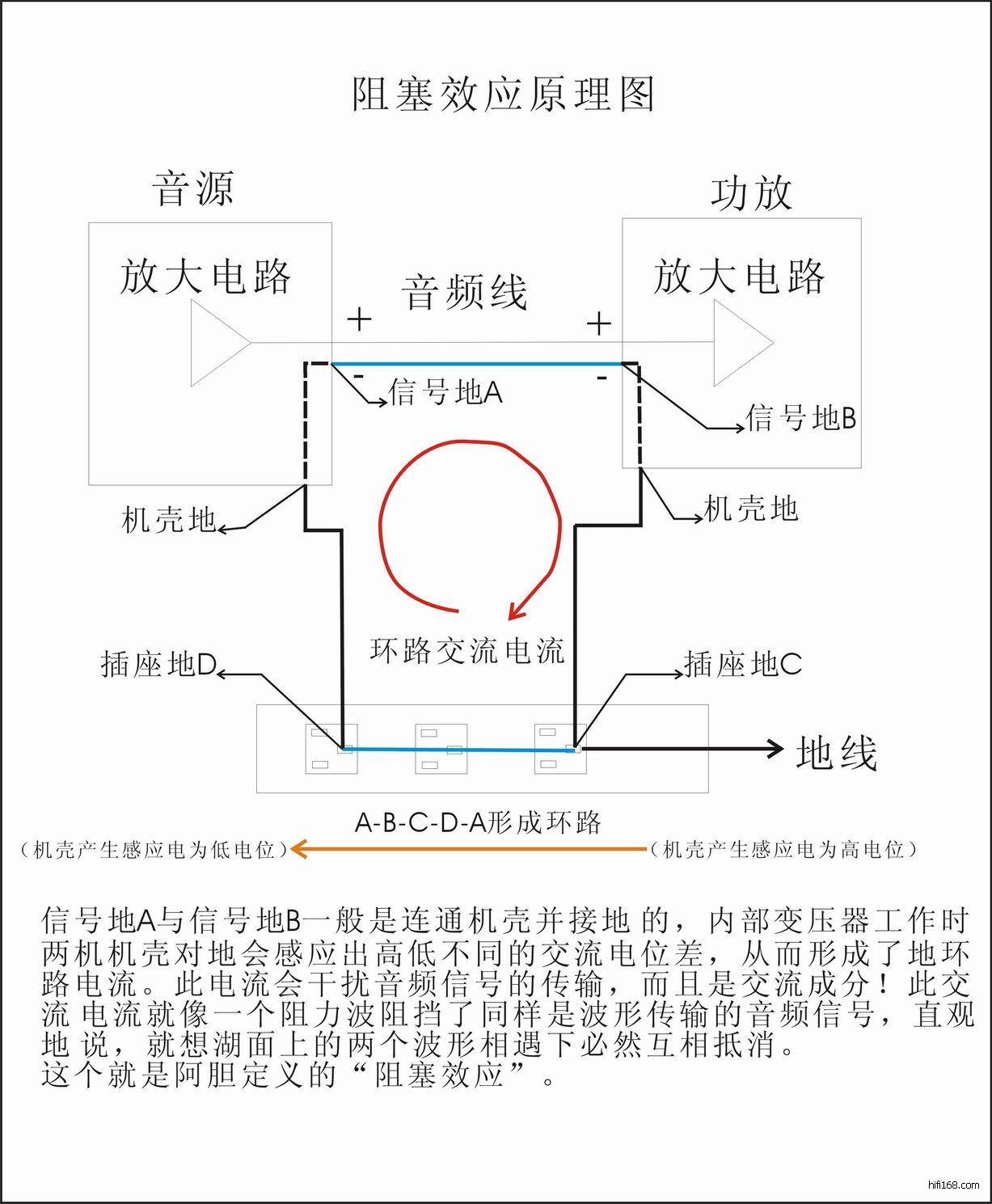

原帖由 cooljack93 于 2014-2-4 21:45:00 发表
我觉得电源线的确没必要了,交流电通过电源线到机器里面经过整流桥整流,再通过电容(俗称的大水塘)滤波,再经过稳压芯片稳压,这样的电源电路已经可以得到一个很平稳的直流电了,电源线又可以影响到什么呢
电源线的“地连接效能”可以影响到整个音频系统的“地环路”,“效能”越高,地环路越小,其带来的干扰也越小!
jpg(2014/2/9 1:25:21 上传)
87#
在环路内部,如果音源与功放之间的电位哪怕差1V,如果线材电阻为1欧姆,那么就有1A电流产生,音频线和电源线可以看作2个并联的电阻,那么电源线的电阻越低,“降价”效果越好,那么音频线就更“得益”,大家如果能理解这个,就不会再讨论线材有用无用论了。
当然有更好的方法就是音源和功放使用2个电源系统供电,各自有地线回路,那么线材的影响就不会有如此的明显了!
不知有没有人会用两台发电机去分别驱动2个设备呢?.....

回复 87# 阿胆 的帖子
系统可能出现1V这么高的电压差吗?
