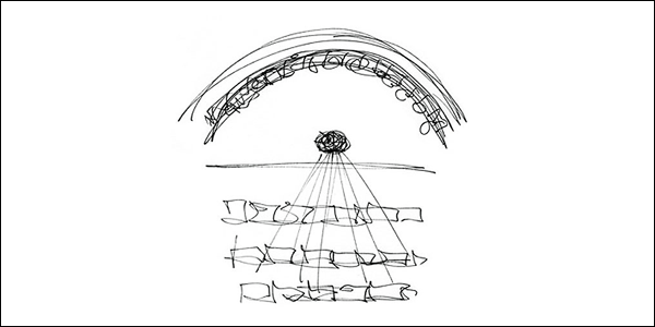

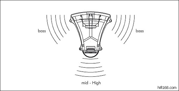

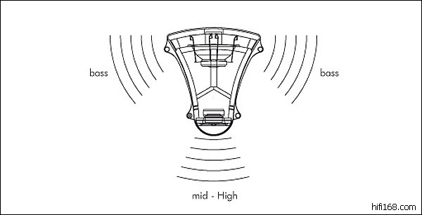

从SERBLIN设计的草图上可以看出,KTEMA的低音其实是双侧向发出,模拟音乐厅的立体多向发声,后背板上几条细长孔是泄压孔,去除木板共振的因素比较多,不是为了让声音通过板而靠后墙的反射来取得低频的。所以摆位上还是比较灵活的。在相位处理上要注意一下。

在代理商提供的手繪稿當中,我們大致可以理解Ktema特殊單體配置設計的原因。Franco希望喇叭可以表現出真實音樂廳的聆聽感受,而在音樂廳當中,交響樂團的配置並不是「排排站」,而是弦樂在前、銅管在後,打擊樂更是在最後一排,因此Ktema的中高音單體一如傳統,一樣擺放在喇叭前方,但低音單體則在喇叭背後,外增加一塊反射板,把低音從兩側向外擴散。這樣的設計想法講起來很合理,就是模仿音樂廳的聲響與配置,但實際上卻很困難,大部分喇叭會讓高、中、低音單體排成一列,就是為了讓各頻段的聲響達到一致的時間相位,當我們把低音單體擺在喇叭後方的時候,如何讓低頻與中高頻達到一致的時間相位,就成了新的難題。
我相信Franco在為Ktema選擇特殊的背波擴散低音設計時,早已胸有成竹,這類設計並不是第一次出現在喇叭當中,低頻可以很自然地擴散,表現出開闊的音場與輕鬆的量感延伸,但遇上快速激烈的音樂場面時,往往會有速度比較慢的問題。Franco理當瞭解設計本身的限制,也想好如何解決這樣的難題,箇中技術細節我手上資料不夠多,無法詳細為讀者們介紹,但背後藏著2只特別訂做的9吋低音單體,加上兩側板上面特殊的弧形開口,處處都是Ktema設計的玄機,單講技術名詞或許顯得生硬,我們不妨把這些細部的處理看做是Franco Serblin數十年經驗的累積,融合為嶄新的喇叭藝術呈現。
