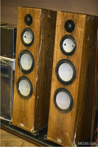

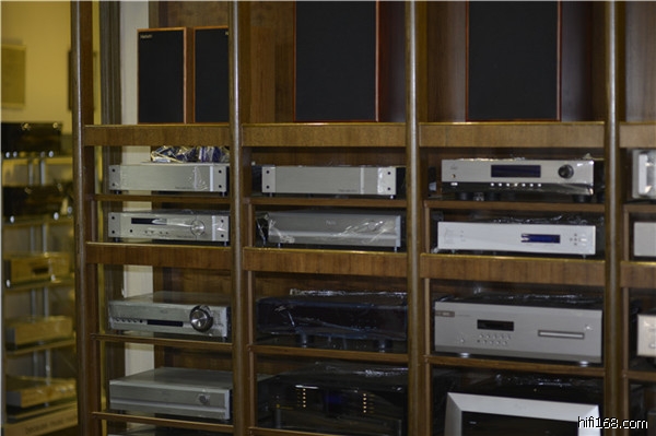

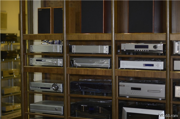

器材陈列
jpg(2014/1/14 13:46:36 上传)

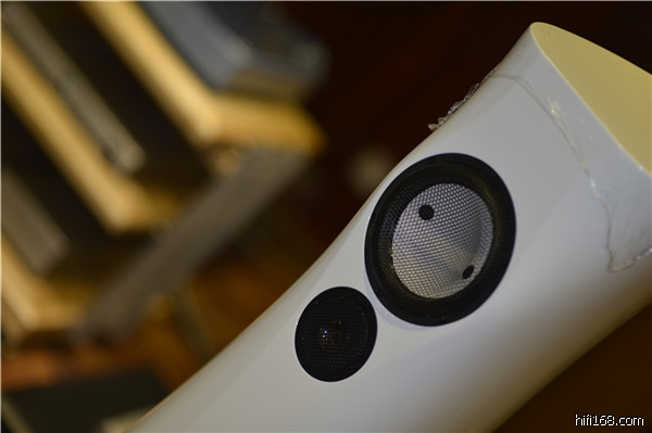

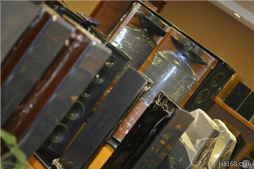

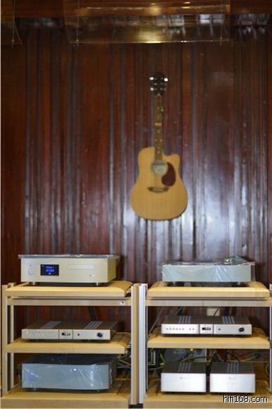

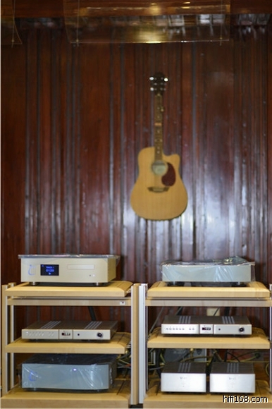

高级器材的海洋,你用过哪些?自己找吧!
jpg(2014/1/14 18:33:02 上传)

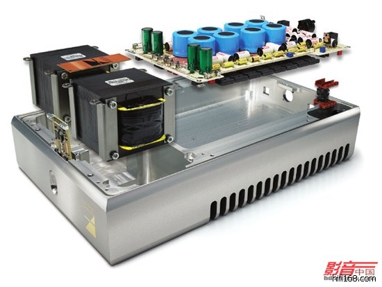

  我在Charles的实验室里曾经看过MX-R的原型,机箱还是传统的大尺寸,比现在的MX-R大得多,还没办法把全部电子组件都装进去,没想到最终成品却更为迷你。当时Charles遇到的技术瓶颈是散热问题,最后他找到帮Jeff Rowland代工机箱的协力厂商制作MX-R的机箱,直接以35公斤的实芯铝块,CNC裁切出12公斤的机箱外壳,当然外观是很重要的考量,但是最重要的功能还是解决散热问题。重视环保的Charles特别声明,所有裁切的废料都可以再利用。使用时MX-R的工作温度颇高,可见整个实心铝质机箱都是用来辅助散热。

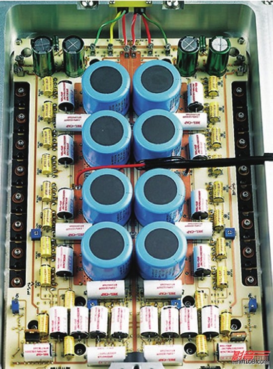

  看到MX-R迷你的尺寸,我想大部分的人都会猜测这是一部交换式电源的后级,所以能在小尺寸制作300瓦大功率,事实上不然。Charles在电源供应上还是保守主义者,依然坚持传统变压器供电,所以MX-R内部装置的还是二个EI变压器,直接镶嵌在12公斤重的实心铝质机箱当中。功率晶体直接锁在机箱上面,上下两层的电路板,我们只能看到一半。

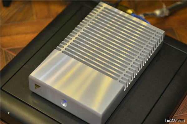

119#

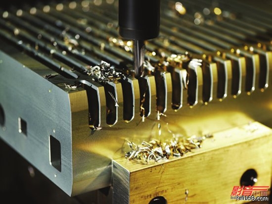

AYRE MX-R内部参考图
jpg(2014/1/15 10:16:26 上传)
