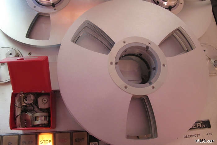

原帖由 cui_xibo 于 2014-1-20 13:25:00 发表
名琴LP兄你好:过两天回欧洲与家人团聚过春节,想淘一台开盘机,特向你请教应注意些什么问题?谢谢!
随着开盘机做为节目音源在发烧届的兴起并流行开来,开盘机这种模拟时代的神器成为炙手可热的器材。近年来,二手开盘机市场非常活跃,越来越多的商人加入到这个行列里来,也有不少开友由玩家转行入商家,他们有的利用几年前甚至更早的时间从国内外囤积部分机器来充实自己的库存,有的就是现炒现卖,看准了就进货然后加价出售,无论是对烧友还是对商家,这本身是好事一件。但是这几年来开始有些变味了,商家采取一切尽可能手段来做手脚达到获取巨额暴力的目的,于是出现了下面几种开盘机:* z$ m& _* l. o( G( ?! x. F' M
1、摩修的开盘机1 u( o; @2 p& h0 [
几十年的机器,更换少部分零件有问题零件是很正常的事情,只要这些元器件是正品原件,整机性能影响不大( C1 k' X6 s% k$ J+ R
2、拼装的开盘机' p) B7 v7 M6 {  D8 F
由两台或者两台以上的问题开盘机,将其能用的部件拼凑在一起,组成貌似正常的机器,虽然是同种同款机器的组件,还是有兼容和匹配的问题,隐藏着诸多的隐患。有的不同批次的机器,在部分原器件的选取上有不同,信号方式有差别,同时软件版本也有差异,这样的板子拼凑在一起,势必是功能欠健全的机器,使用和维修起来非常困难,大多数情况下的维修维护人员只会针对性的故障维修和简单的调试,对于整机的综合调试知道的甚少- ~% C7 F6 p7 }- A
3、翻新的开盘机
对那些外观破损陈旧的摩修机器或者是拼装机器,采取更换木质、皮质等装饰物件,或者用喷漆图绘等手段把机器的面板外观做成和新的一样可人,用以掩盖机器内部的陈旧。我最近见过一台STUDER的名机,如果不是机主告诉我是翻新的机器,我简直就不敢相信,因为原来他的机器的外观品相我一清二楚,仅仅是几个月的功夫就旧貌变新颜了,我还以为是机主买了一台新的回来。这些人商家不但会翻新,做旧更是他们的拿手绝活,因为太新了刺眼容易引起买家存疑,翻新完后干脆来一次做旧处理,让你感觉到心服口服。关于A80 BBC版本的问题,这个美丽故事现在还在继续演绎。前几周一台A807让我费了些周折,最后我判断它是一台拼装翻新的机器,特别是翻新的磁头,外观物理结构上真假难辨,磁头参数的怪异困惑了我许久,最后和全新的原装磁头从几何外形到参数对比,才发现它是打磨过的磁头,也就是翻新的磁头。抄版的开盘机9 T9 C& j$ ^4 ]* J! I5 e; e& z
二手开盘机市场中,有大量缺少组件板子的机器,于是商家们就求助于那些从事抄板工作的商家,找到和原来一样的功能板子进行抄板,然后找到相应的元器件插好并焊接,来充当原来丢失的板子,这样的板子没有讲过老化和专业的调试测试,无法保证整个儿机器的正常工作。现在二手开盘机配件市场上已经隐约有抄板供应了,请大家小心谨慎。
