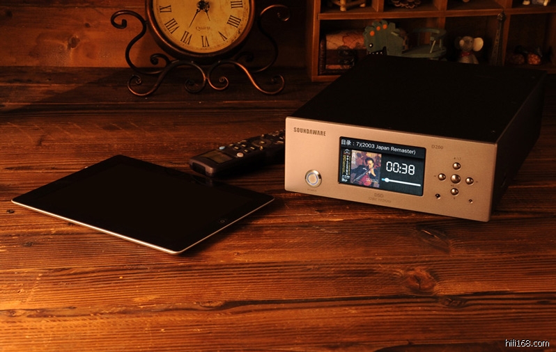

根据实际了解,使用D100 PRO的用户中,有接近一半的用户只使用了它的RCA 同轴输出接解码器。 比如BNC,AES,IIS,字时钟输出同步,主时钟输入等更为高级与强大的功能却因为解码器或实际情况等原因并没有使用,所以这部分用户基本上只使用了D100 PRO最基础的功能,也是最基本的声音效果。基于这些实际情况以及为了让更多的音乐发烧友,音乐爱好者朋友以更加低的门槛能够享受到D100 PRO的效果,于是享声音响推出了D200数字转盘。
D100 PRO 介绍:
http://www.soundaware.net/index.php?m=content&c=index&a=show&catid=2&id=12

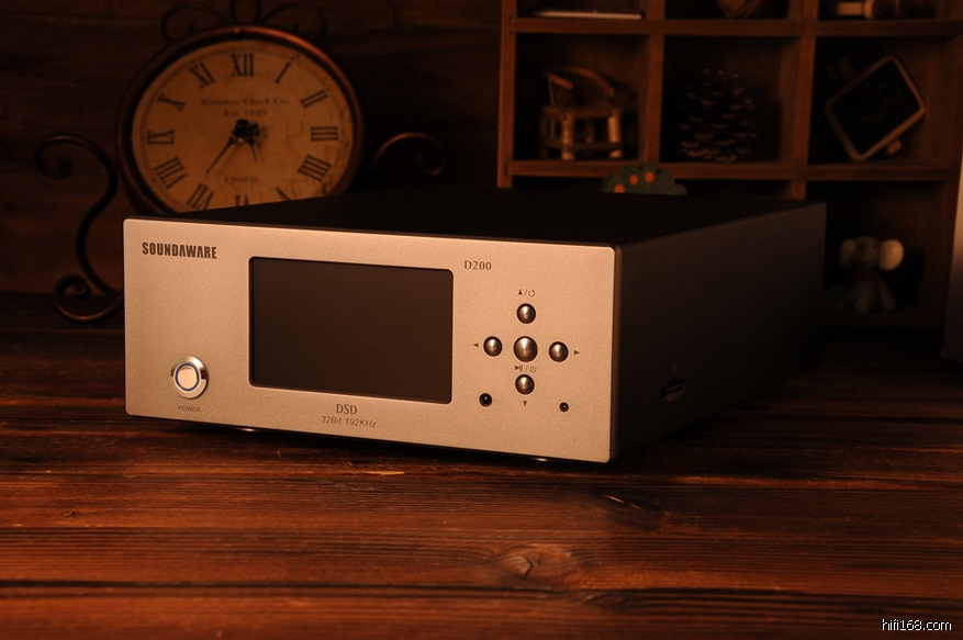

D200是基于最新版本的D100 PRO基础版,去掉有些用户并不常用的如IIS输出,AES输出,BNC输出,字时钟输出等功能,从而降低了部分成本,而RCA同轴与光纤则与
最新的D100 PRO基础版完全相同
D200采用完全相同于最新版D100 PRO基础版的用料,因为输出功能的大幅减少,所以可以使用更小的PCB尺寸来支持完全同样品质的数字输出。估计这也是业界极少数在3K价位使用顶级电源系统的产品,如Talema顶级变压器,几十元一只的参考级线性稳压芯片,高频低阻钽电容,红宝石电容当中最好的系列,COG电容等等,全镀金接插件。所以说D200是一台高性能,好声,简单,实用的数字转盘系统, 声音也同最新版的D100 PRO一样,
中正,大气,开阔,饱满而且富有音乐性
D200的外壳品质以及安装品质完全等同于最新的D100 PRO的标准。通过优化设计,全新的模具,使得机器的宽度更窄,做工更为精致,沉稳的外观设计以及方便的操作体验,均体现了享声音响暗自在追求更高品质的产品要求。
根据研发计划D200发货时将搭配最新版的V2.4.X固件,新固件相对于V2.3.9更加强大,不仅使用体验明显提升,更重要的是增加了用本地音乐播放器将本地音乐推送到D200播放的功能。这相当于D200不仅仅能够通过网络其控制播放,更是一台
全能的网络界面
,无论DSD还是PCM,CUE均能支持,关键声音效果完全不受电脑,平板,以及手机电源影响。这样D200不仅
拥有非常优秀的声音输出品质,同时有着业界目前最为强大的固件功能
, V2.3.9固件已有超过千余用户在使用。
D200作为一个高保真音频重放平台,完全不限于目前的功能,随着固件功能的增强,后续将支持CD直接播放,CD音乐精准抓轨播放,甚至网络广播功能等等。这也是高保真数码流播放器真正的方向,
发烧的同时融入家庭,方便,简单,强大而实用。
新固件的详细情况,将在固件发布时详细介绍。

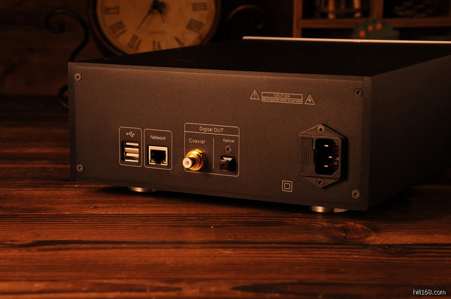

3.输入接口:
SD*1:支持class 2,class4,class10等常见各类SD卡,理论最大2TB,实测128GB,支持FAT32以及NTFS格式。
USB*2 (供电500ma*2):支持USB1.0,USB1.1,USB2.0,兼容USB3.0,支持最大3TB硬盘,最大支持2TB分区.
网络:100Mbps全双工,支持网络NAS (Samba), 支持UPNP/DLNA。
电源:230V或115V (具体见机箱标示),50~60HZ.
4.输出接口:
RCA同轴:0.5V p-p 支持 16~24bit, 44.1khz~192khz PCM输出, 支持 DSD64 DOP输出。
光纤输出:支持 16~24bit,44.1khz~96khz PCM输出。
