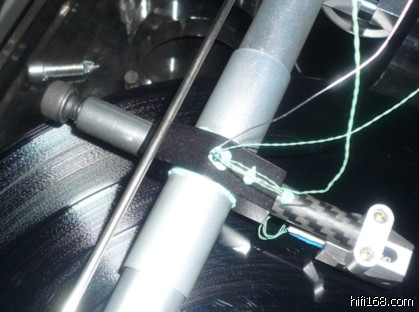

回无难兄,实际老蒋的直线臂比传统臂调试相对还是简单一些。这款臂能实现XYZ三维精确调整。我调整中主要是臂线的摆弄稍费了点时间,其它就很简单了。
真诚交流,不说假话。
外圈与内圈针压一致吗?
4、电机怎么搞?事实验证电机本身以及电源线、避震对声音是影响很明显而不是有点点影响的。所以对电机的调整一点都没敢马虎。
*电机本身---前段时间老蒋对我用的这款瑞士交流同步电机做了额外的强化措施,原本转动起来就没什么振动(我做过胶泥处理)补强后更加稳定了。
*电源线---比较后,使用威马几年前做的电源线(单晶银铜线基、特殊结构、IEGO纯银头尾),很奇怪,线的材质与声音是相对应的,比如换手头的凌氏西电电源线,马上解析力、高频就下来。这是什么原理我搞不清。
*垫材---原来的亚克力壁板+用2毫米厚胶皮自制胶圈。在调整到位后,我拿掉胶圈,立马声音不行。中间换上铜钉,解析力提高,器乐质感变差。

外圈与内圈针压一致吗?
基本一致,这个要仔细摆弄,因臂管太顺滑了,气浮管的出气不能打到臂线上。
真诚交流,不说假话。
5、唱放怎么把玩的?其实杰士铭2.5唱放完成度是比较高的,很扎实。营造的音场庞大、活生感很强,口味怎么调?我们的体验,2.5对垫材不太敏感,对电源线极其敏感,换来换去,最后确定了一条线,而且,不能插在隔离牛上(我们3家都是这样的),我直接插在专线进来的欧亚德R1上声音最好(试过别的插孔)。阻抗在100和250欧上选为100欧,选到250欧,中间拉的有点空。

6、配重锤材质对声音影响大吗?新气浮臂配重锤所用是M8螺丝(螺杆),是铁的好还是不锈钢好?经过实试(螺纹加阻尼油或加保鲜膜,确保紧密接触),铁的比不锈钢声音好的挺明显,干净饱满声音正。朋友说,差别和换条唱放线一样明显。
