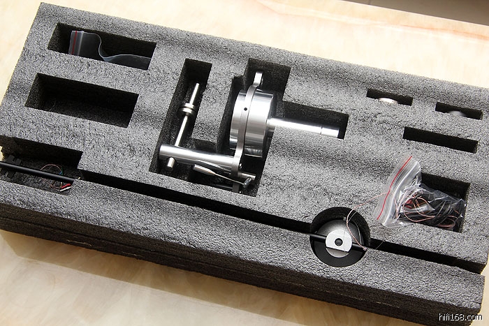

把高尔夫球用到黑胶唱盘,有点类似本来治疗心脏病的伟哥给用到另外方面一样。
一般传统的唱臂都有固定的轴承点,但唱臂到唱片内侧的时候,就有失真,而LTD的唱臂是浮动的、模糊逻辑的轴承点,它是高尔夫球半浸在硅油里,允许这个轴承点随着唱臂做适应性改变,这样,它的循迹更加均匀,误差更加小,也可以称为自动伺服。
这支唱臂的臂管是铝,不是988的碳纤维,设计时对比过,这个设计用铝管的声音更好,而且铝管里面填充了避震材料。
这支唱臂的标准版本是10寸的,定价6000元,9寸和12寸就要订货。

硅油就放这个油杯里面,硅油还起到吸收唱臂震动的作用,等于是油浮唱臂。
补充一点,LTD唱臂的侧滑力设计也很巧妙,吊带纽了一圏,侧滑力就自动加上了,无需另加。THE SIMPLE THE BEST。

这款LTD唱臂我还特别定制了不设讯号输出插座,直接延长唱臂线,外接RCA公插,直接插到唱放的输入,这样既省了一条讯号线的投资,也没有了插座的影响。
下面就是原装LTD唱臂的图片,尾部有输出RCA插座。

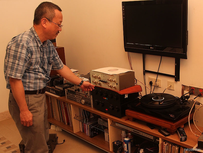

主角终于出场,阿玛尼 LP 32磁悬浮、分体电机黑胶唱盘。LP 32的定价是24800元/套,不含唱头,唱臂!零售价约19800元/套。
32可以放两支唱臂,由于我要用12寸的唱臂,所以特别订制了一块唱臂板。
最后编辑eric 最后编辑于 2013-12-28 23:22:15
40#
请来我的好朋友、黑胶资深卖家秦逸师傅到我家帮忙装唱臂、唱头和调校。
