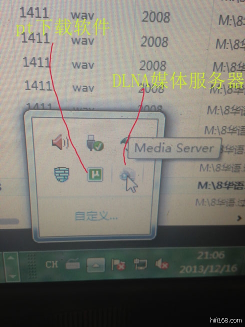

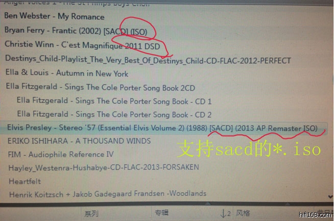

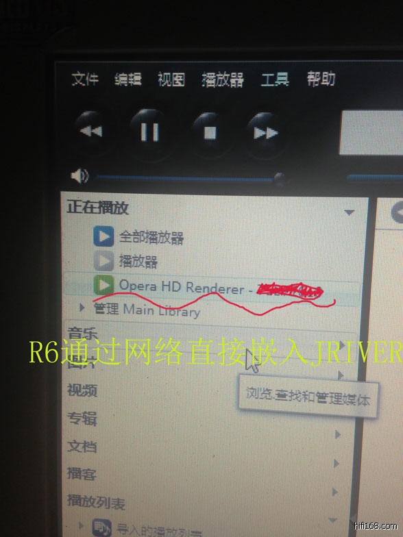

JRIVER Media Center
是一款非常强大和完善的媒体播放器
内置了一个非常强大的
DLNA
网络媒体。这个简直是对
R6
播放器设计的,弥补了音乐检索、收集、音乐文件格式太多,
cue
不能使用以及等使用麻烦,主要有
个优势:
、音频全格式支持,无论是
ape
flac
ddf
,甚至
sacd
的
*.iso
格式也能完整收入。

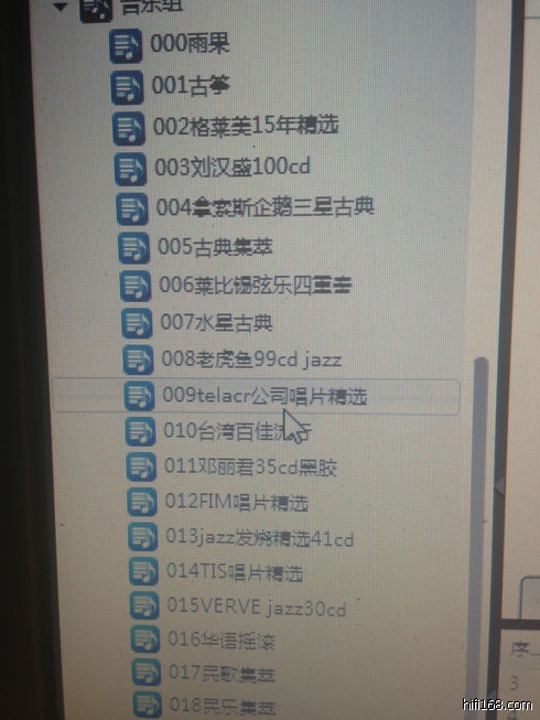

、媒体库对
cue
支持,这个对
R6
太有用了;
、对
ipad
的
8play
支持很好;由于
Dlna
媒体库支持
cue
,这时候在
8play
里可以实现分轨点播了。
DLAN
网络媒体服务器

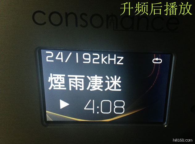

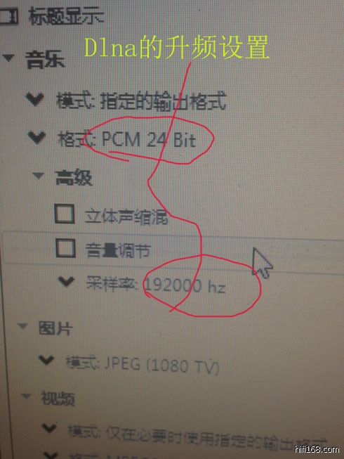

居然有强大的升频支持,可以直升到
24bit/192k
播出。
、强大的媒体库编辑支持,可以随意编制播放列表,可以对音乐的分门别类进行归集和检索,当你拥有几千个文件的时候,你就知道分类和检索是多么可爱了。
唯一遇到的问题,sacd的*.iso格式可以收入,却不能在R6 上播放,估计是R6自身无法解码。
