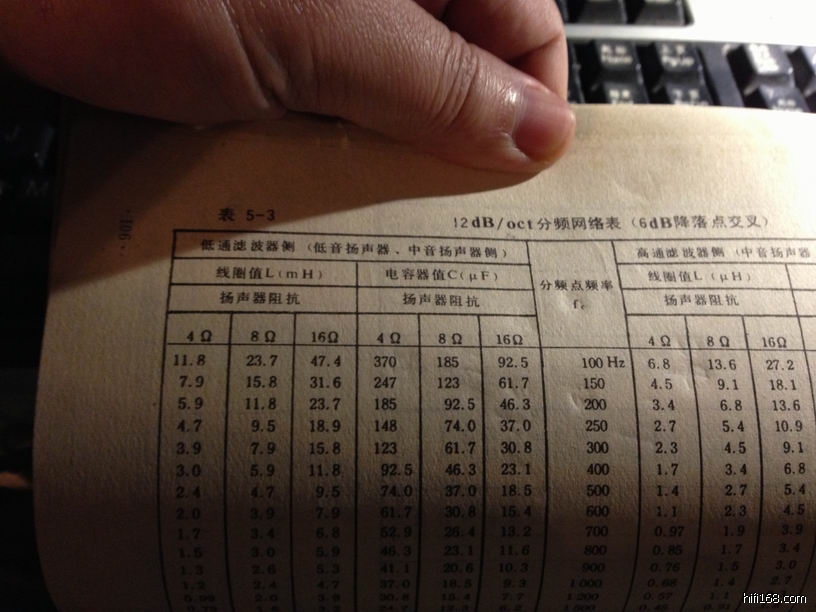

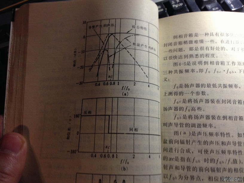

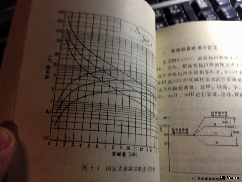

要说做音箱,我得是“大师”的祖宗,二十多年前我就是用的跟大师一样的惠威单元,做的三分频落地。买了许多的书籍,很多都找不到了,留下这一本是92年的。电子报我也定了近十年,高保真从96年开始期期不落,学的越多,只会越感到自己的渺小和不足。我觉得一个人就是掌握了一些技术,并不就一定能够做好音箱,简单的说,世间那么多的乐器,你都熟悉和精通吗?你校声的依据是什么?你听过多少个品牌钢琴的音色?所以说音箱是易做难精,大师们问题,不是不会做好音箱,而是根本不知道什么叫好声音!做音箱什么最关键?耳朵和记忆力!
