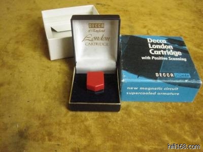

独兄你好,唱头唱臂已经顺利到手,成色应该没问题,初步听下来感觉出力有点低,不知道你那里情况怎么样?看上面的文章说可以调整2个螺丝,但没这方面经验,不敢贸然行事,还有就是4个端子的接线,我依照原上家的接法,也用表测量了,不知道对不对,两端的是左右声道的正极,中间2个端子其中一个为负极,一个为地线,请指教,谢谢

声音如何,输出很高,好像只有3个接线脚

呵呵,刚刚回来。出力有点低,应该是比较正常的,此头最大的优点就是在中低频,高频不多不少,(其实要明白,中低一好了,哪怕是一样的高频都会觉得声音暗)而且级别越高的头,高频越好,两端的是左右声道的正极,新的中间两个端子用一条铜线连起来了。

3个接线头如何和现在的唱头架安装?
