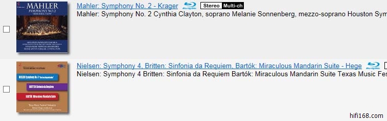

又一批蓝光音乐资源,都有多声道音轨。

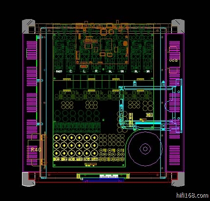

透露一下最新的9i-ADM多声道等规格播放器的设计图:
       听过多声道蓝光音乐的人都忘不掉,那种高密度及逼真的现场感确实有很强的诱惑力。我们在9i-AD乌金版的基础上研发多声道版本,能以乌金的性能输出7.1声道的模拟信号,实现多声道等规格播放,为蓝光音乐、蓝光音乐会打造一款完美产品。
       今年广州大展上,9i-ADM与多台9i-908,加上全套PMC MB2系列扬声器,演示多声道蓝光音乐,为多声道HIFI的普及而努力。
