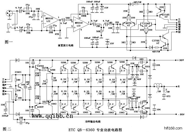

25
2013-12-04 15:40
平衡输入和平衡放大是两个不同的概念,平衡输入接口的正相与负相信号进入到功率放大之前也是要进行信号混合的,至于混合后的信号采用什么形式的放大电路就五花八门各自应用。这只是平衡输入接口的基本原理。平衡接口常见有卡农接口、6.35mm三芯接口等。

回复 25# 南海十三郎 的帖子
南海兄我觉得这个还不是真正意义上的全平衡放大。至少图一要用两套一模一样的放大电路。我是这摸理解的
