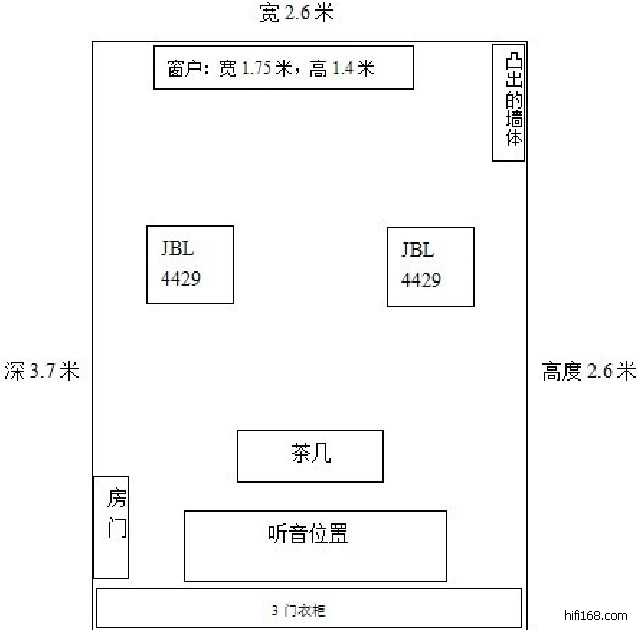

一直为如何处理房间而头疼,但发烧经验浅薄,只有发帖向各位老烧求教了:
   房间尺寸:宽度2.6米,高度2.65米,深度3.75米。总面积10平米。
   箱子背后是:宽1.75米,高1.4米,的窗户;窗户2边墙体一边宽0.23米,一边宽0.63米。
   箱子的迎面是:宽2.5米,高2.5米的衣柜,有3只移动拉门。
   箱子现在的摆位:离后墙0.9米,离侧墙0.25米,2箱子之间的距离1.3米。听音位置离箱子2米,箱体直角90度摆放。
   存在问题:低频有驻波,声场的宽度不够,深度尚可。
   请教相对合理的音箱摆放位置、扩散板的摆放位置(哪种扩散板比较合适)、哪些位置需要吸音布置(哪种吸音材料合适),合适的低频陷阱。达到相对理想的听音环境。谢谢!
jpg(2013/11/24 22:46:46 上传)
把衣柜移动拉门拉开,看看低频有无改善。

音箱-听音位置这个三角形折腾过吗?放大缩小,长三角,短三角等等

楼主的听音室是独立的,下面是自家的一楼,所以基本上该折腾的都折腾了,其实已经比刚开始好很多了,但是楼主的要求比较高,所以难度也相对比较大了,我是黔驴技穷了。
除非上一些特殊的手段和材料,否则在我的认知范围之内觉得是物理极限了,就好像我自己的房间,也存在一些问题,宽度是达到了4.3米,所以音场很开阔,但是深度就差一些了,我心里有数,不能够强求了,毕竟靠一些吸、散只能治标,不能从根本上面解决。

4429那两个洞有没有搞过?

谢谢!szlghyj 兄,箱子上的2个孔,试过堵过一只,但是低频会感觉有点闷。以前试过内倾角度摆放音箱,但是效果不是理想,没有90度摆放声音来的清晰。
现在主要是想通过扩散板和吸音材料,低频陷阱等设备,布置下。但是不知道该买什么样的合适。实在缺乏这方面的知识和经验。
