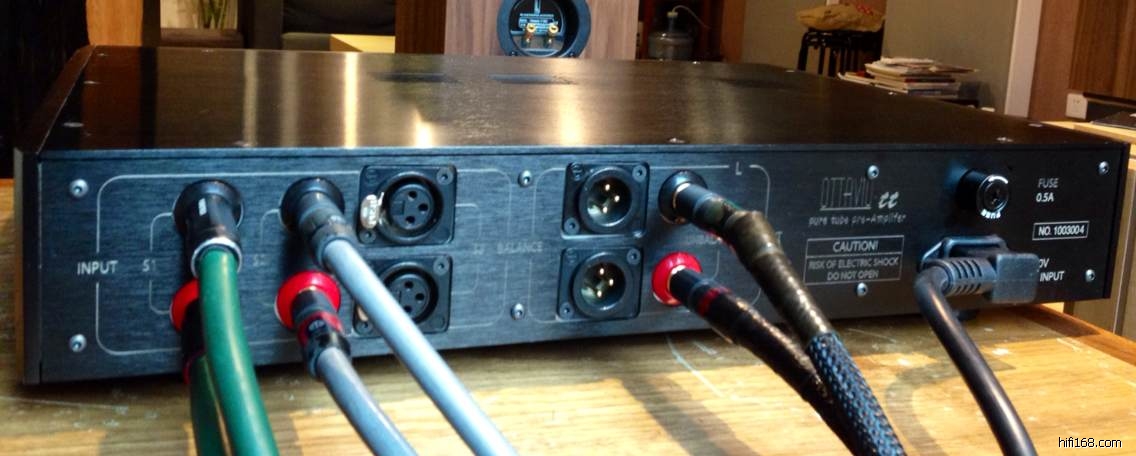

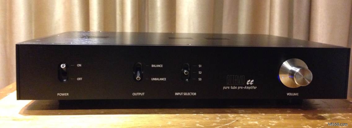

这可能是现时,最HI~NED的MC2 s1400组合~

这是在MC2代理支持下,推出的摸机版S1400,
178#

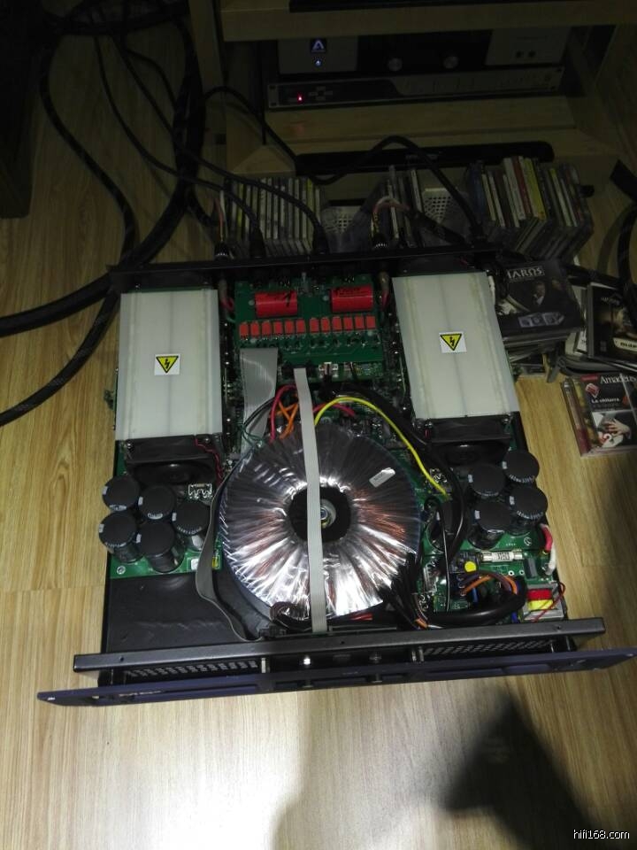

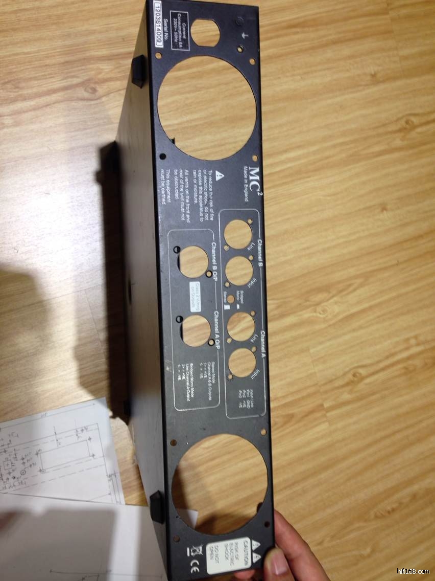

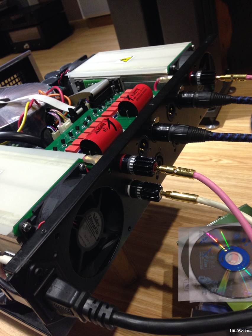

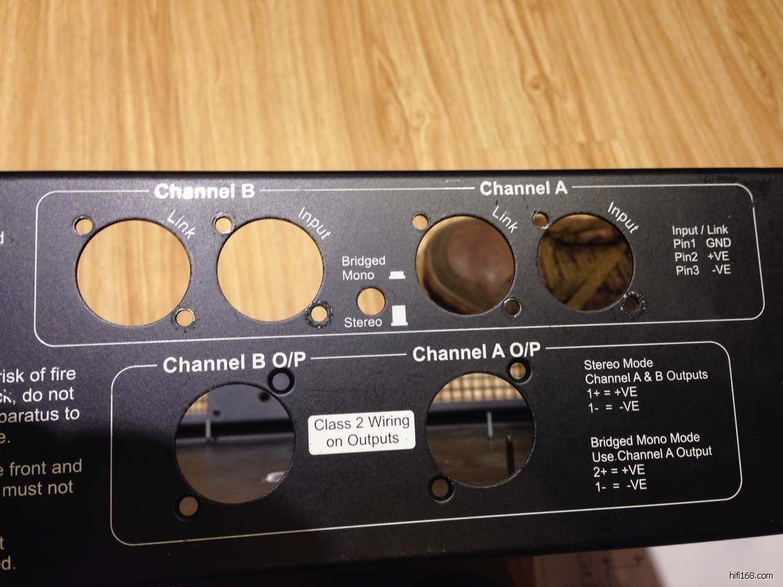

MC1400的特点:1,功率大控制力好。2,价格相对便宜(只为同质素hifi功放的几分一价 格)。有极高的性价比。
不足之处:1,不能换电源线。2,只有四芯喇叭输出座,作hifi用时只能接转换座,信号传 输质量大打折扣。3,内置风扇噪音太大。4,在试用一段时间发觉mc1400的 高频延伸有所不足,鲜活度略逊一筹。此外声音的平衡度,轮廓感,控制力还 是相当不错的。
谋划摩改!
打开盖后发觉此台专业功放设计相当紧凑,2U高度能输出700多瓦的AB类功放,可想而知内部是多么紧密。几乎没有多余空间。摩改计划只好停顿下来
最后编辑阿任922 最后编辑于 2014-10-03 12:58:48
