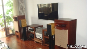

因环境所限,本人的器材摆在客厅长边,两边极不对称,一直以来人声都偏左,影响听感。曾调整过音响内拗角度,改善不大。听朋友建议把左边音箱适当前移,也无改善。后来,静下心来推敲,感觉人声偏左(其实不止人声),是因为左边反射声大使声压比右边高,造成声场(特别是人声)偏左。于是把右边音箱前移10厘米,使右边音箱传到右耳的声压增加。调整后坐下来听,人声已在中间,声场趋于正常,问题终于解决。发张调整前的照片供参考,调整后没拍照。

2013-11-10 19:41
(42.56 K)
2013/11/10 19:47:44
古典流行爵士 最后编辑于 2013-11-10 19:47:44

呵呵,今天下午我看了论坛兄说的也按古典兄的方法调整了下还真有效果,不过我只是把左边箱向后移了一点。

其实我的环境也是左边反射强于右边,右边软调较多,吸音较左边多。

我的经验是,结像偏左,左边音箱向作移动,还可以加大内凹角度。原因是右侧反射强度大于左侧,左侧反射不够强,音箱靠近左侧增加反射强度。跟前几位烧友意见相反。。
另外,有时候跟电位器也有关,音量较小时也会偏音。

我没动摆位,把前级的右声道增益调高了3格,基本平衡了。
