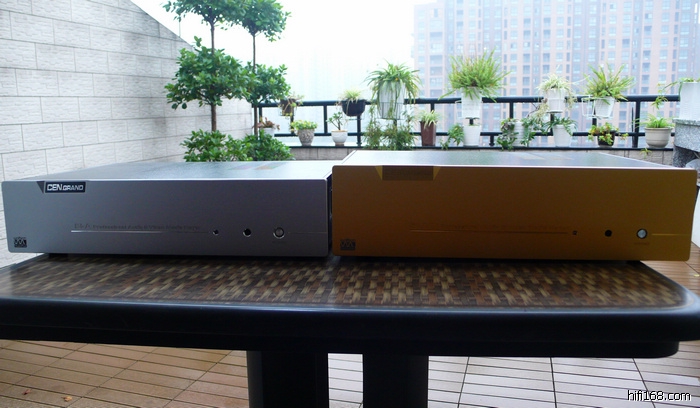

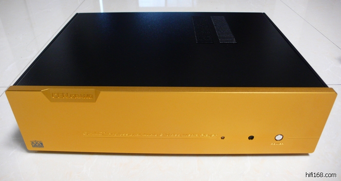

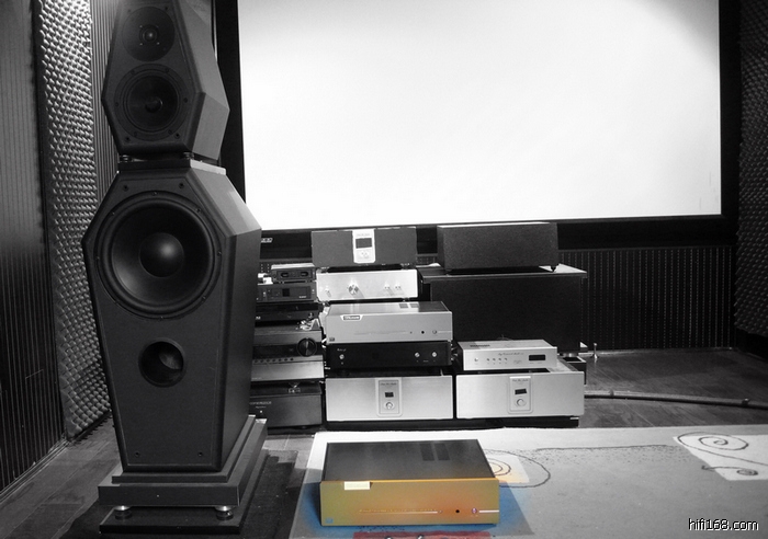

外观上就是面板改成金色,使用中还发现指示灯也换成金色,点亮后还是很漂亮。卡片机加手机拍的,效果凑合看看。

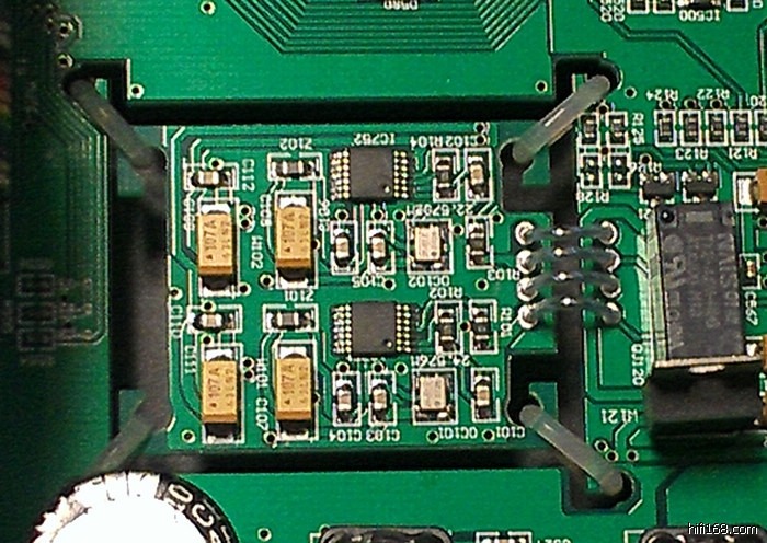

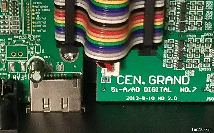

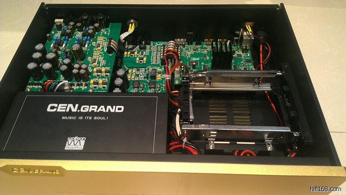

打开机盖,数字输出板是全新设计的,据厂家说数字部分与9I-AD一样。
晶振部分用上了软悬挂,高性能就是依靠类似HIFI细节优化而支撑起来的。

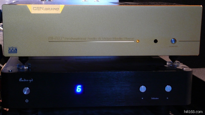

随大流俗了一把,让兄见笑了。不过厂家说黄金版起因是因为在音展上看到一款产品采用金色面板,觉得不错就采用了。当初设计时苹果5S还没上市,没想到现在被土豪了。

2、时钟源使用悬挂避震设计。 时钟系统是非常脆弱的、易受干扰的系统。这是因为时钟源的石英晶体振子对振动非常敏感,在外部高频振动时会影响其精确度。hifi烧友发现器材避震对音质有可闻的变化,其实并非阻容器件怕震,而是器材中的晶振怕震,这也不难解释为什么CD机避震效果远比功放避震明显的现象了。 9i-AD(土豪金)的时钟源PCB上包含了22.5792M、24.576M两个播放器用的高性能日产TCXO时钟源,还有一个解码器用的12M时钟源。这块PCB为独立结构,四周用橡皮胶圈悬挂在主PCB上,这种软连接完全杜绝了各种高频振动对时钟源的影响
