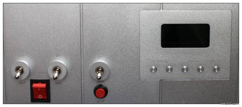

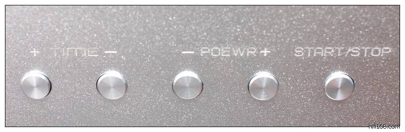

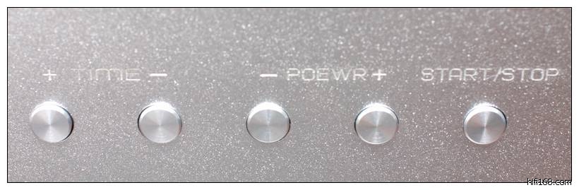

从左到右分别是
1、超声波时间设定按钮,以1分钟为单位,可通过按钮进行加减,厂方建议值是2分钟一次
2、超声波功率调整按钮,一共是10挡,厂方建议普通程度脏的唱片,功率设定在2-3比较合适,这里也说明一下无难兄的顾虑,厂方对超声波的整体功率已经进行反复测试,也就是在最大的第10挡功率,也不会引起对唱片的损伤
3、超声波开始和停止按钮
4、按钮上面是显示屏,用来显示超声波的时间设定和功率大小

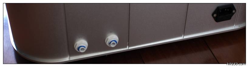

机身背面
1、电源线插孔
2、两个排水孔,用来连接随机带的两根塑料软管,两个排水分别是洗涤槽的水、通过吸棒吸出的水分

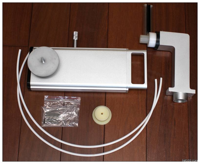

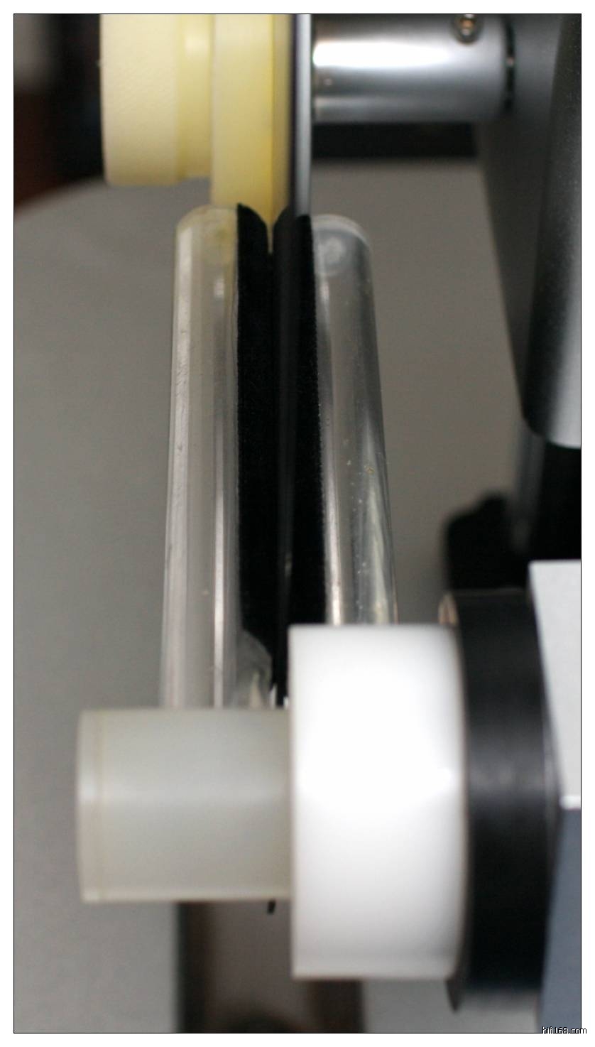

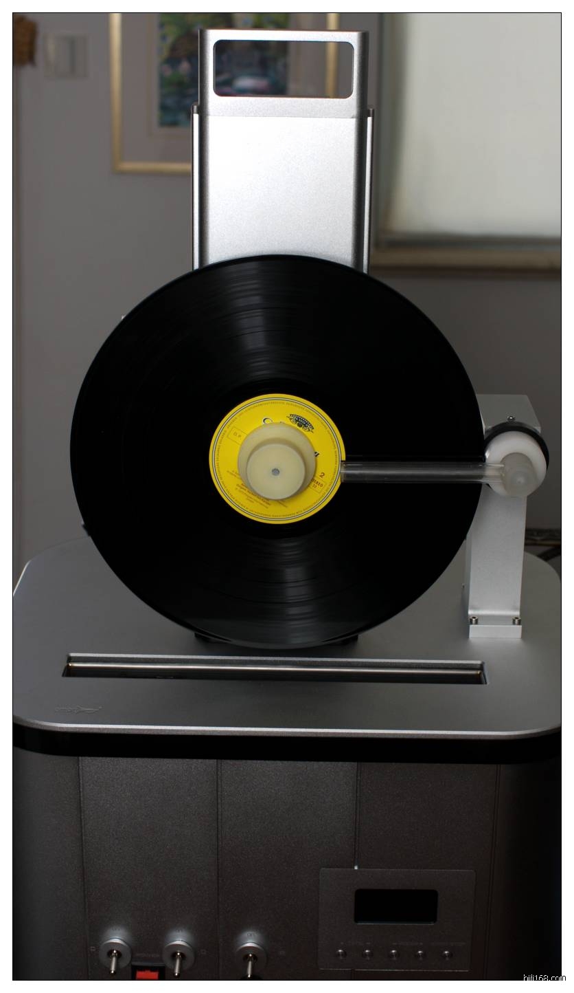

再用前面的配件照片说明一下

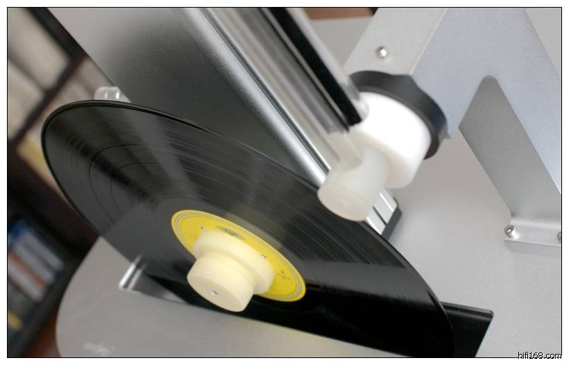

1、位于照片中间的我叫它可升降立柱,是用来固定唱片的,下面的那个白色尼龙圆盘,就是用来将唱片固定在立柱上,而立柱上有滑槽,以便唱片可以上下升降
2、位于照片右侧的就是吸棒立柱,吸棒一共有两根,可以在唱片正反面同时工作,这个和以往类似唱盘一样单面吸取水分且要人工翻碟的操作是一个非常大的进步
3、位于照片左侧的两根塑料软管是排水管
jpg(2013/11/9 23:04:22 上传)

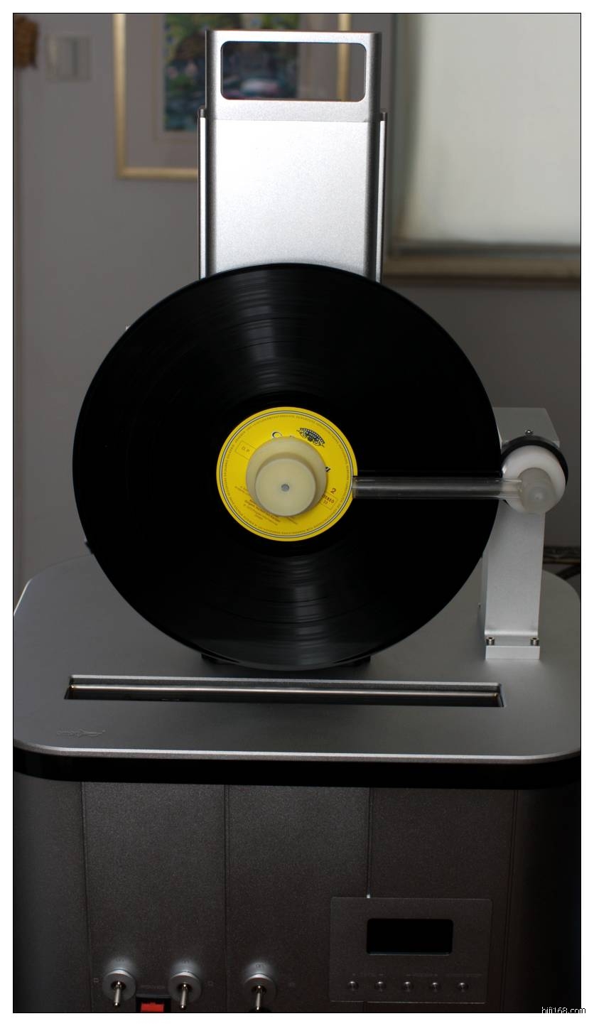

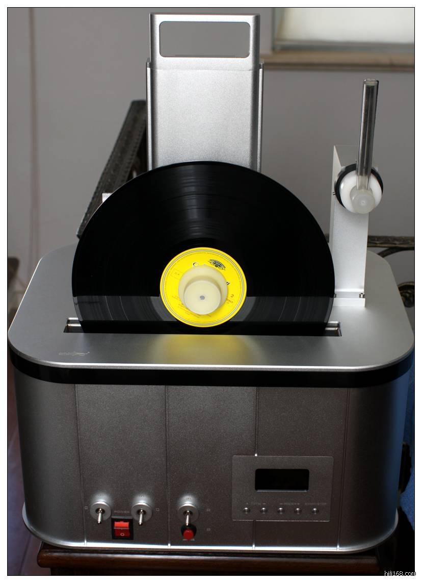

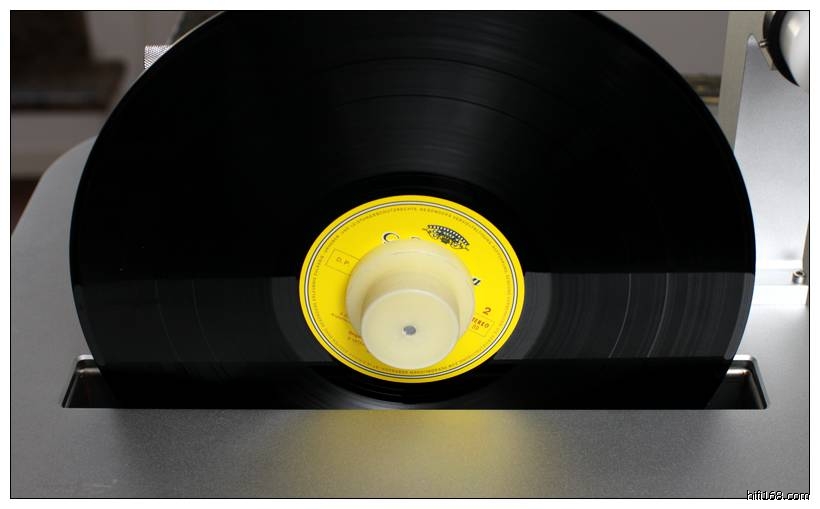

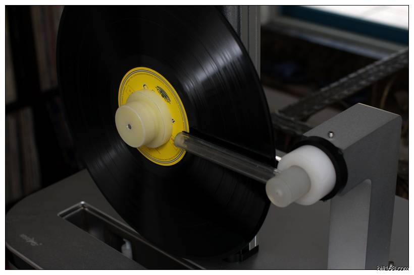

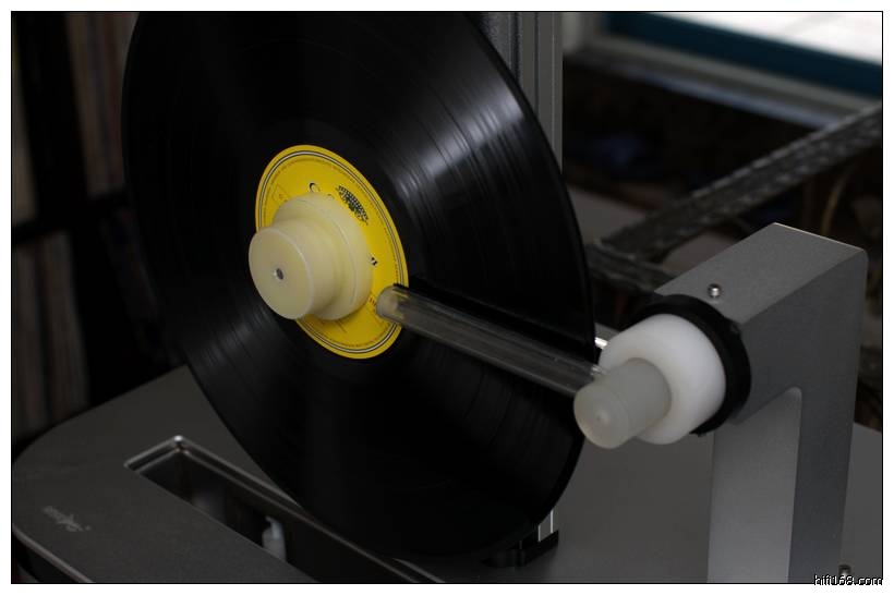

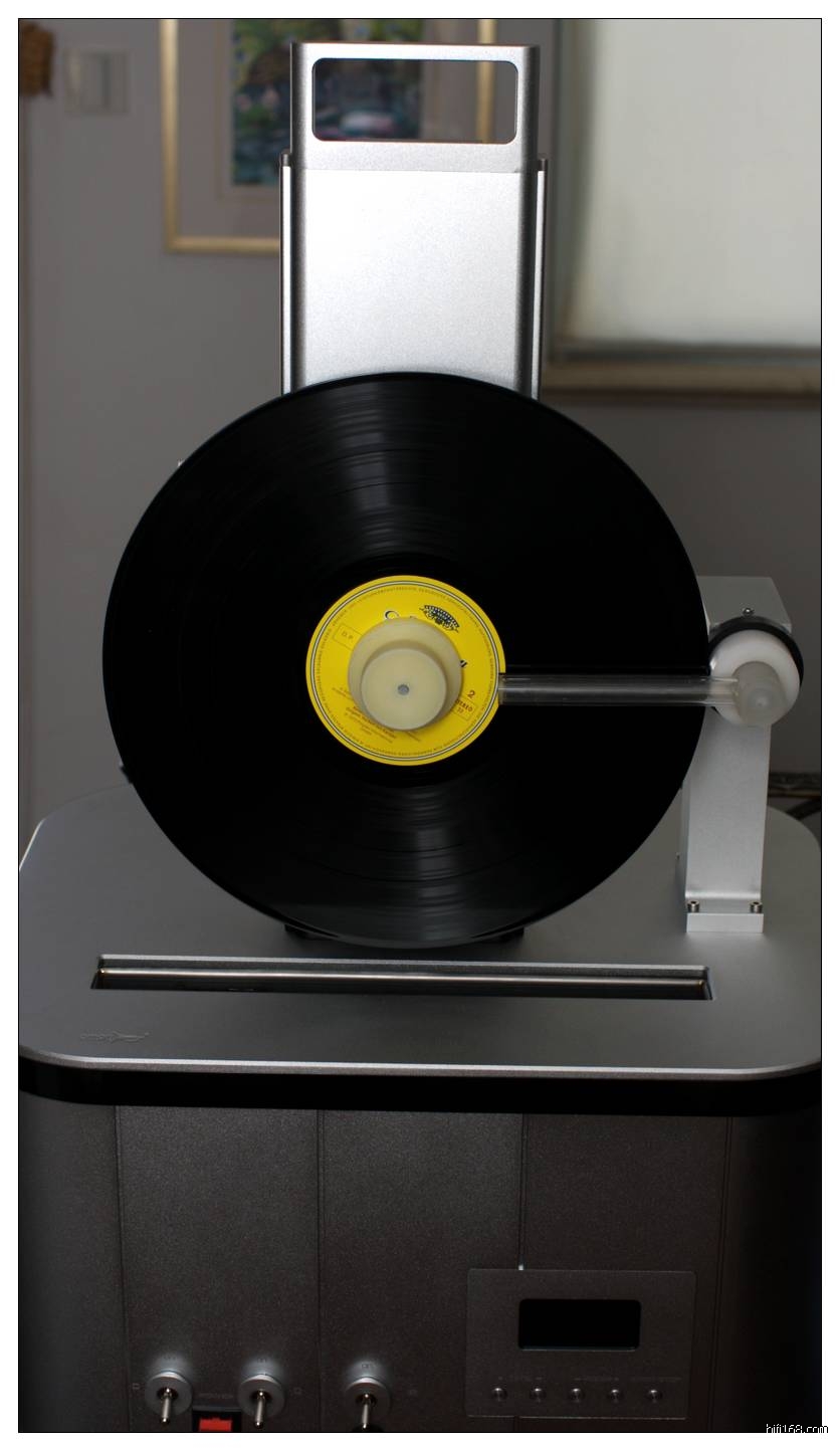

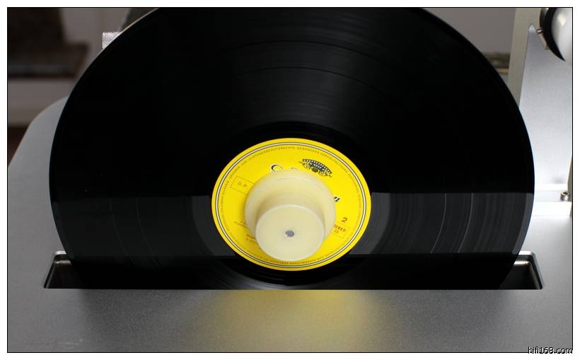

通过下面几张照片,大家可以了解到机器是如何工作的
1、先将固定唱片的升降立柱降下,让唱片先完成超声波的洗涤
2、将立柱升起,进行唱片表面水分的吸除
jpg(2013/11/9 23:09:31 上传)
17#
每张唱片清洗所用的时间,2分钟的超声波,半分钟的真空泵吸水(基本为两圈),3分钟可以完成一张唱片的清洗。
至于噪音,超声波声音很轻,真空泵肯定是响的,但是可以接受,
至于清洁的效果,一个字    棒!
