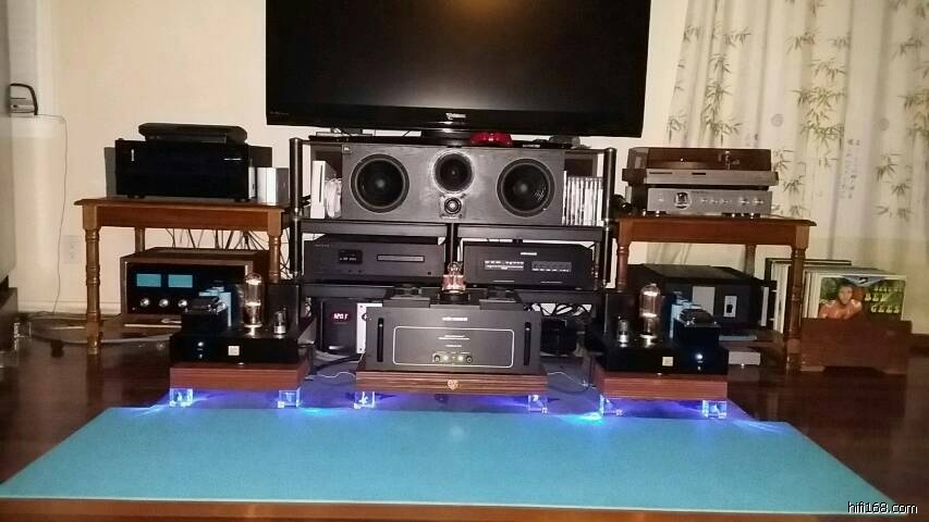

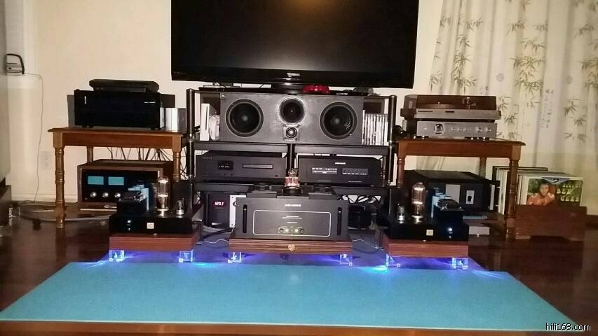

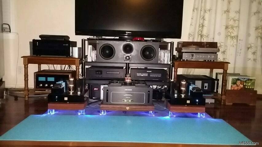

靠,大阵仗呀,这一开机得3000瓦吧。D250顶俺的D115两个,好像带风扇的。俺的系统跟车兄比真是小巫见大巫。
jpg(2014/12/21 2:59:20 上传)
