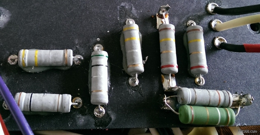

现在有个问题请教各位,要找到阻值完全相同的电阻有难度,用串并联的方法是否可行?串好还是并好?谢

515
2014-07-27 20:57
当然可以啦,串并都可以,但常用并联居多。其实很多东西不要迷信什么原厂配件,自己听着去搭配更有惊喜。

517
2014-07-27 21:27
回复 515# 南海十三郎 的帖子
谢兄指教,这下心里有底了。我认真观察分析大企鹅的分频器,发现有些地方特意留有接线柱,于是大胆揣测设计师的意图:留空间给用户玩电阻。

519
2014-07-27 21:45
回复 518# 3l 的帖子
谢兄鼓励,再分析下517#的图,有2处用接线架,本来这2处电阻下没有胶的,维修的人没文化,绿色并联那里被粘胶了,晕。

520
2014-07-27 22:37
对路,其实你还可以描一下把电路图划出,看看那些是关健元件,再有重点下料。
