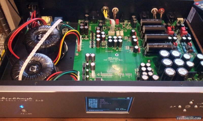

学习了!在网上看见有别的9i-60用户发裸机照,输出部分看上去貌似比较“重料”,8个Bennic 10.0 uf电容,不知道还有没有升级的空间呢?
jpg(2013/10/31 1:07:38 上传)

论做工用料绝对是一流的,格雷宣传一直很低调
