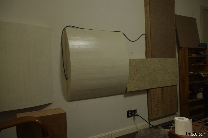

试过侧墙一次反射点用木丝板和聚酯纤维板做吸音,发现声音死板呆滞,弧形扩散板就鲜活多了

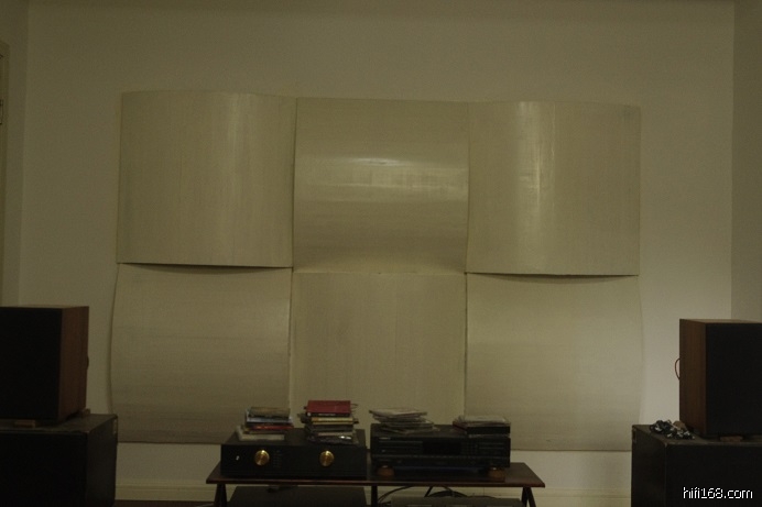

原帖由 相位传真 于 2013-11-11 13:35:00 发表
我在侧墙搞的弧形扩散板
上照片瞧瞧

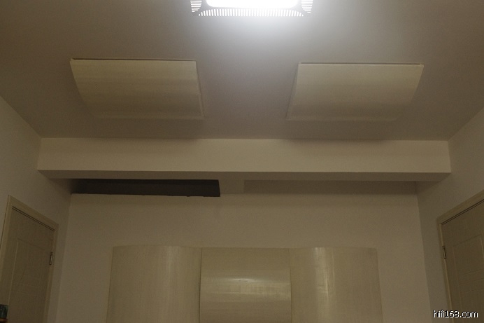

34#
侧墙,一次反射点2块弧形扩散板,音箱两侧和后方多孔吸音板,木丝板,聚酯纤维板做正面扩散后的二次反射中频和高频吸收
正面
顶面
装修的时候一共让木工做了12块80cm见方的弧形扩散板
听音室宽度月3.5米,长度5.2米
