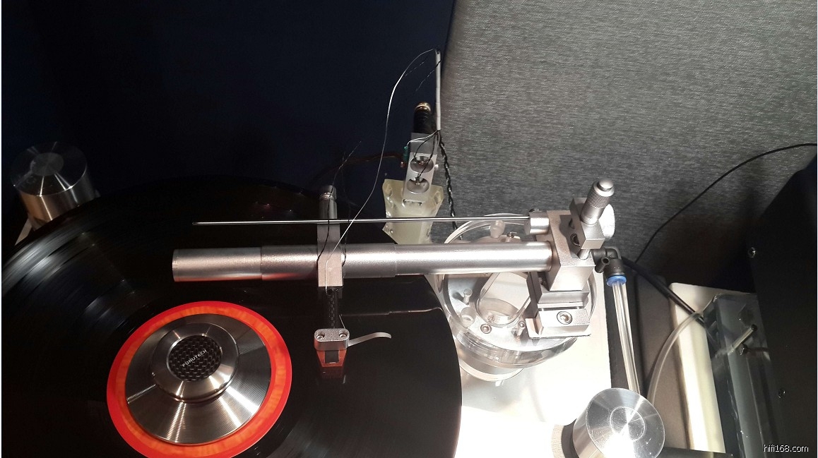

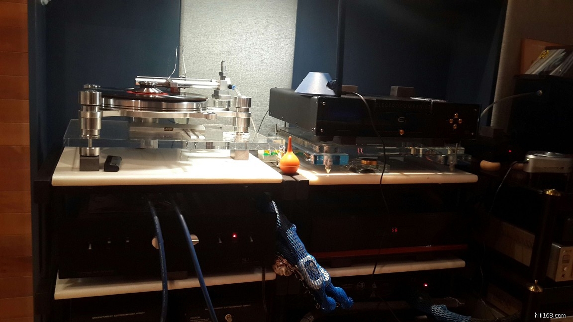

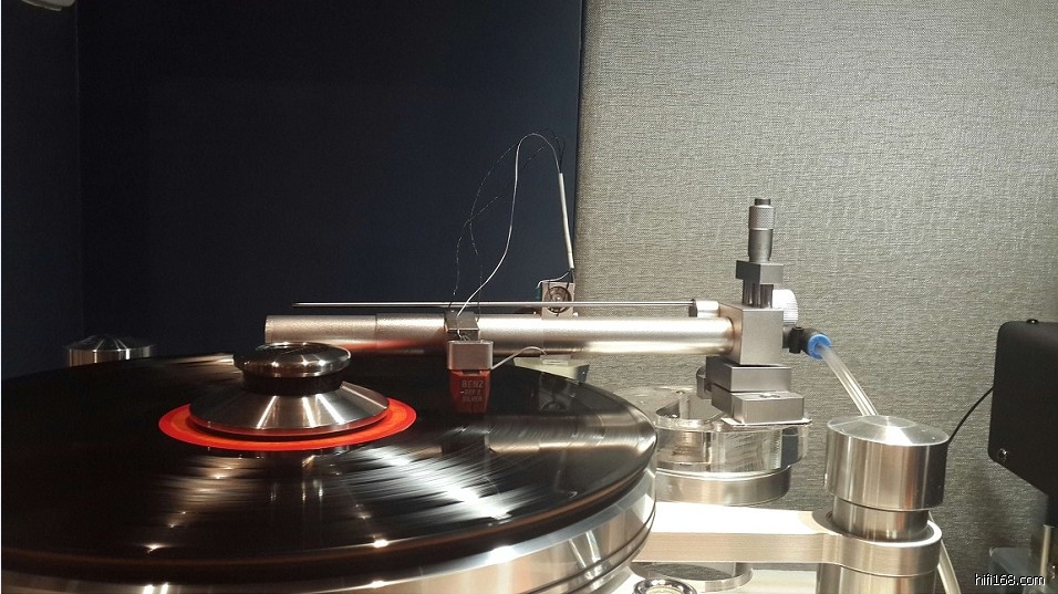

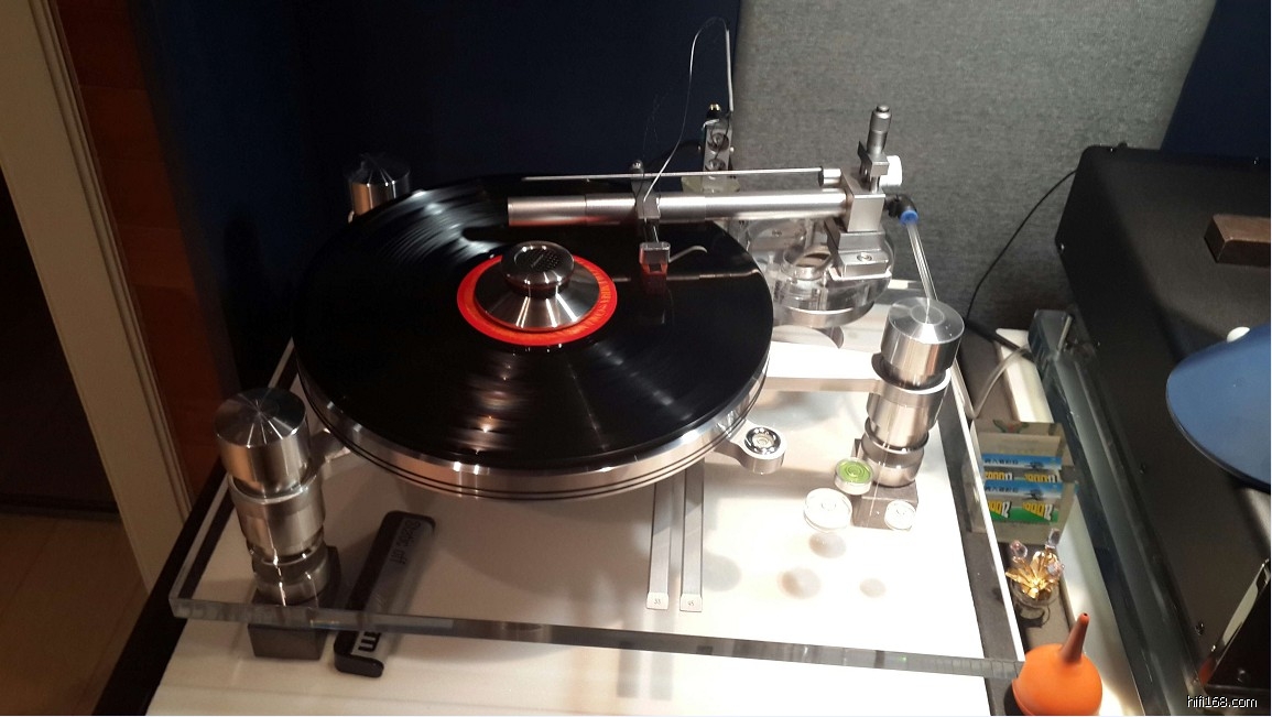

刚刚收到侯兄发来照片,给大家分享!
侯兄回复:气浮直线臂精调基本完成,音效较粗调时又有进步,我的唱头针略有制造偏移,打算再调整一下左右声道平衡,估计就可安心听音了,先发几张照片。

图上看,如能调整下安装位置,在正切的前提下,让臂管与底盘面平行衡平竖直就好看了。
