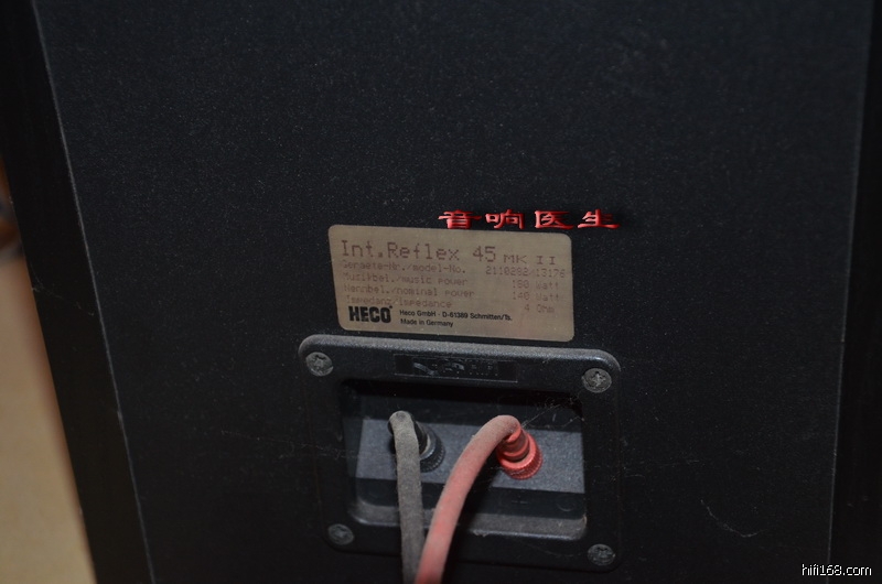

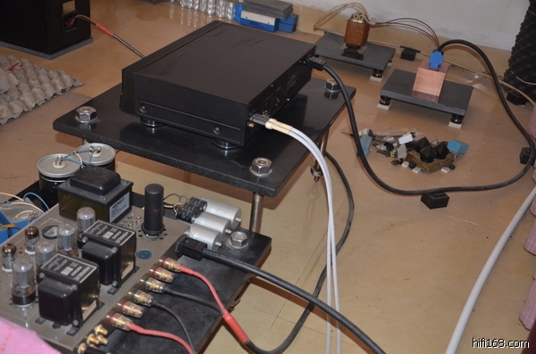

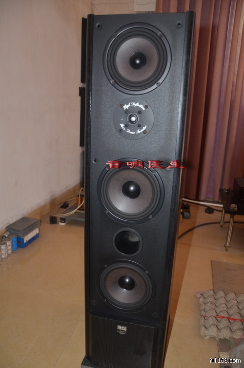

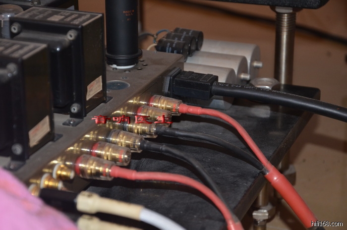

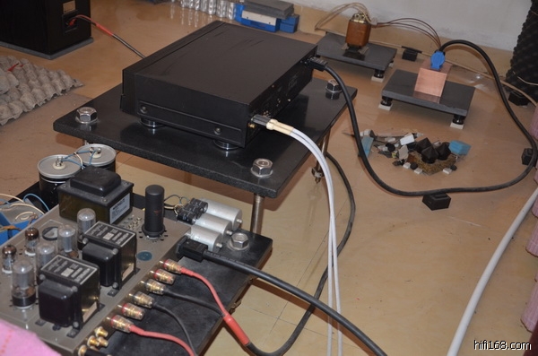

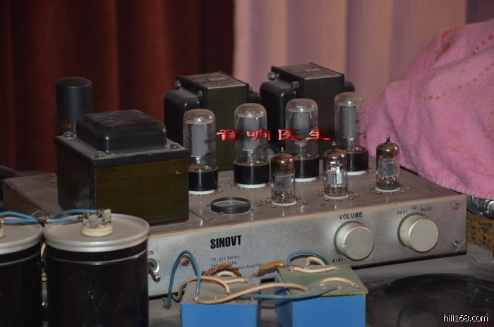

音响系统:

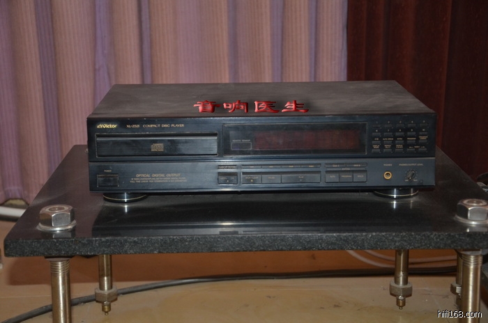

CD机:二手JVC 500元
功放:拉斐尔6V6合并机 2500元
音箱:二手德高落地箱 3500元
线材:信号线、喇叭线论坛上欧阳的,一千多吧,电源线是DIY的
电源:音响医生全套的
古董胆:E88CC 800元、德根ECC85 2只1200元、强放管是俄罗斯6V6 4支200多元。

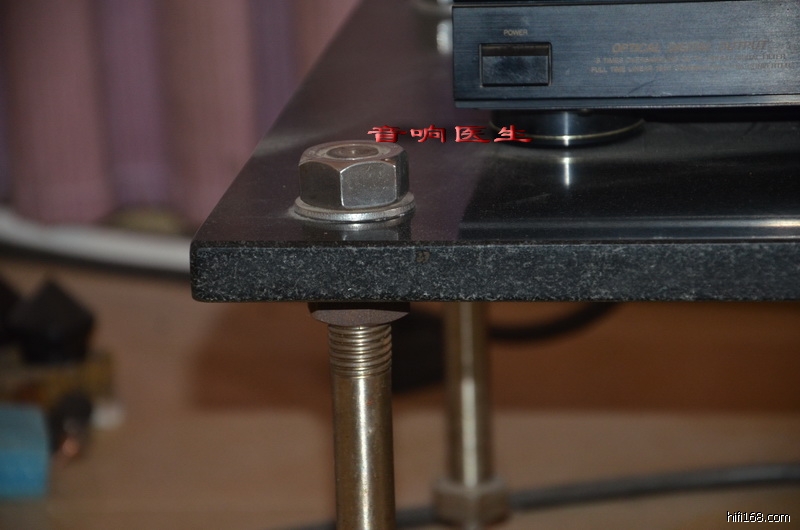

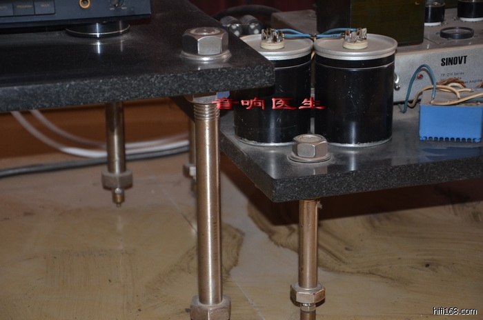

器材架:DIY 石板+不锈钢螺丝柱
全套家当2万上下(进步过程中交的学费另算)
jpg(2013/11/15 19:25:38 上传)
jpg(2013/11/15 19:27:34 上传)
最后编辑lry3676000 最后编辑于 2013-11-15 19:31:13

142#
  经主人多年的调整,这也成为了一套成熟的系统。
  它的成熟表现在:
  1、拥有很高的流畅度,感染力不弱。
  2、这档次的器材居然拥有前后排的分离度。
  3、初步拥有通行于古典的能力。
  4、声音动作优美。
  这几点已超出了我当年刚入门的水平太多,受制于器材的档次,它的密度、冲击力、频响还是没办法同百万系统相比,但它具备了以上几点,我认为很优秀了。这套系统,就在音响医生附近,有机会来我家指导的烧友,可听听这套系统。

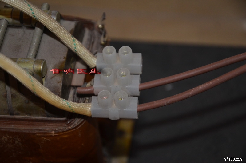

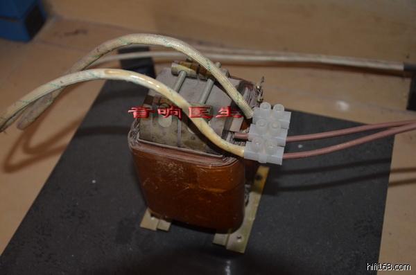

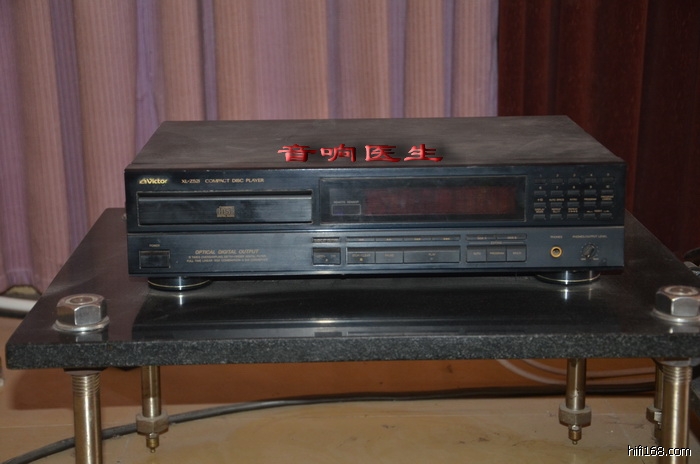

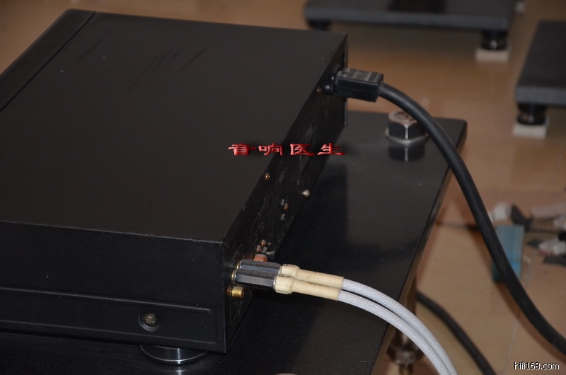

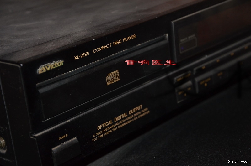

143#

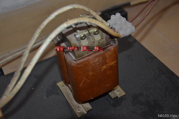

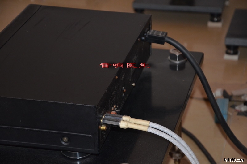

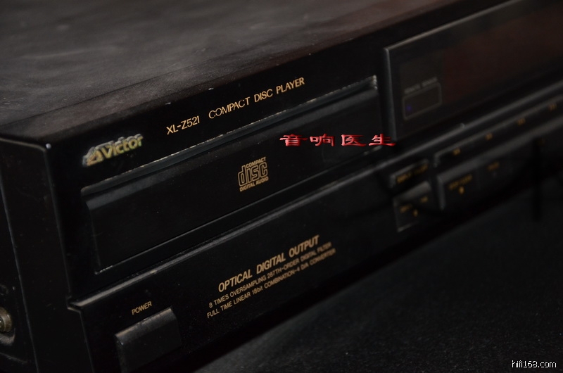

  这台小日本的CD机是110V机器,凡110V机器在国内应用,第一个先决条件,就是要搞一只高素质的220V-110V的好牛!并且,这个牛的功率一定要富余量大。
  只以公式计算,只用几十W的牛,声音根本没法听的。
最后编辑lry3676000 最后编辑于 2013-11-16 10:40:30

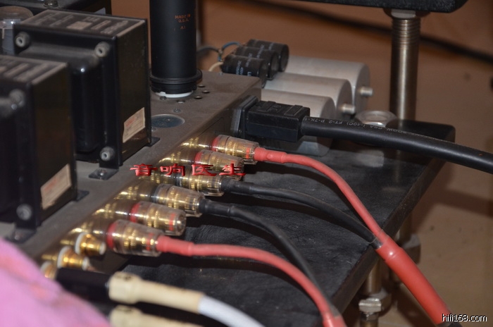

用点好小小的线材

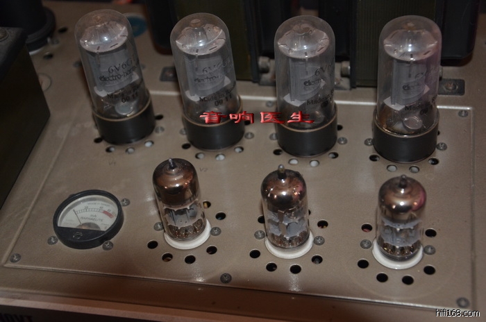

目前国产胆机也做的相当不错的,比如天进211等。
但早期2500块的合并功放,不摩机肯定没的玩。
选择这类型机种入门,可以豪无压力的摩机、练手,为练习耳朵打下坚实的基础。

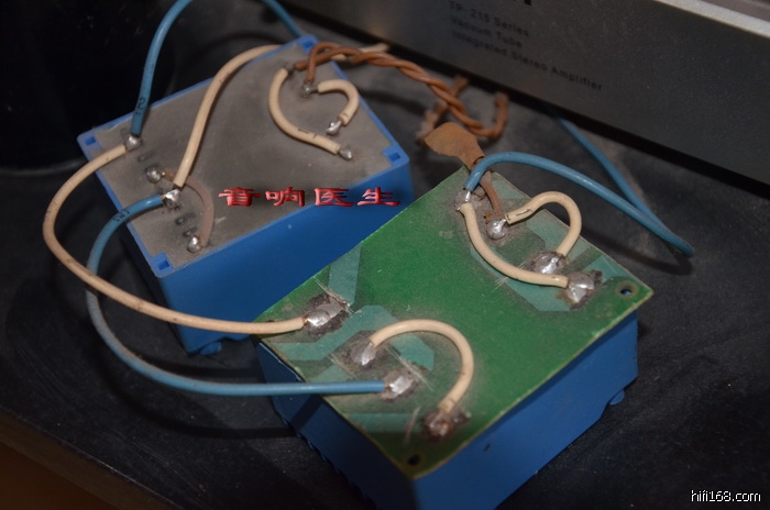

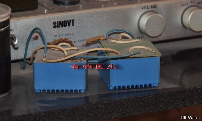

147#

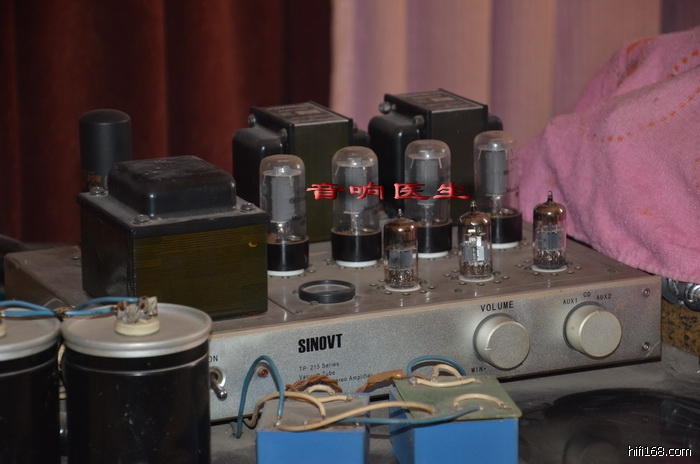

这位朋友摩机第一招:分牛!
原机的是高压、低压混一起的100多W的“合并牛”。
在淘宝上淘了两只几十块的灯丝牛,把高压和低压完全分开后,音场的淡定、分离、密度等,比原来提升不是换只补品战神就能达到的。
这一招,摩机一族可玩玩,投资小回报极大。
“合并牛”,是低级机种最常见的,挑二手器材,同系列,2只牛的肯定要比1只牛的机器价格高好几千的。
“合并牛”问题没解决,却拼命在换补品电容、古董胆等,也难怪有“补品无用论”之说。
jpg(2013/11/16 11:15:24 上传)
最后编辑lry3676000 最后编辑于 2013-11-16 11:16:32

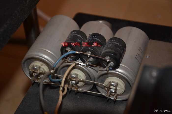

148#

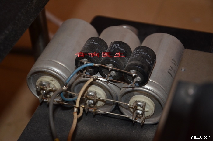

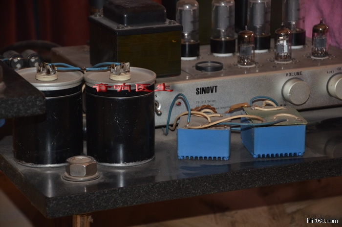

摩机第二招:换整流桥、电解!
整流桥如果是晶体整流,还是选用高速桥吧,那些低速的IR、手榴蛋还是扔了吧,又朦、又慢、声音脱节的。
电解,它对声音影响要比耦合电容大的,不同品牌的电解、系列声音区别极大,慢慢试吧。
市面的二手电解便宜,换电解算是最有性价比的玩法了。
最好能找到新一点的电解、电容,古董电容朦的可爱、频响窄,听不了古典,不适合现代音响。
jpg(2013/11/16 11:43:16 上传)
最后编辑lry3676000 最后编辑于 2013-11-16 11:46:13

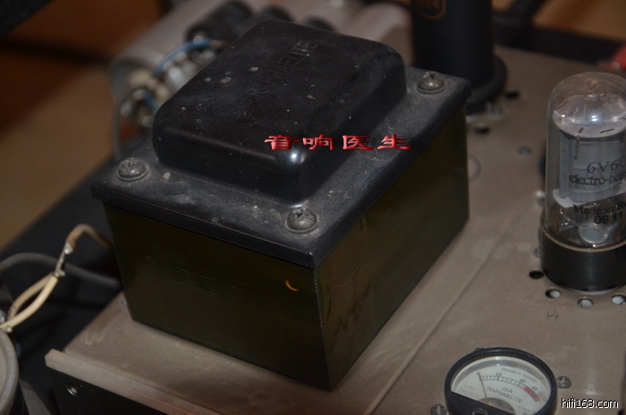

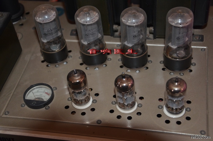

150#

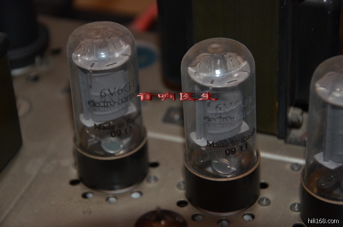

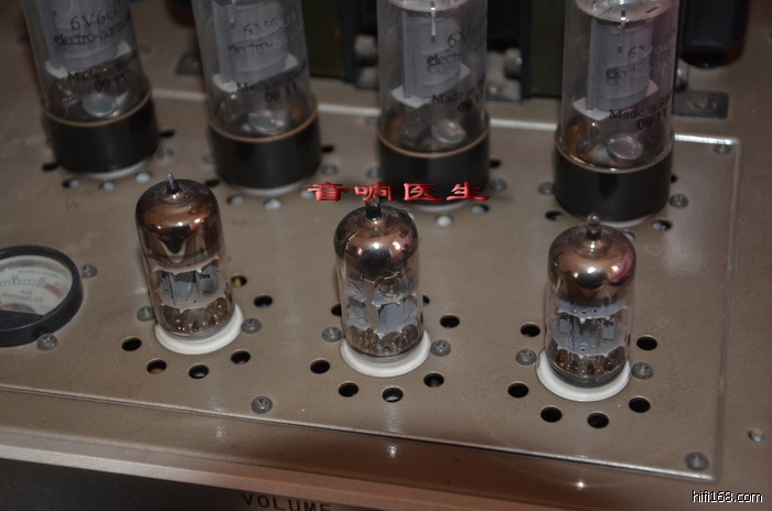

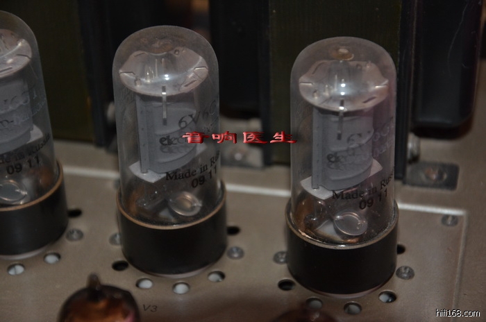

摩机第三招:换古董胆!
胆是古董的好,道理大家都懂了。
前面基础打好后,换上几只靓胆,声音又飞了。
现代胆,空气泛音、弥漫此终是弱,没什么感染力。
强放管还是俄罗斯和美国管合适,欧洲管味道重,古典爆不起。
jpg(2013/11/16 12:06:02 上传)
最后编辑lry3676000 最后编辑于 2013-11-16 12:06:37
