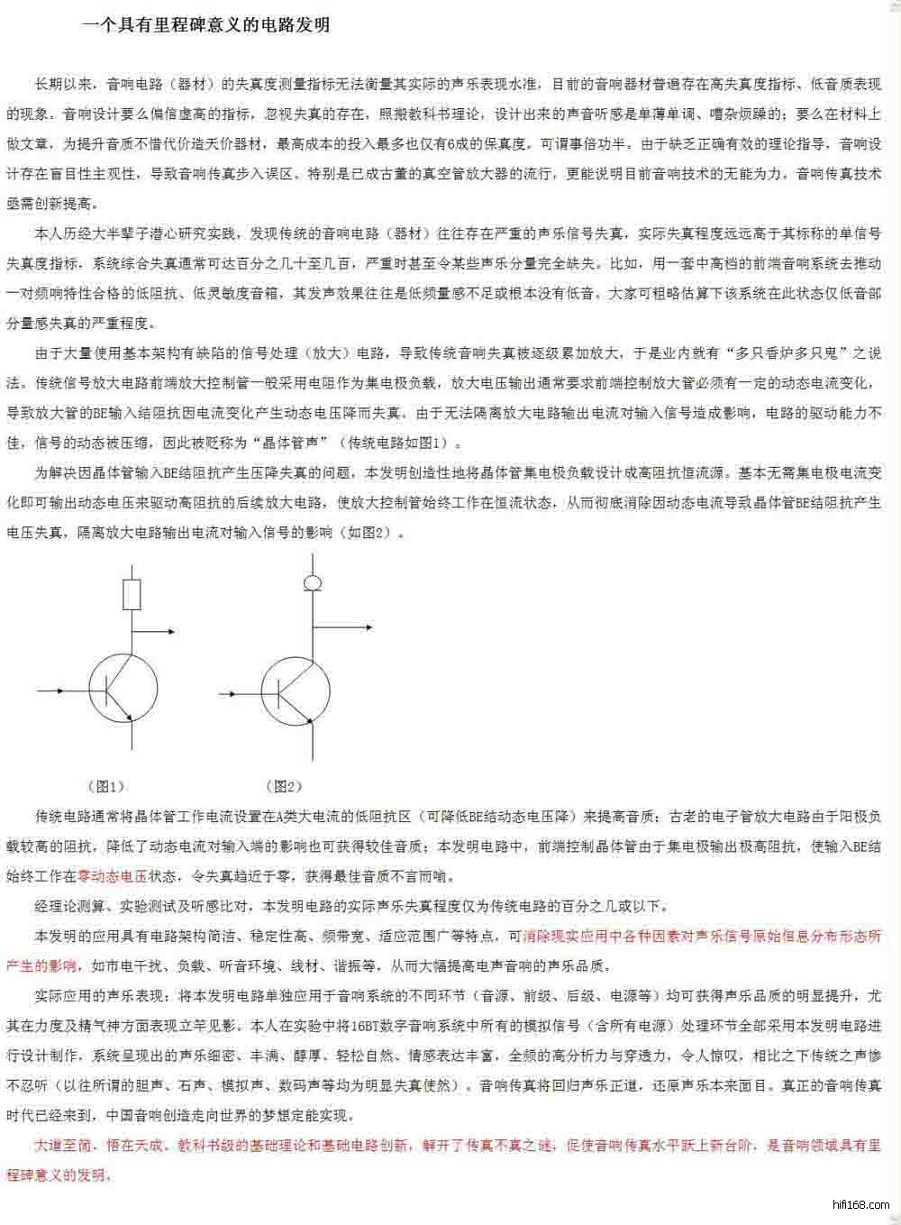

发烧界的福音,在此发布一个具有里程碑意义的电路发明。

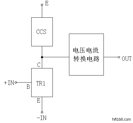

文中图2为说明图 。为了避免误会附上发明电路框图。这里的里程碑不是指电路本身,而是指应用后对于推动音响传真技术发展所起的重要作用方面。发明电路特征是晶体管集电极、恒流源输出端、电压电流转换的高阻抗输入端连接在一起组成的信号放大电路。

晶体管原理就是电流控制电流源

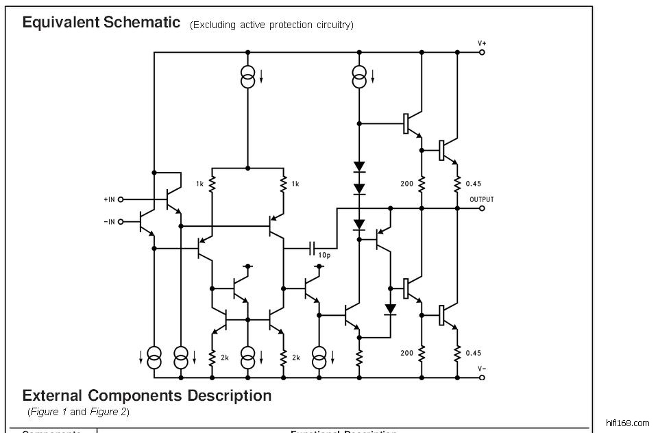

鬼佬的功放集成块电路早就采用了,的确是好声表现,我听的就是这个。

原帖由 南海十三郎 于 2013-10-9 15:26:00 发表
后面部分有点类似,但还是有明显的差别,特别是后续的负载并不是高阻抗输入的负载。
原帖由 阿杜 于 2013-10-9 16:49:00 发表
如果后续驱动采用场效应管的话会更理想。
