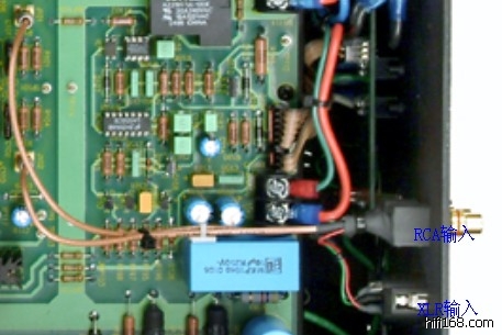

拟进的后级,从图片判断,极有可能是假平衡,可清晰看见RCA和XLR端子接线是在一起的。
(88.57 K)
2013/10/3 14:50:41
在这种情况下,有必要使用XLR信号线吗?
cdp、前级都带平衡输出,但前级也可能是假平衡,但从图片无法判断是否假平衡。
请指教,这是一笔较大投资,不得不慎重。

没必要。

先用rca连,若前级推后级,音场打不开,动态不足才考虑xlr。
前级如是真平衡,对假平衡后级,肯定增益大了,若前级的两种输出增益相同就肯定是假。
既然假,前后级就rca。然后回到第一条,若需要就cd用xlr输出,因为你的cd是真。

RCA座与平衡座连在一起要看怎么连。要判断后级是否是真平衡要看末级输出部分就容易些。如果喇叭端子的负端是接地的此机就一定不是平衡的了。具体作法是关机状态下拔去喇叭线,用万用表测量黑色端子对地(机箱 )的电阻,如电阻接近零此机就不是真平衡机。

是假平衡就没有必要了,浪费。

LAMM M1.2,
http://www.lammindustries.com/PRODUCTS/M12descr.html
LAMM L2,
http://www.lammindustries.com/PRODUCTS/L2descr.html
知道的麻烦说说,如果用XLR可是贵太多的,白投资就没有意义了。

这套机很特别,前级是胆整流石放大,分体。后级是胆初级放大再加石放大。
而且厂家自成一套,不需要用xlr了。
