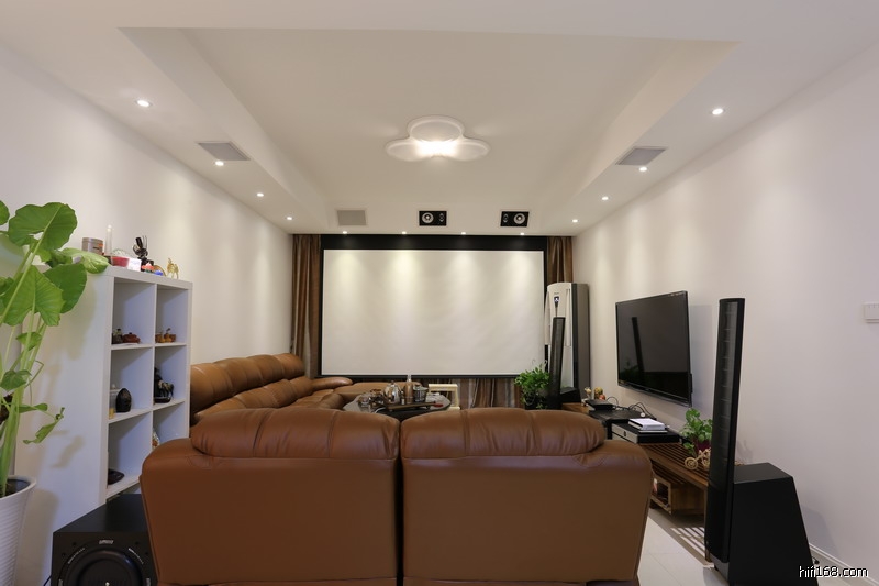

楼主,你客厅有几大,长,宽,你的martin logan 距离后墙是多少?两音箱之间距离是多少啊?如果把音箱拉出来,离开后墙,是否会影响客厅的走动?我的新房子和你的类似,想参考一下。
另外你的cd机好像比较少见,好像是美国牌子,中国做的,哪里购买,什么价格?谢谢。
奥地利牌子CD机,7000多一台,martinlogan距离墙70到80公分,不能再出来了不然走动影响,两喇叭之间距离3米多

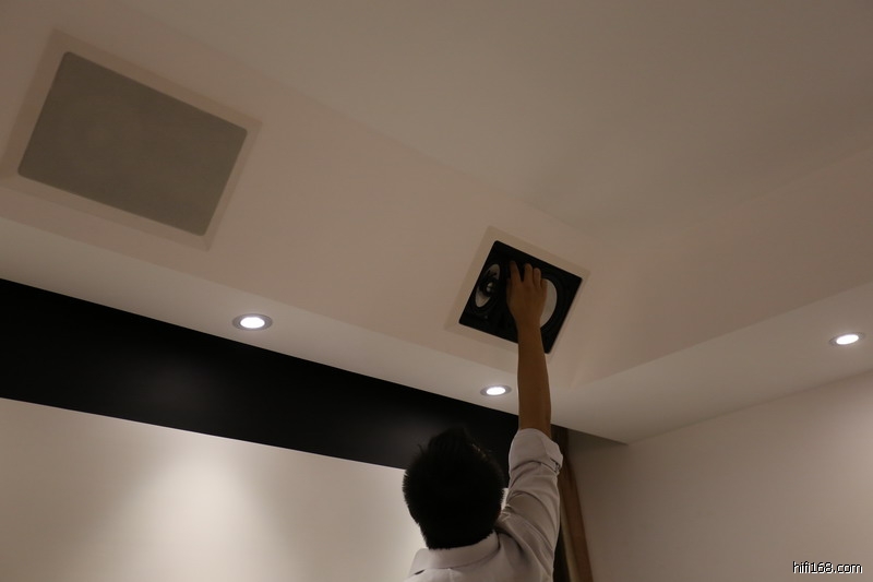

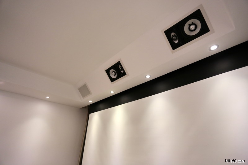

七只吸顶喇叭是大地震的制品,Image-846X,这款Image-846X入墙喇叭采用高弹性单元材质、复合驱动,能够完美达到低失真。此外,拥有PistonMax重低音设计,可以获取更精准的中低频。
喇叭上有调节开关,可以调节中音和高音,0,-3,-6,安装好之后调音的时候还可以去调整。
这款喇叭是市面上少见的三分频嵌入喇叭,有三个单元,1寸高音,4*6寸中音,还有8寸低音,体积也比较大,价格也适中,4K多一只。所以还是比较实惠的。

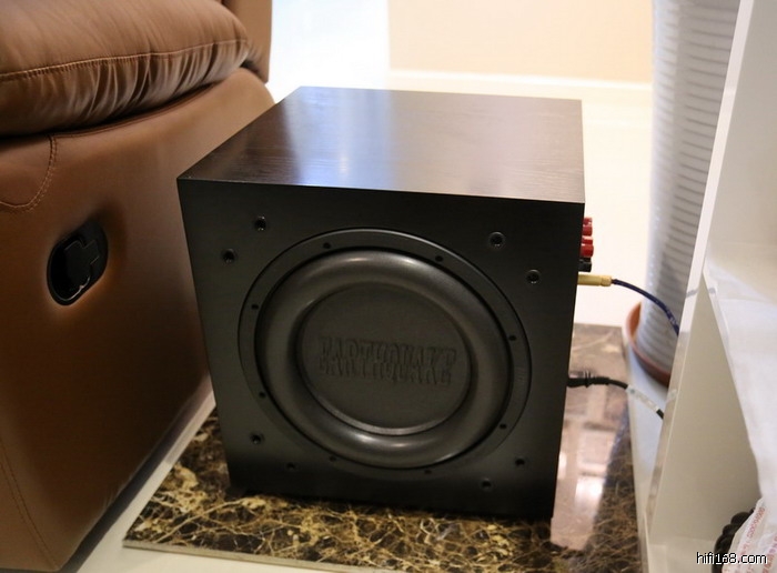

超低音是同样品牌的大地震MKV-12,这个是老款旗舰型号,价格要比现在新旗舰便宜了1万多,所以性价比高,大地震炮如其名,即便是我如此开放的空间,威力也大到可怕。放在沙发边上狂按摩屁股!
安桥这台机器算推力也不错了,非常重了,预算有限,花这点银子已经很吃力了,就不上前后级了。

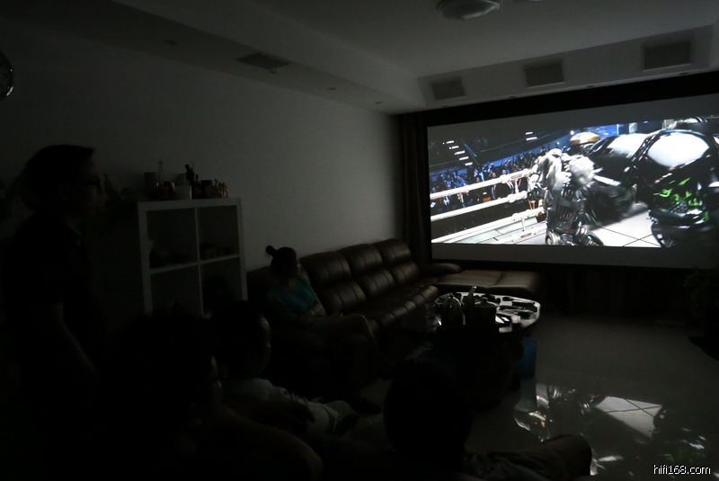

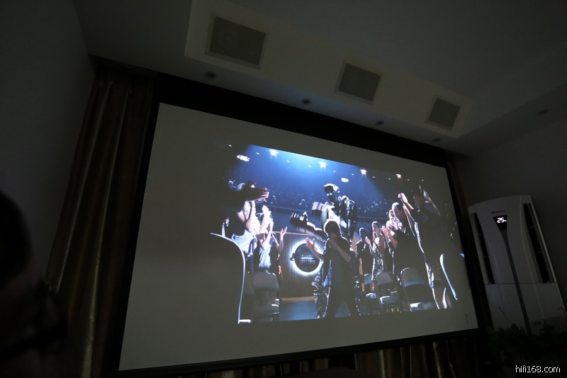

Vivitek H1180HD,7000块的3D FULL HD投影机
我用的投影机实在是便宜的制品,才7000块,由于投影机是消耗品,和电脑一样,淘汰快,买最好的跌价也厉害。理想是上个真4K机器,显然VW1000价格实在夸张,等等吧,看回头有没有便宜的机器来,目前就买了这个非主流的投影机,价格超级便宜,还1080P,3D的,功能丰富。一般家里人都觉得挺好效果了。
一家人其乐融融看看电影,呵呵
