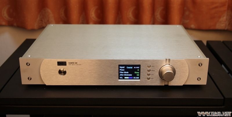

SABRE DA8功能特点:
●THD+N小于0.0002%,动态133dB,闲置噪声1.5uV
●USB支持32bit,384KHZ PCM信号
●DSD直接解码
●5种滤波器模式可选,
●相位可正负可调
●消除抖动控制开关
●滤波器,相位, 抖动控制开关,可以组合调整出不同风格的声音.
●高精度DPLL锁定带宽自动设置
●80级可调音量
●平衡/不平衡前级输出
●平衡前级输出带驱动器,可以作为平衡耳机放大器使用
●可关闭耳机放大器,关闭前级输出,作为纯解码器使用
●甲类单端耳机放大器.
●耳放输出短路保护,开机,切换操作延时保护。
●TFT液晶显示器,操作方便.5秒无操作时亮度降低80%
●操作设置自动记忆.
●厚铝合金机箱,纯铝按键,旋扭,避震机脚
●100V-240V全球通用电压范围
钰龙韵凭借着对ESS9018多年来的调试经验,并使用音频分析仪,频谱仪等仪器辅助分析信号完整性,电磁兼容性,音频性能指标。配合软件控制,研发出操作灵活,功能丰富实用的高性能解码器SABRE DA8
我们更注重SABRE DA8的音色调整,调音工作是由钰龙韵的调音团队(由众多资深音响音乐爱好者组成)的协作下经过充分严谨的调校完成。它的声音既有大动态爆发力 ,又有精致柔润的解析力,中低频饱满大气,中高频细腻柔美,整体均衡自然,能完美的演绎各种不同类型的音乐!
DA8使用ESS9018为解码芯片, AD797*5电压基准和低通滤波, OPA1632*2缓冲兼前级放大输出,耳机放大采用钻石缓冲电路,ON音频中功率对管输出.并具有短路保护电路,加拿大plitron高品质变压器供电 ,LT1129/LT3021搭配wima薄膜电容组成的纯净的电源供给ESS9018,模拟电路供电使用了松下FC高频低阻VISHAY BC046,WIMA MKS2,NPO等电容搭配调整至优异的性能和自然的听感.
USB输入使用和意大利Amanero合作开发的定制版Combo384,支持DSD和PCM 32Bit,384KHZ,支持Mac OSX  Linux, windows操作系统,有良好系统兼容性.
功能的操作使用软件控制 , 2.4寸彩色液晶显示屏显示工作状态,5秒无操作时亮度降低80%,自动记忆用户设置, 简单易用的操作. 5种滤波器模式和正负相位可调能组合出各种不同风格的声音., 80级可调音量前级输出可以方便的连接专业有源音箱,纯解码模式下外接功放效果更好,它饶开音量控制,关闭耳机放大供电,完全工作在纯解码状态.
多级的数字信号整型缓冲电路,能充分优化数字信号质量,使用低相位噪声高精度晶振做为主时钟, DPLL锁定带宽自动设置, 抖动消除器可以开关控制,让它既可以锁定劣质的音频信号优化后解码,也可以让高质量的信号直通输入得到更好的声音.
外壳采用铝合金模具拉伸成型,加厚的材料,小体积的设计:(250*190*60mm)精细的表面处理工艺。(本机体积和钰龙韵SABRED系列产品搭配兼容,例如SABRE A18耳放和SABRE A10功放).精致的纯铝音量旋扭,操作按键,避震机脚,使用起来拥有更流畅的手感.

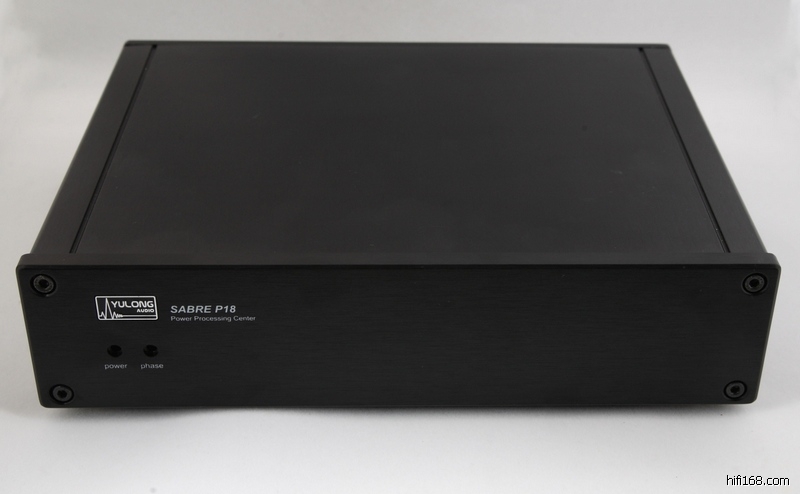

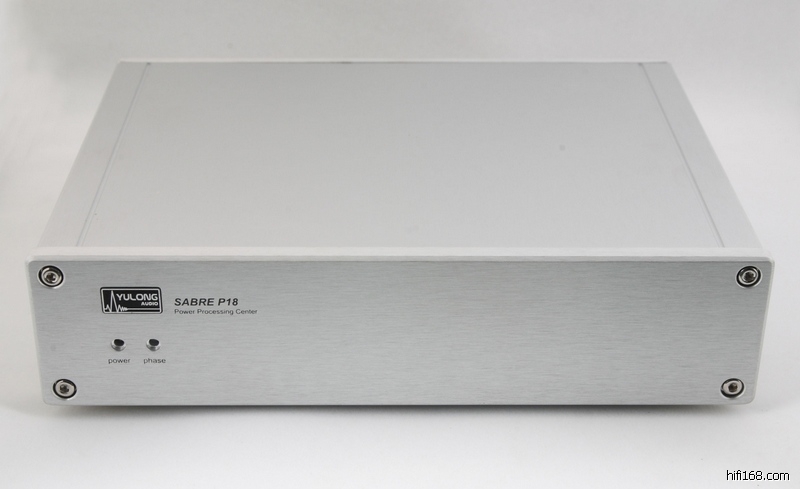

电源处理器

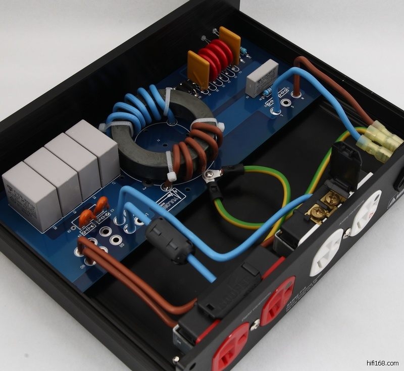

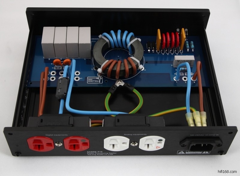

常见的电源滤波器,都是按常规电器使用要求来设计,其共模电感线圈太小,导致用在音响系统上会有动态压缩,丢失声音细节。钰龙韵电子的研发工程师,很多年前就是从事通信基站电源开发的,对电源处理很拿手。结合我们多年来玩音响电源处理的经验,制作出P18电源处理器
P18使用了一个超级大的共模滤波线圈,并使用英国pirelli 4平方电线绕制,在起充分的滤波作用时不会有任何的动态压缩。
使用了VISHAY 8uf X2 MKP的电容做共模滤波,
VISHAY SPRAGUE Y2电容做差模滤波,
VISHAY TVS 瞬态抑制二极管,抑制突发的尖峰脉冲杂波
美国LITTELFUSE压敏电阻做浪涌电压吸收,
电路板是20OZ厚铜的双层并行宽走线设计,
机内连接线全部使用pirelli 4平方电线连接,
瑞士Schurter IEC输入插座,
美国Cooper IG8300输出插座,
专门设计的铝型材模具有优秀的屏蔽效果,

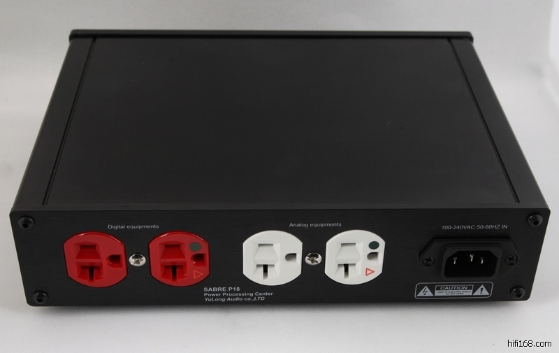

两组输出,数字和模拟电器能分离供电,
有相位反接,接地不良指示灯,使用更方便,
P18整机的设计,都可以保证优良的接触性能,有通过6000W的功率的能力,P18在保证较大滤波能力的情况下,能提供纯净有力的输出能量,用在音响系统上声音饱满大气,细节丰富,背景宁静。
P18还有尖峰脉冲抑制功能,浪涌电压吸收功能。让您的系统更安全更稳定。
注:输出功率受限于家用电源插座标准,最大15A电流
注意,如果相位灯亮(红灯亮)说明接地不良或者相位接反,请检查供电!
建议!电源处理器在供电中应尽可能的接插减少环节,最起码也要直接插在墙插上面,如果您把它接在几块钱一个的烂排插上面,那您听到的就是几块钱排插的声音!注意,如果相位灯亮(红灯亮)说明接地不良或者相位接反,请检查供电!
经亲自试验验证,本机不能直接更换输出座,在更换古河GTX,蓝星381,JPS等高端输出座后,内部电路均需要根椐座子特性进行调整,才可以得到较好的效果。建议想要更换高端座的直接向我们定购,或者有动手能力的朋友们,需按指导更换。

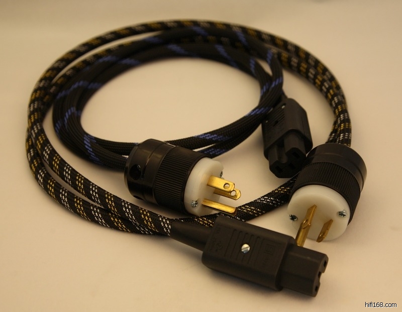

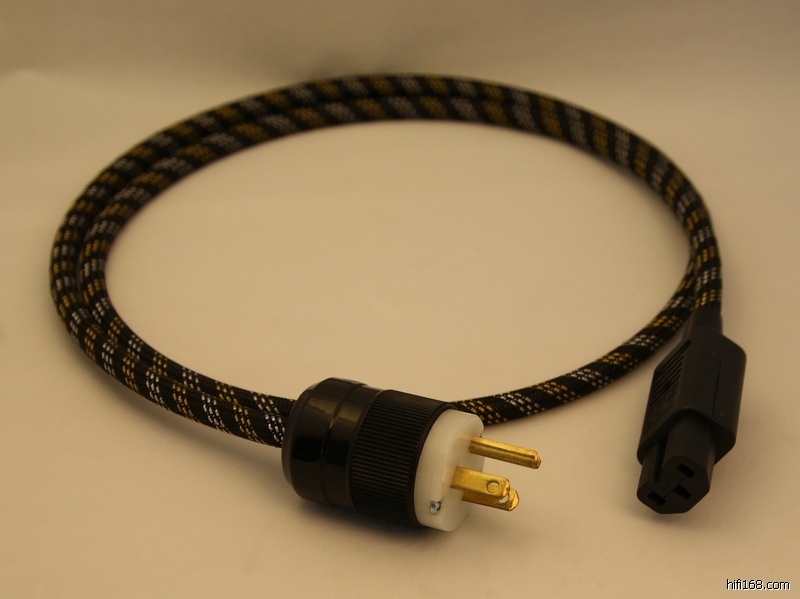

电源线为配套输出适合音源使用的电源线,采用德国进口Lapp Kabel线基,美国marinco5266瑞士Schurter 4781插尾,优质的材料,保证了线材的质量,较细而柔软的线身,使用起来非常方便。

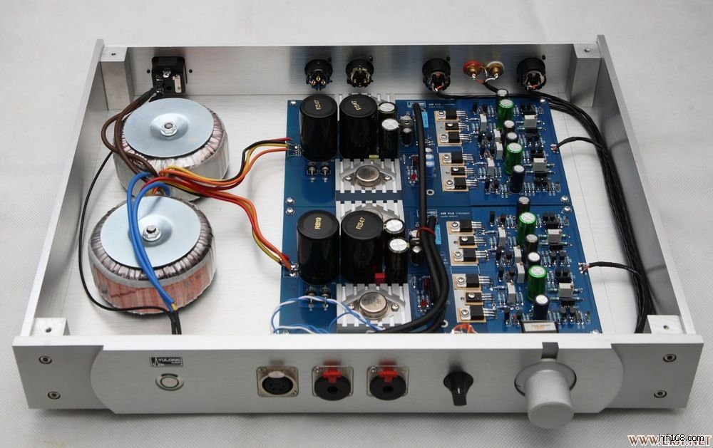

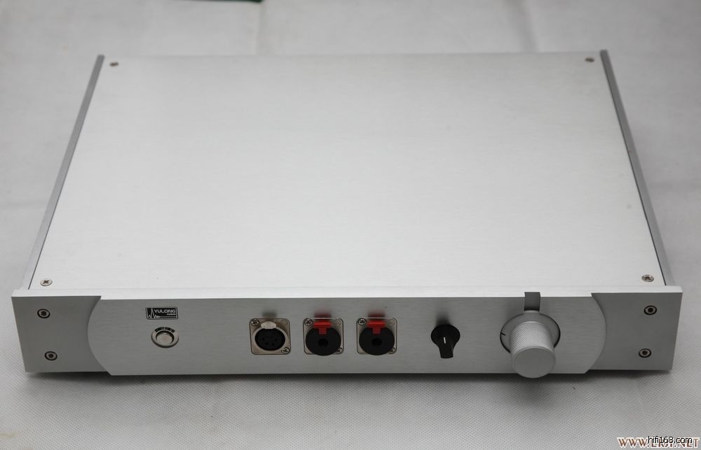

开发中的平衡前级,耳机放大器
jpg(2013/9/12 15:06:32 上传)
jpg(2013/9/12 15:06:56 上传)

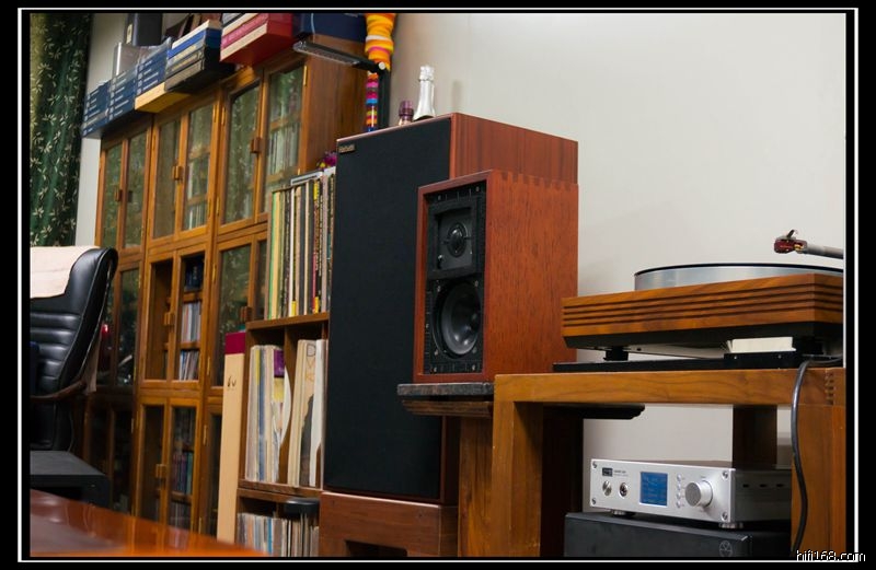

哈,DA8我正在用,很棒!
jpg(2013/9/12 17:31:08 上传)
