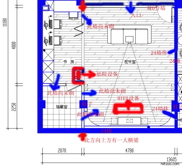

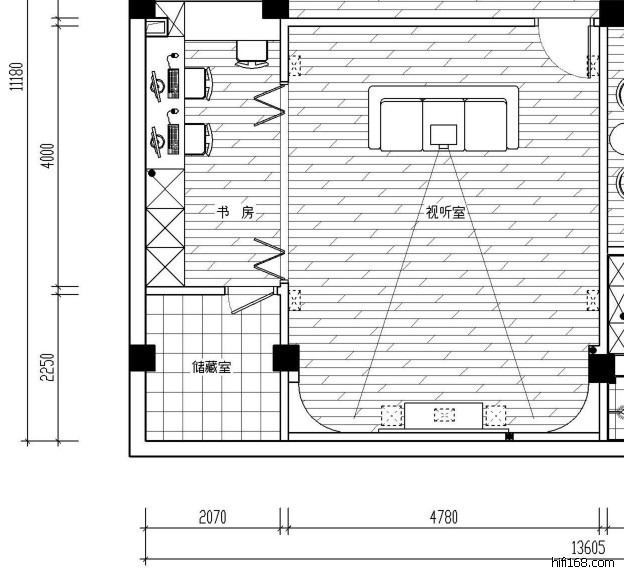

各位同好,最近小弟准备弄个视听室,主要听古典,兼顾影院。如图。
宽4.78米 长6.25米 净高2.7米
请教:
1、HIFI器材放在沙发正对面,影院器材放在沙发前方右侧,可否?
2、沙发前方左右两侧墙体前只做书柜,不再做隔音吸音,如何?
3、书房这段尚未砌起来的墙,如果要保证视听室左右声音平衡,砌多长合适?
4、根据此图,您是否有更好的设计方案?
请各位大侠不吝赐教,谢谢啦。

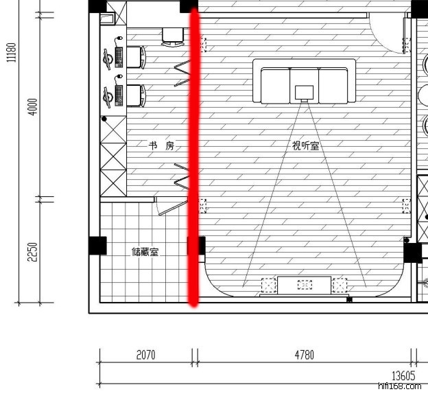

红线处有一条很高的梁,梁下仅有2米高,可通往书房和储藏室。
就是因为这条梁不能打掉,所以听音室只能按照目前这个方向摆位。

在沙发的附近给书房开一个门比较好,其余的地方都用墙封死。

其他不说,就说这折叠滑门就是一大问题
