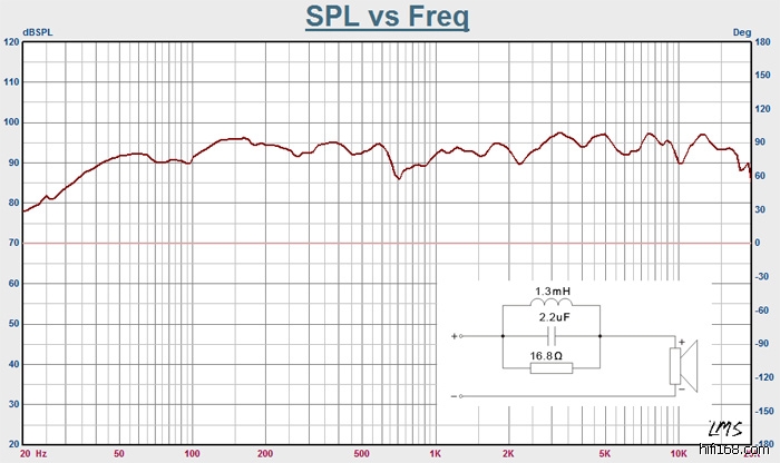

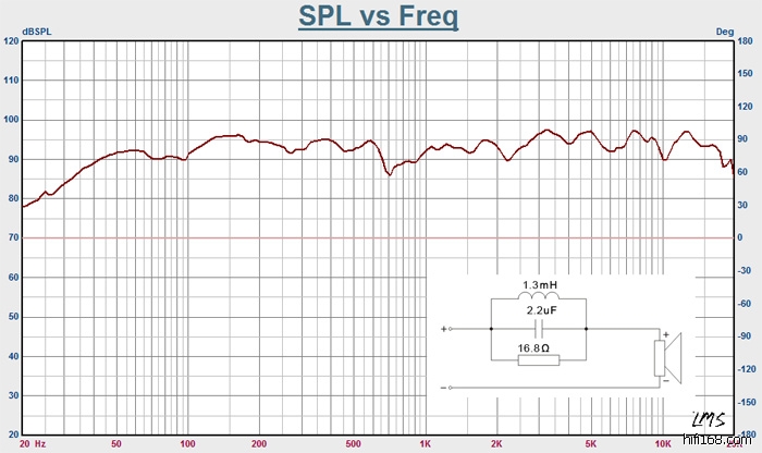

利用VST技术,加载多段均衡器插件(VST机架和都是免费的软件,可自行在网上百度下载),根据音箱的频率响应曲线,在相应频率点进行音量提升或衰减——即将音箱的频率响应曲线反转180度设置均衡器频率调节参数曲线,在音源环节进行预处理,到音箱重放时,即可保证听到的音量与实际音量相同,消除幅度失真,实现频率响应的平直化。
实例:如上图  某音箱的频率响应曲线
测试时平均响度为95 db,但是这条频率响应曲线很不平坦,有许多波峰、波谷。从幅频特性来看,失真是严重的,达不到高保真的要求。实际听感还不错,音箱的个性、特色其实很大一部分(并非全部)就是由这些起伏的波谷形成的。
处理方法如下:如100Hz有一个-4 db的波谷,就将均衡器100Hz处调高4 db,700Hz有一个-9 db的波谷,就将均衡器700Hz处调高9 db;3.3k Hz有一个+3db的波峰,就将均衡器3.3k Hz处调低3db,以此类推;调节的点越多、数值越精确,最后出来的频率响应曲线就越平坦,越接近高保真。

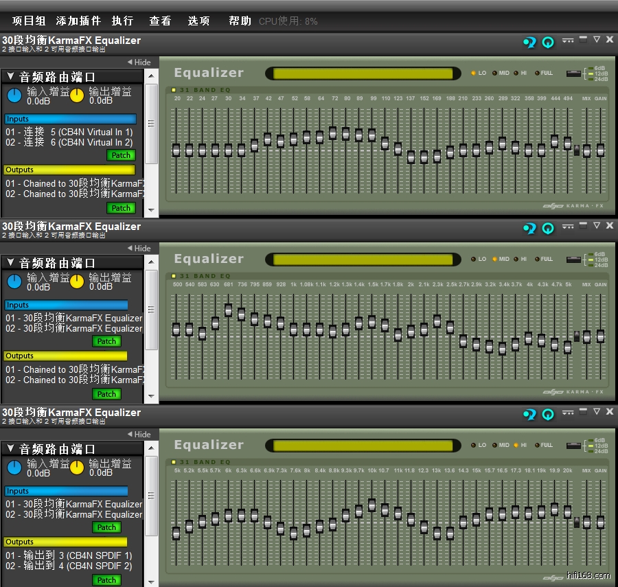

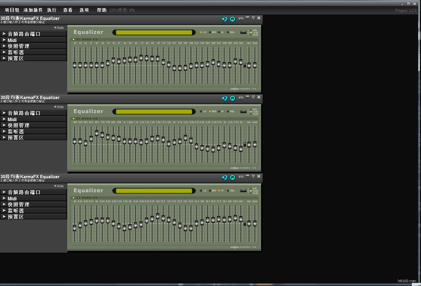

1、接入声卡
在电脑上接入声卡(我采用外置的USB声卡ICON的CUBE 4NANO),安装声卡驱动、设置声卡参数;
2、安装VST机架(免费软件,德国人的天才发明,数字音频时代的利器);
3、安装均衡器插件
手头有10来种不同的均衡器插件(全部免费),找了一个30段的Karma FX,小日本出产的专业均衡器;可选择全频、低、中、高四种模式,可在不同频率范围内进行30个频率点的调节。
因为是作为音箱频响曲线校正用的,希望调节点多一些,这样一来,录音用的30段均衡器都不够用。经过几天的思考,突然醒悟,就把同样的均衡器插件连续加入3次,分别设置为低音频段(20Hz~500Hz)、中音频段(500Hz~5kHz)、高音频段(5kHz~20kHz),自己做了个90段调节的超级均衡器。这下感觉基本够用了!
4、音频路由端口设置
这个需要说明一下,必须正确接线才能使用。
(1)低音均衡器是第一级,输入选择虚拟输入,从USB声卡输入虚拟信号;输出选择到下一级中音均衡器输入端;
(2)中音均衡器输出到下一级高音均衡器输入端;
(3)高音均衡器输出选择数字输出;
(4)信号经声卡的数字同轴输出到DAC进行处理,声卡自身的声音效果太烂,没法听!
(5)解码器之后的接法就不用说了,大家都会。
也无风雨也无晴,此心安处是吾乡
基于VST技术、采用虚拟90段超级均衡器校正音箱频响曲线的尝试(PC-hifi一种的新玩法:“数字音频美容整形技术”)
5、均衡器参数设置
对照厂家给出的音箱频率响应曲线,逐点调节,越精细越好!最理想的情况,就是按照音箱频响曲线的镜像对称曲线设置均衡器。
低音下限:我只处理到50hz,8寸音箱50 Hz能出来就不错了,盲目提升50 Hz以下低音,增大喇叭和功放的负担,加大失真,得不偿失;
频率点选择:以均衡器默认设定的频率为基准,在音箱频率响应曲线对应点出找该点的响应值;
细节处理:均衡器推子的图形与音箱频率响应曲线做镜像对称处理,越接近越好。

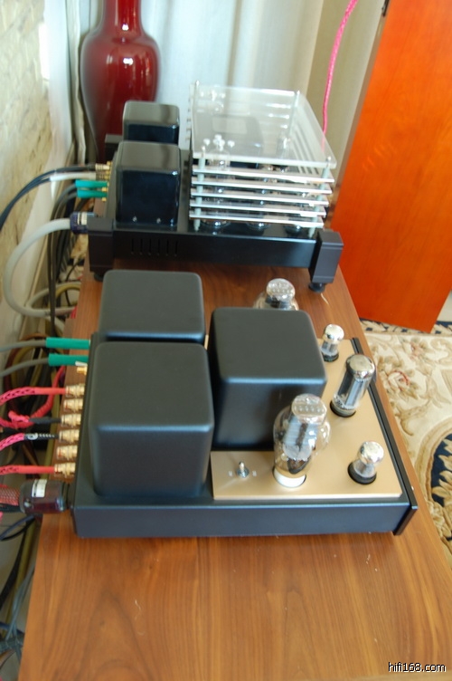

音响系统

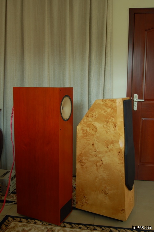

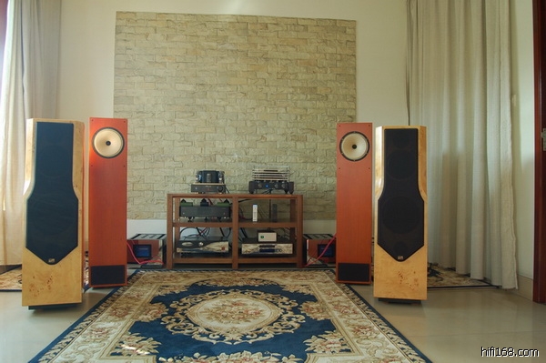

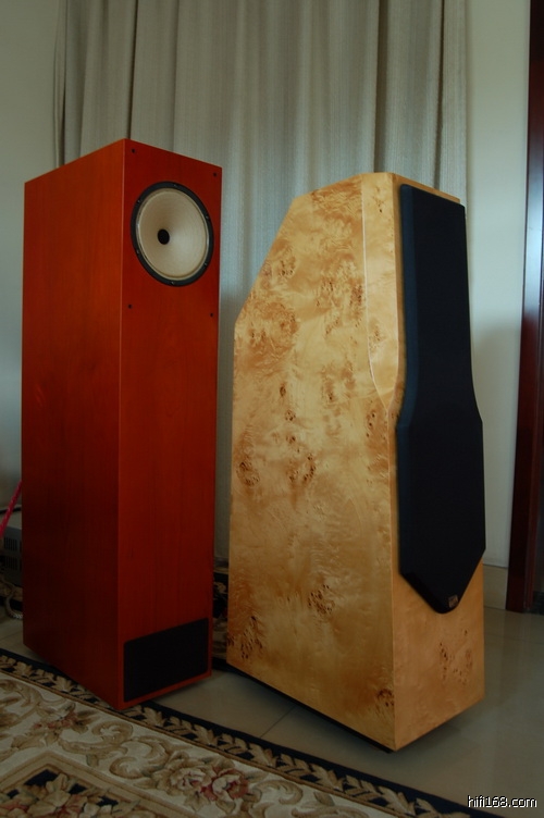

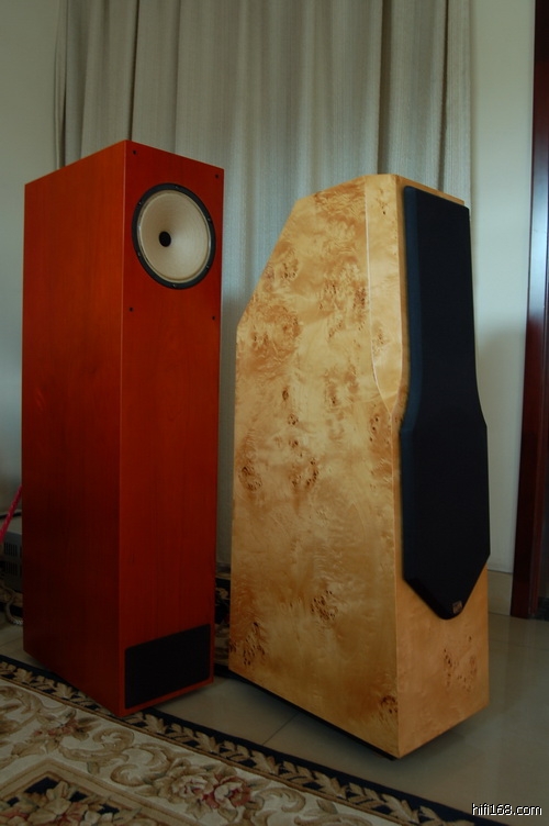

今年花了大半年时间准备,新买了老曹全频钴磁8寸音箱和韵阳M6+300B功放,加上原有升级闲置的器材,组建了一套卧室音响系统,,只听人声和音乐小品。听交响乐另有一个听音室和一套系统。卧室兼做书房,长6.2米、宽3.7、高3米,跟楼下的听音室一样大。
音箱:老曹8寸钴磁   3600元(很有特色的全频音箱,韵味好)
功放:韵阳M6+300B  4580元(非常满意的300B!按我的体会,不考虑价格,只考虑声音,可以打90~95分;考虑到价格,应该打120分!)
前级:美星MC2A3    5800元(2006年买的,好看不好听的音响家具,本来是买来配钟神JA100,追求胆味的,没想到胆机石声,万分失望,从06年买来到今年8月使用时间不超过20小时。不过做工很漂亮,以前就摆在听音室的音响架上做装饰用,前些天试着作为韵阳300B的前级,没想到这下效果提升了30%以上,看来这款胆前只适合胆机,不适合晶体管机,以前也许是错怪美星了。)
解码器:新德克DAC3  1850(2001年买的,闲置多年了,暂且废物利用一下,接下来物色好一点的24BIT解码器)
声卡:ICON的CUBE 4NANO  1100元(话放不错,唱歌效果好,比创新好很多,但远远达不到发烧的水准)
线材:一算真吓了一跳,就这些线材和配件加起来已经超过6000了!
音箱线:线世界DIY(蓝牙地带)  680元
解码—前级信号线:马克列文逊DIY平衡转非平衡(蓝牙地带)  480元(非常好的一条线,模拟味好,我买了两条,另一条用在听音室的主系统里接播放器和前级)
前级—后级信号线:卡达斯铜参考  1200元(到我这里是三手或四手了)
数字同轴线:华筝数码线   380元(当年168论坛里卖油翁DIY的)
美星前级电源线:华筝的 红尘绝恋  660元(当年168论坛里卖油翁DIY的)
韵阳300B电源线:华筝的 白眉鹰王  600元(当年168论坛里卖油翁DIY的)
解码器电源线:新德克的PC02      260元(10年前买的,送人之后还剩下一条)
滤波排插:新德克最早那款, 650元(2001年买的)
墙插电源线:钟神(JA2/JA100的随机线)
音响架:贵族坚实单排三层  950元
其他:唱歌用的器材
黑嗓3322耳放+森海塞尔HD650+舒尔SM58话筒
耳放电源线:钟神随机线,华筝“虞美人”信号线(550元,也是06年卖油翁DIY的)

实际听感(目前仅针对老曹全频钴磁8寸落地箱试听)
1、首先是有改变
加入均衡器之后,声音变化非常明显,一耳朵就能听出差别;
2、其次是有改善
原来听部分女声时有齿音(估计是中频段3~5kHz的波峰),现在完全没有了;过去高频感觉比较暗淡,想买超高音配合,现在感觉基本没有必要了。全频宽松自然,听小提琴圆润流畅,钢琴的泛音更丰富,细腻。
3、再次风格有变化
老曹全频的特点是中频宽松醇厚,流畅自如;低频质量不错,瞬态较好,但是下潜深度有限,力度稍欠(作为一个8寸箱,又是全频,低音做到这个水平已经很好了;但是一看那庞大的箱体,就对低频表现有些不满意);高频偏暗淡,但也有一定的水准。
加上均衡器之后,低频表现基本如前,变化不大,我在40Hz以下未做处理;40~50Hz提升2~3db,50~100Hz提升了3~5db。人的耳朵对低频不敏感,所以有这感觉很正常。
高频的改变和改善明显,这是最满意的。
中频部分有得有失,消除了齿音和部分弦乐音区过量的问题,但是整个中频的味道似乎变淡了。就像以前是半杯红酒,让人兑了自来水之后变成一杯红酒一样。
由此,整个音箱的风格有了种微妙的变化——让老曹本人来听,恐怕也会感到诧异——我自己做的音箱,怎么感觉不认识了呢?!
