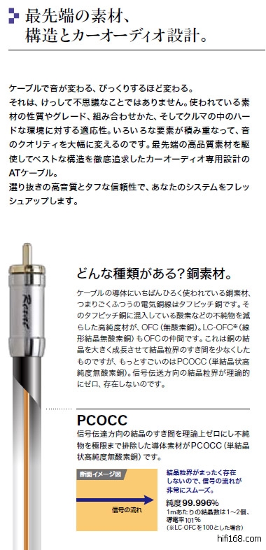

铁三角关于线材材质OFC、HI-OFC、6N-OFC、7N-OFC、PCOCC等的技术资料(谷歌翻译)
構造とカーオーディオ設計。
ケーブルで音が変わる、びっくりするほど変わる。
それは、けっして不思議なことではありません。使われている素材の性質やグレード、組み合わせかた、そしてクルマの中のハードな環境に対する適応性。いろいろな要素が積み重なって、音のクオリティを大幅に変えるのです。最先端の高品質素材を駆使してベストな構造を徹底追求したカーオーディオ専用設計のATケーブル。
選り抜きの高音質とタフな信頼性で、あなたのシステムをフレッシュアップします。
どんな種類がある?銅素材。
ケーブルの導体にいちばんひろく使われている銅素材、つまりごくふつうの電気銅線はタフピッチ銅です。そのタフピッチ銅に混入している酸素などの不純物を減らした高純度材が、OFC(無酸素銅)。LC-OFC※(線形結晶無酸素銅)もOFCの仲間です。これは銅の結晶を大きく成長させて結晶粒界のすき間を少なくしたものですが、もっとすごいのはPCOCC(単結晶状高純度無酸素銅)。信号伝送方向の結晶粒界が理論的にゼロ、存在しないのです。
PCOCC
信号伝達方向の結晶のすき間を理論上ゼロにし不純物を極限まで排除した導体素材がPCOCC(単結晶状高純度無酸素銅)です。
結晶粒界がまったく存在しないので、信号の流れが非常にスムーズ。
純度99.996%
1mあたりの結晶数は1~2個、導電率101%
(※LC-OFCを100とした場合)
翻译:
汽车音响的设计和结构。
在电缆的声音变化,它改变了令人惊讶的。
这是从未难怪。汽车等级和性质,以及如何组合难环境的适应性,所使用的材料。层叠的各种元素,它正在改变显着的声音质量。 AT缆车只有音频的设计彻底追求结构最好要充分利用国家的最先进的高品质材料。
可靠性和艰难的选择高品质的声音,我会新鲜您的系统。
有哪些类型?铜材料。
在大多数电缆导体的铜材料广泛使用,只是一个普通的铜线是韧铜。 OFC减少杂质如氧的高纯度材料中混合的韧铜(无氧铜)。 LC-OFC※也是一个资深的OFC(线形结晶无氧铜)。这就是你所产生的间隙降低晶界种植大户铜晶体,但更多的真棒(PCOCC单晶高纯度无氧铜)。零的信号传输方向的晶界是在理论上不存在。
PCOCC
PCOCC导体材料,消除了杂质到了极限,以零间隙的理论晶体信号传输的方向是(单水晶般的高纯度无氧铜)。
晶界不存在,信号流是非常流畅。
纯度为99.996%
水晶1米每1〜2个,101%的导电
(如果你有一个100※LC-OFC)

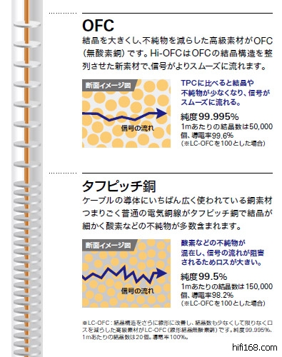

OFC
結晶を大きくし、不純物を減らした高級素材がOFC(無酸素銅)です。 Hi-OFCはOFCの結晶構造を整列させた新素材で、信号がよりスムーズに流れます。
TPCに比べると結晶や不純物が少なくなり、信号がスムーズに流れる。
純度99.995%
1mあたりの結晶数は50,000個、導電率99.6%
(※LC-OFCを100とした場合)
タフピッチ銅
ケーブルの導体にいちばん広く使われている銅素材つまりごく普通の電気銅線がタフピッチ銅で結晶が細かく酸素などの不純物が多数含まれます。
酸素などの不純物が混在し、信号の流れが阻害されるためロスが大きい。
純度99.5%
1mあたりの結晶数は150,000個、導電率98.2%
(※LC-OFCを100とした場合)
※LC-OFC:結晶構造をさらに線形に改善し、結晶数も少なくして限りなくロスを減らした高級素材がLC-OFC(線形結晶無酸素銅)です。純度99.995%、1mあたりの結晶数は20個。導電率100%。
翻译:
OFC
OFC高品质的材料,增加了晶体,减少杂质(无氧铜)。在新材料的对齐的OFC的晶体结构,该信号将更加平滑流畅的Hi-OFC。
杂质和晶体相比减少的TPC信号平稳地流。
纯度为99.995%
1M的晶体数量每5万元,99.6%电导率
(如果你有一个100※LC-OFC)
韧铜
如氧气的杂质将包含许多细晶体在韧铜普通铜材料而被广泛应用在大多数电缆导体的铜线。
损耗是更大的,因为杂质如氧混合,信号流被抑制。
纯度为99.5%
水晶为1m%150,000 98.2%电导率
(如果你有一个100※LC-OFC)
LC-OFC:LC-OFC高品质的材料,以进一步改善线性的晶体结构,减少损失尽可能晶体数量少(线形结晶无氧铜)。水晶数量纯度为99.995%,每20个为1米。 100%的导电性。

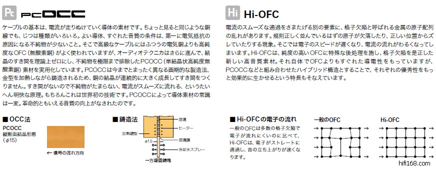

PCOCC
ケーブルの基本は、電流が走りぬけていく導体の素材です。ちょっと見ると同じような銅線でも、じつは種類がいろいろ。よい導体、すぐれた音質の条件は、第一に電気抵抗の原因になる不純物が少ないこと。そこで高級なケーブルにはふつうの電気銅よりも高純度なOFC(無酸素銅)がよく使われていますが、オーディオテクニカはさらに進んで、結晶のすき間を理論上ゼロにし、不純物を極限まで排除したPCOCC(単結晶状高純度無酸素銅)素材を実用化しています。PCOCCは今までとまったく異なる画期的な製造法、金型を加熱しながら鋳造されるため、銅の結晶が連続的に大きく成長してすき間をつくりません。すき間がないので不純物がたまらない、電流がスムーズに流れる、というたいへん明快な原理。もちろんこれは世界初の技術です。PCOCCによって導体素材の常識は一変。革命的ともいえる音質の向上がなされたのです。
HI-OFC
電流のスムーズな通過をさまたげる別の要素に、格子欠陥と呼ばれる金属の原子配列の乱れがあります。規則正しく並んでいるはずの原子が欠落したり、正しい位置からズレていたりする現象。そこでは電子のスピードが遅くなり、電流の流れがわるくなってし
まいます。Hi-OFCは、純度の高いOFCに特殊な後処理を施し、格子欠陥を是正した新しい高音質素材。それ自体でOFCよりもすぐれた導電性をもっていますが、PCOCCなどと組み合わせたハイブリッド構造とすることで、それぞれの優秀性をもっと効果的に生かせるという特長もそなえています。
HI-OFCの電子の流れ
一般のOFCは多数の格子欠陥で電子が流れにくいのに比べて、Hi-OFCは、電子がストレートに通過し、音の立ち上がりが速くなります。
翻译:
PCOCC
基本电缆,材料的导体的电流逐渐下降运行。在铜线相似,各种事实,你看一点点。良好的导体,音质方面非常出色,杂质造成的电阻是摆在首位。因此,高纯度OFC(无氧铜)用于优于普通高档电缆铜,,,但铁三角走一步,理论零间隙水晶,限制,以消除杂质它具有实际使用(高纯度单晶无氧铜)材料PCOCC。为了定投而加热的生产方法,一种革命性的模具完全不同的,到现在为止,不要让PCOCC铜是庞大和不断增长的的差距晶体。非常清楚的原则杂质是难以承受的,因为没有任何缝隙,电流流动顺畅。这是世界上第一个技术课程。导体材料的常识转化PCOCC。提高音质可以称之为革命。
HI-OFC
到另一元件时,防止光滑的电流通路,有一个金属原子排列的紊乱,称为晶格缺陷。原子排列应定期或丢失的,你不能从正确的位置偏离的现象。的电子的速度是缓慢的,在其中流过的电流越来越差
共舞。的Hi-OFC是一个新的高品质的材料,高纯度OFC一个特殊的后处理,是正确的晶格缺陷。我有一个在自己的权利的OFC优秀的导电性,但它也有功能是组合的混合结构这样的PCOCC,利用更有效的卓越的每个。
HI-OFC电子流
电子流相比许多晶格缺陷很难的Hi-OFC,电子通过直线,上升的声音速度是:OFC一般。

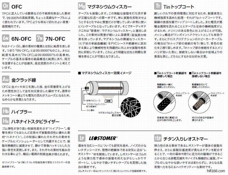

OFC
TPCに混入している酸素などの不純物を除去した素材で、99.995%の高純度銅。ちょっと高級なケーブルによく使われています。TPCよりも明るく切れのよい音質・画質傾向です。
6N-OFC
7N-OFC
Nはナイン(9)。銅の素材の種類とは別に純度を表します。つまり「6N-OFC」とは99.99997%のこと。さらに純度を高めた「7N-OFC」は99.999997%の高素材。ケーブルの基本は導体の結晶構造と純度にあり、両方を改善することが低損失、高忠実度のポイントと考えています。
AU金クラッド線
OFCに金メッキ加工を施した後、金の密着度を上げるため塑性加工して金を加圧接合した線材です。通常のメッキコート線よりも電気の流れがスムーズになるため、なめらかな音質となります。
Hb ハイブラー
Hs ハネナイトスタビライザー
ゴム弾性があり高い制振性能を示す“ハイブラー”。衝撃を受けてもほとんど反発せず振動吸収性に優れた素材“ハネナイト”。この制振に優れたそれぞれの素材をケーブルにインシュレーターとして内蔵することで、振動を積極的に減衰させて、静かで音像ハッキリとした力強い音色を実現します。また、それぞれの素材を組み合わせる事により、幅広い範囲の制振効果が得られます。※“ハイブラー”は(株)クラレの制振性熱可塑性エラストマーの登録商標です。
Mg マグネシウムウィスカー
ケーブルも振動します。この無駄な振動を打ち消す事が正確な伝送への第一歩です。単に振動を抑制させようとするとむやみに質量だけが増してしまい非常に使いにくいケーブルとなってしまいます。そこでオーディオテクニカは「新素材:マグネシウムウィスカー」に着目しました。この素材は質量が軽い上に高硬度/高強度の特長を持っています。マグネシウムの微細なウィスカー(ヒゲ状の単結晶繊維)をPVCシースや絶縁材に添加する事により機械特性を飛躍的に向上させ振動を根本的に抑制しています。これにより明確な定位と明瞭な音場を得ることが可能となりました。
■ マグネシウムウィスカー効果イメージ
耐熱PVCシース
マグネシウムウィスカー
配合絶縁体
中心導体
マグネシウムウィスカー
配合状態
Tt Tinトップコート
厳しいクルマの使用環境に対応するため、耐腐食性と機械強度を高めた処理…それがTinトップコートです。銅線の表面を錫でトップコートしました。また電流が異種金属間を流れることとケーブル全体の機械強度が上がるため、メリハリのある音色に仕上げることが可能。メッシュ構造がワンポイントアクセントとしても有効です。さらにクロスプロテクションのスピーカーケーブルの場合はTinトップ部の接続の有り/無しで、音色の変化を2通り楽しめます。Tinトップ部の接続をするとメリハリが効いた音に、接続をしない場合は中低域よりの素直な音に。どちらにするかはお好み次第。
■ Tinトップコート軟銅線を接続した場合
軟銅線を一緒に
接続してください。
Tinトップコート
軟銅線
各音域(特に高域)の
広がり伸びが向上します。
■ Tinトップコート軟銅線を接続しない場合
軟銅線をむいて
接続してください。
Tinトップコート
軟銅線
ゆとりのある中低音が
得られます。
LEOSTOMER
導体を包むシースについても研究を進め、ノイズの少ないチタンシースや、理想の絶縁体である空気に迫る“レオストマー”材を開発しています。レオストマーはゴムのような弾力性で導体の振動を抑えながらしっかりサポートし、しなやかで扱いやすいケーブルを実現した独自の素材です。
※レオストマー®はリケンテクノス(株)のコンパウンド登録商標です。
TLE チタン入りレオストマー
弾力性のある素材であるレオストマーが導体の振動を押さえ、さらに振動伝播速度が異なるチタンを配合することで、一対の導体や周りに逆方向の磁場ができることから生じる渦電流損失やノイズも積極的に減衰。ケーブルのしなやかな扱いやすさは変わらずに、さらなる高音質へ力を与えるハイクオリティーな素材です。
最后编辑wvwvwv 最后编辑于 2013-08-19 19:49:12
翻译:
OFC
除去杂质如氧通过以下方式获得的材料混合,在TPC上,为99.995%的高纯度铜。它经常被使用在高档的小电缆。这是音质,画面质量好趋势急剧变亮比TPC。
6N-OFC 7N-OFC
Ñ九(9)。 I表示除了不同的材料的铜的纯度。换言之,是99.99997%“6N-OFC”。材料99.999997%高纯度进一步“7N-OFC”的增加。坐落在晶体结构和纯度基本电缆的导体,我相信,同时提高低损耗,高保真点。
AU镀金丝
它是镀金OFC申请后,导线和压接的金属塑性加工的金增加附着力。由于电的流动将顺利比镀层线通常是一个平滑的音质。
Hb HYBRAR的
HS夜摇翼
“HYBRAR”显示有阻尼的性能是高的橡胶弹性。材料的“Hanenaito”优良的减振不反弹甚至几乎震惊。通过内部绝缘体的电缆材料优于阻尼这实现了强大的声音,积极衰减振动声音清晰安静。此外,通过结合各自的材料,阻尼效果在宽的范围内可以得到。 ※“HYBRAR”是热塑性弹性体阻尼可乐丽株式会社的注册商标。
镁镁晶须
电缆也震动。抵消这个没用振动的第一步是纠正传输。它变成只使用质量会增加过度,然后尝试抑制振动,只需电缆困难。 “因此,新材料:镁晶须”铁三角,我是重点。这种材料具有质量上的高硬度/高强度光的特点。抑制基本振动,大大提高了机械性能,加入绝缘和聚氯乙烯护套(单晶纤维,晶须)的罚款镁晶须。现在可以带有明显的本地化,从而获得清晰的声场。
■镁晶须效果图
耐热聚氯乙烯护套
镁晶须
组合绝缘体
中心导体
镁晶须
组合状态
TT锡面漆
为了适应恶劣的环境下车辆,加工...提高机械强度和耐腐蚀性锡面漆。我顶涂锡铜线的表面。另外,由于整条电缆的机械强度增加,不同的金属之间流过电流,可以完成声音活泼。 Mesh结构是有效的作为一点口音。 A /没有连接锡上部的情况下扬声器电缆交叉保护,也能享受两种色调的变化。不听话的中低频范围内的声音,如果声音的口音工作,是连接天顶部分的连接。和你的选择只要这些方法。
■如果您连接锡的面漆退火铜线
一起退火铜线
请连接。
锡面漆
软铜线
(特别是高频)每个范围
提高扩频增长。
■如果不连接锡面漆退火铜线
和剥离的铜线
请连接。
锡面漆
软铜线
低音空间
可以得到。
LEOSTOMER
为了推进研究也护套包裹导体,我们已经开发材料“Reosutoma”的方法和钛鞘低噪音,空气是理想的绝缘体。 Reosutoma是原始材料,支持公司而抑制振动在弹性橡胶状的导体,我们意识到电缆好办灵活的。
※Reosutoma®是一个注册商标复方理研TECHNOS公司。
TLE钛进入Reosutoma的
由Reosutoma伸缩性抑制导体的振动的材料,以制定一个钛振动的传播速度是不同的另外,噪声和涡电流损失导致在相反的方向从磁场周围是一对导体也积极减毒。柔顺易于处理的电缆不变,它是一种高品质的材料,让你的权力,进一步高质量的声音。
