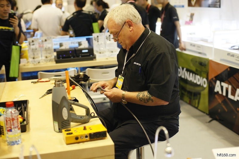

这些工具都是
Mr.Andrew Conway
从英国手提过来,据他说有些工具已经超过
年以上。(国外的工具真耐用)
(180.28 K)
2013/8/13 14:15:17

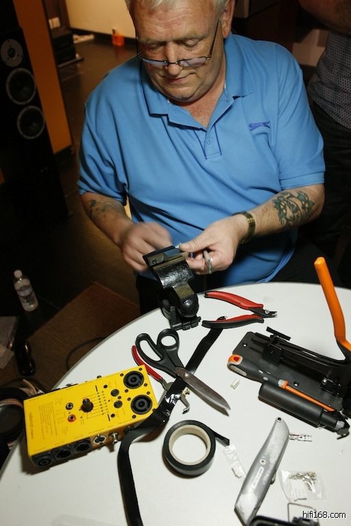

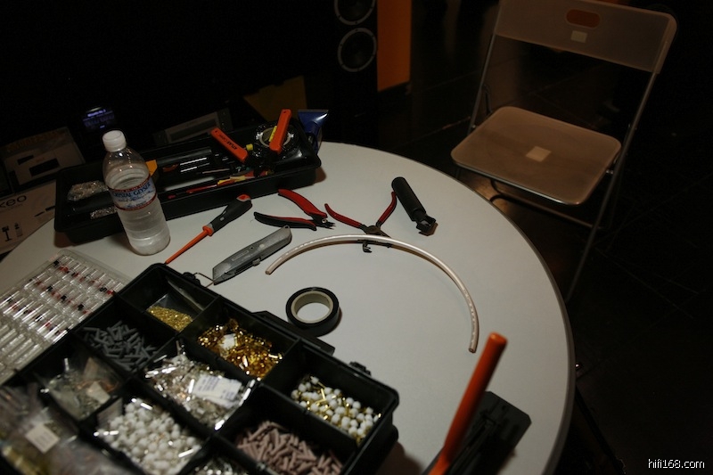

先在工作台安装卡钳。
(237.60 K)
2013/8/13 14:15:17

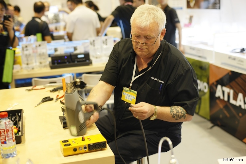

首先用工具开线皮,这工具开出来的线口非常平整而且不会弄伤屏蔽网。
(220.27 K)
2013/8/13 14:15:17

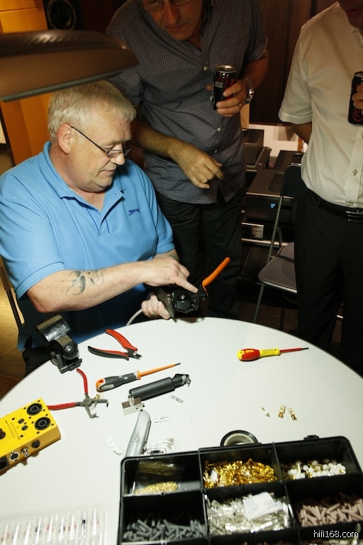

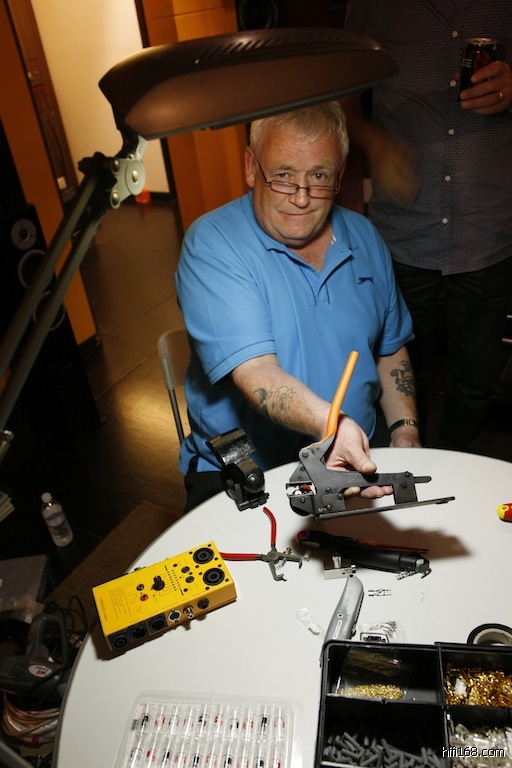

开好线后要用专用铜套和卡钳把线固定好。
(235.98 K)
2013/8/13 14:15:17
这卡钳有不同大小的孔位可以适应不同的铜套。
(242.23 K)
2013/8/13 14:15:17

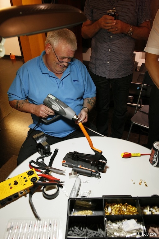

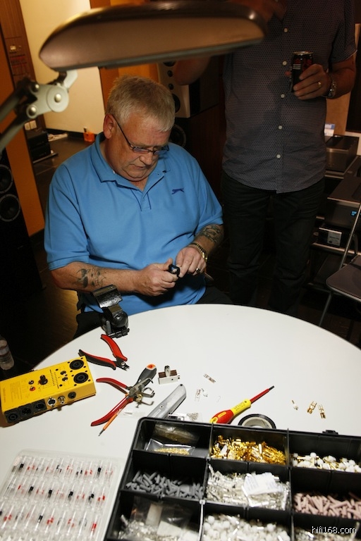

固定好后用收缩胶布(在香港买不到)把正极和负极分开。
(224.72 K)
2013/8/13 14:15:17

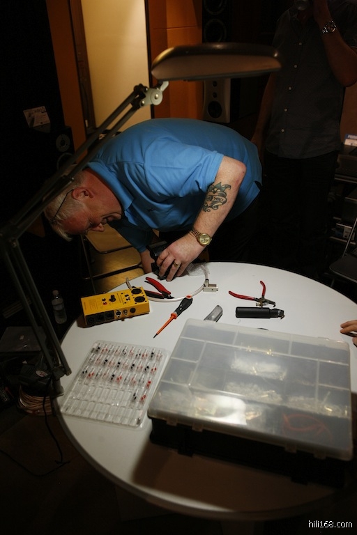

最后安装
Atlas
专用
RCA
插头,用黄色的测试器测量
PASS
后就
OK
。我粗略算了一下做一对入门级信号线大约用了
50
分钟。(不是吧!一天做不了几对哦!)
