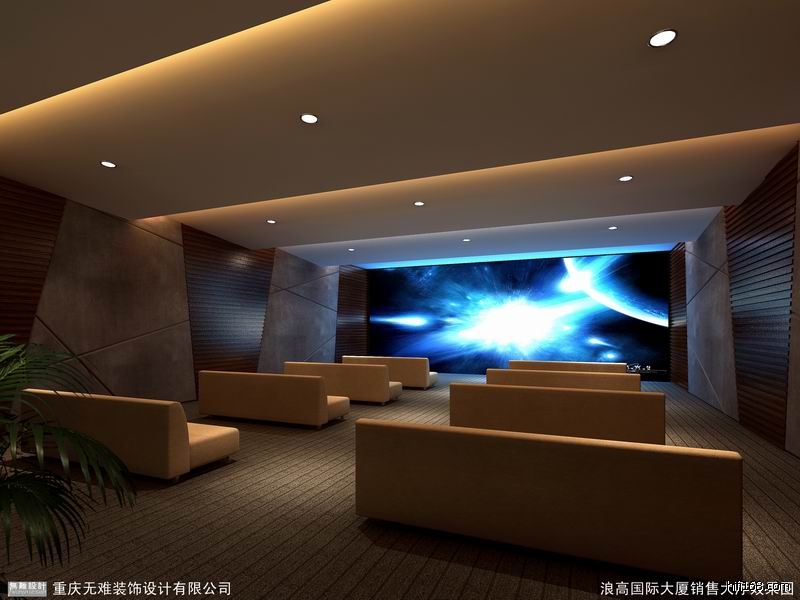

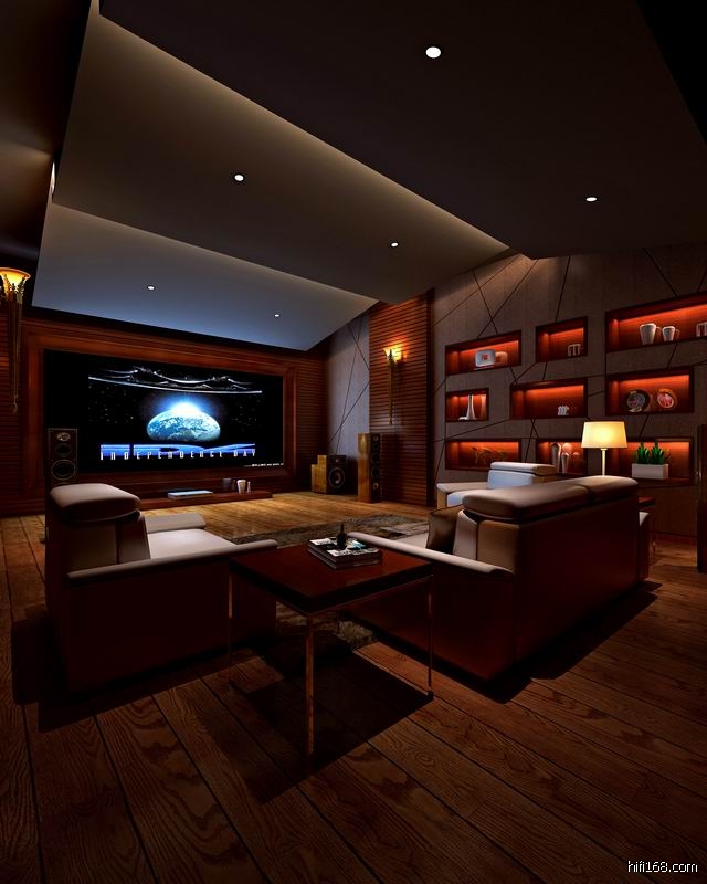

第一图是几年前做的,效果不错,第二图正准备做
个人经验是,墙面吸音不宜太多,主要以墙面约40%左右面积即可,主要是为了防止低频驻波,其他墙面以扩散为主,顶棚也主要考虑扩散为好,地面地毯最好,如果是木地板就考虑大块的装饰块毯,另外就是装修一定注意各个工序的固定务必牢固

回复 7# GL牛魔王 的帖子
大王!请问这样做,是以吸为主?
