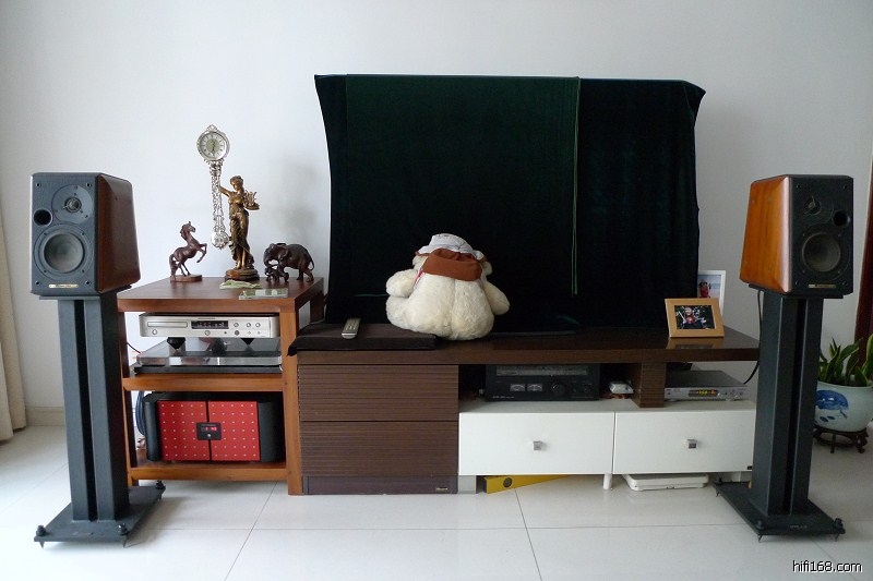

公开江会长的照片,已征得他的同意。在家庭领导的同意下,我听取江会长建议,把两箱拉出调整了两箱之间距离,由原来的2.4米缩小到现在的2米,增加了中部声音的厚度,效果有了质的变化。
jpg(2013/7/24 9:50:28 上传)
