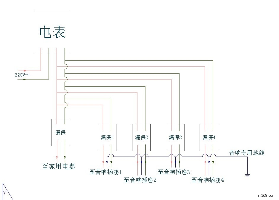

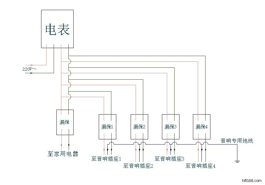

已购入倍耐力6MM电线和3个20A的ABL空开,准备分成3路,每路一个空开控制,请问总空开怎么配置,如用2P63A的还需要用漏保吗?
总空开如果也负责普通家电的话,还是有漏保安全
联城众志志成城;
盟约立誓比天高;
音韵悠扬飘袅袅;
响彻云霄照九州!
【走向国际,努力尊定「中国声」标准!】
总空开是要负责普通家电的,加漏保岂不是又要加大投入了。。。。。
jpg(2013/7/16 21:42:24 上传)
最后编辑NHJJHCH 最后编辑于 2013-07-16 21:49:44
我准备取消地线,因为公共地线声音不好,不如就用两相,三个空开也没带漏保,这个总空开漏保是不是可以用2P的空开代替?这样是否安全?
两相是什么意思?两条就是两相?
指火线和零线,不要地线
相线俗称火线,只有一条火线称为单相。如我们家用电表叫单相电表。
建议拉线时要拉地线,花不了几个钱,如果对声音造成不良影响,到时不接入插座就是了。以免装修好以后想拉都拉不了。
原帖由 ADWS 于 2013-7-16 21:27:00 发表
有漏保的空开能贵多少!?
