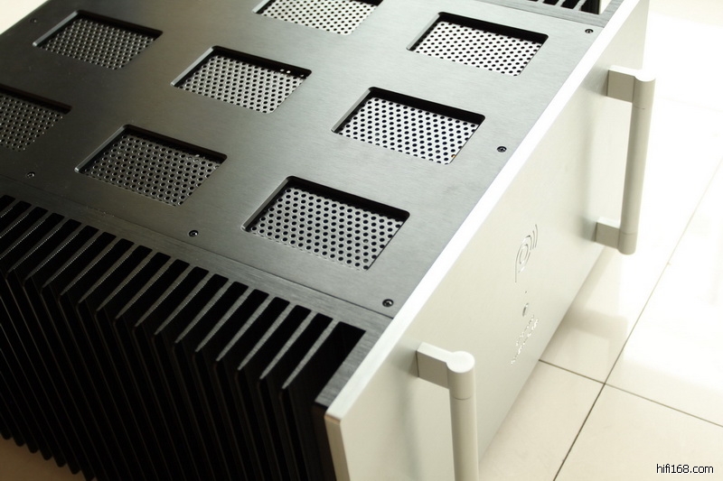

此产品足以驱动市场上各类音箱。
技术参数:
型号:S175
输入:XLR平衡(国际标准)
输出功率:A类 175W( 8 Ω);350W (4 Ω) ;700W (2Ω)
灵敏度:+6dB(2Vrms XLR)
频率响应:10Hz~100KHz +0/-0.5dB
失真度:<0.1%
信噪比:优于100dB
功率消耗:550W
电源电压:AC ~230V/50Hz(AC 210~240V)
尺寸:DWH 520X482X260(mm)
净重:116kg/ 对
产品简介:

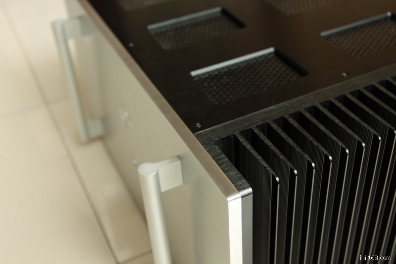

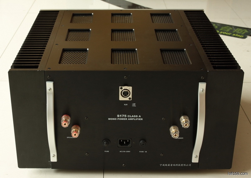

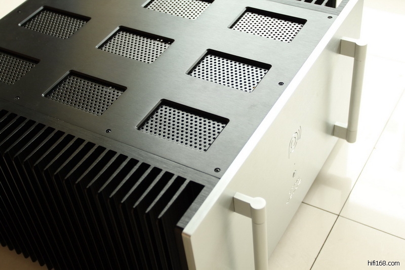

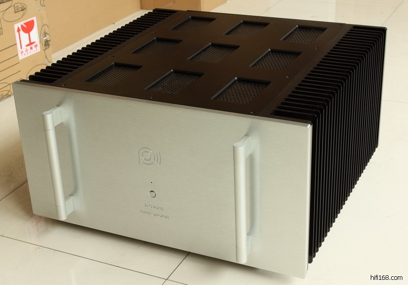

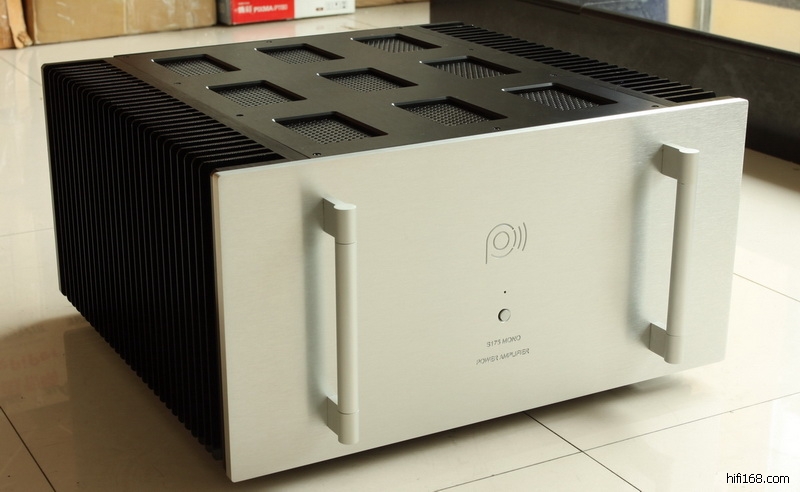

S175纯A类全平衡单声道功率放大器是纯笛旗舰级产品,采用了以下技术:
1、S175是单声道功率放大器,采用电流负反馈线路,内部为全平衡框架。
2、每声道采用4对日立场效应管2SK214/2SJ77作为推动,保证电流输出稳定性。
3、纯笛定制的三垦大功率管2SC3856/2SA1492每声道20对(共计40只)作为输出,保证放大器在任何时刻都能产生大电流输出能力,同时减少了输出阻抗。
4、本机电源有独立控制变压器,前部电压放大变压器和4只550W变压器(两只作为主变压器,另两只为提高大电流输出能力和提高变压器的整流效率)。为了减少变压器振动和磁漏对声音纯净度影响,采用了双层屏蔽和灌环氧树脂。
5、开机使用2级缓冲电路,减少对交流电源冲击。
6、有完善的保护系统,包括输入直流保护,输出中点保护,输出过流保护,温度对静态功率的控制保护(尽可能减少环境温度对声音的影响),过热保护。同时保护系统分为二级处理,对短时间内过载等保护,采用了自动恢复性处理,对长时间或严重的问题,采用切断电源处理。
7、为了防止保险丝对大电流功放的影响,改用热继电器进行保护。
8、采用数控加工铝合金机箱,提高产品外观档次。
S175使用注意事项:
1、S175是大功率电器,在使用前请检查电源插头是否接触良好,接触松动可能会引起插头打火等现象,造成用电安全问题和对设备的损害。
2、开机前请检查信号线和喇叭线接插是否牢固,严禁开机状态下进行线缆的插拔。
3、开机使用了2级缓冲启动,减少对交流电源冲击,但是请尽量减少机子的开关频率,开关机间隔要有2分钟以上时间。
4、为了使机子快速进入稳定的工作状态,开机时静态电流比较大,所以电流噪音也比较大,夏天经过20分钟,冬天经过30分钟后机子进入稳定状态。
5、机子有完善的保护系统,但尽量不要让机器处于保护频繁启动状态,因为保护启动是因为机器超设计安全范围工作引起。本机分为二级保护,对于小的超范围工作,采用自恢复方式。对于大的超范围工作状态采用自锁式保护,对部分电源进行切断,这时面板的指示灯熄灭,需要手动关机后,查明并排除保护原因后再重新启动。
6、机子功率较大,放置时要留出足够的散热空间,周边留10cm以上空间,上面留20cm以上空间。

二只大电炉啊,样子还不错。
该用户帖子内容已被屏蔽
最后编辑强悍制箱 最后编辑于 2013-07-15 15:29:31
知识就是力量,科学技术就是生产力,把数学物理学科应用到制箱方法中,将她们的作用发挥到极致
上内图看看眼界!
烧银纸 没益处  不要发烧
相对于庞大的机身,两只提耳太单薄了点。
还有,再是全平衡,也没必要不留单端口吧。
