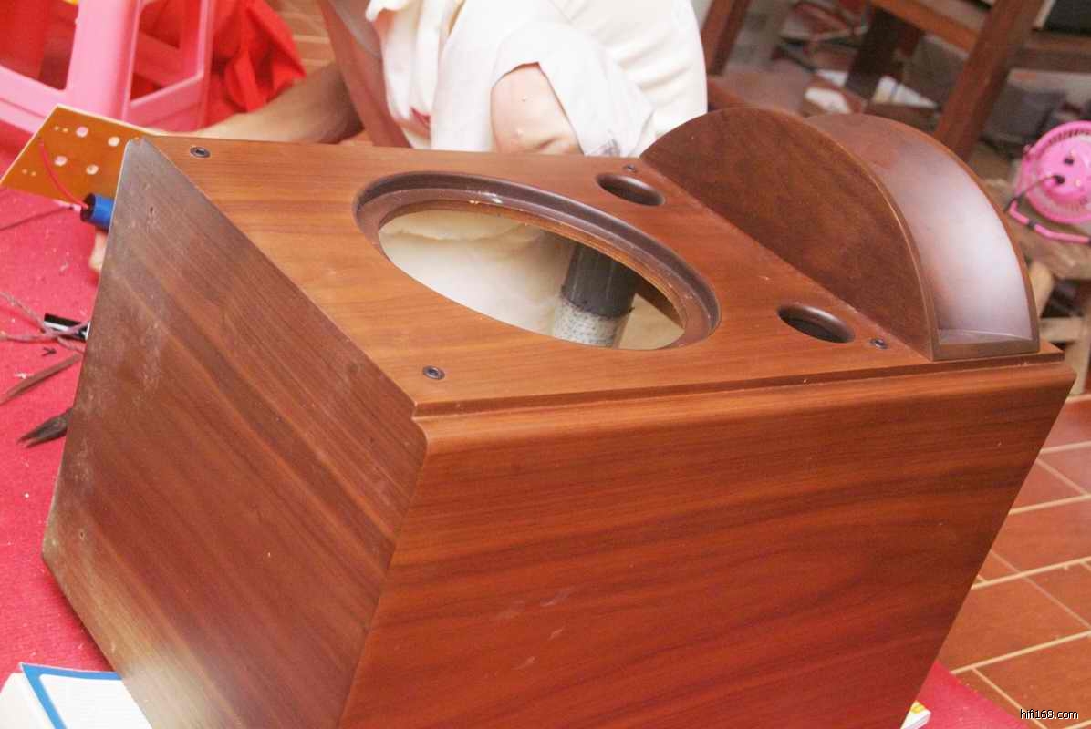

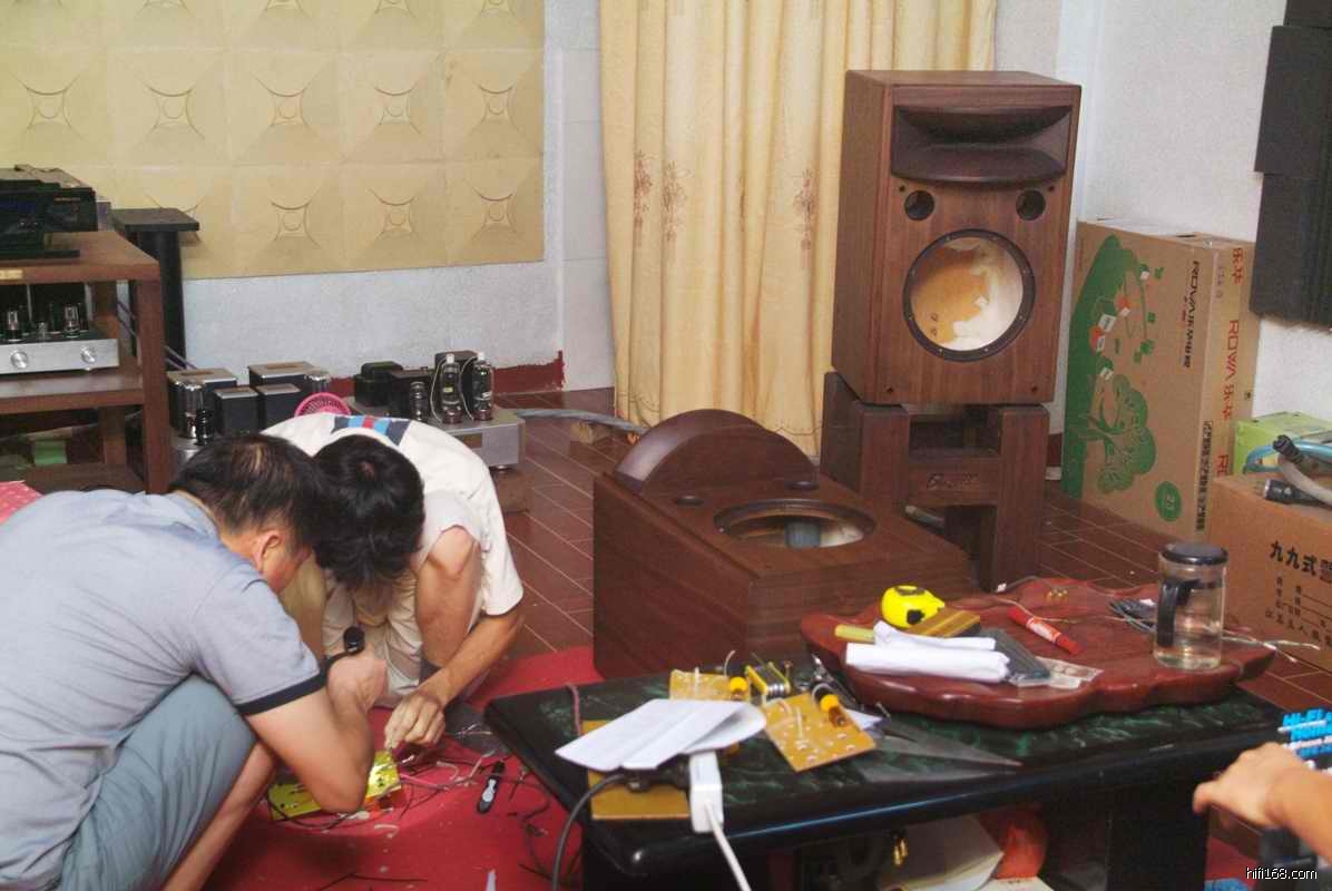

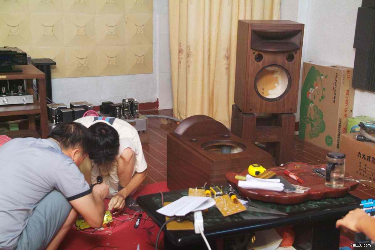

小弟前天受本地赖氏胆机大烧的邀请到知名“奥高”音箱玩家钟老师家学习,一进门就看到两位烧兄在如火如荼的工作中,钟老师的听音室是一个汽车库经过他自己潜心研究改造而成的。
jpg(2013/7/8 23:56:58 上传)

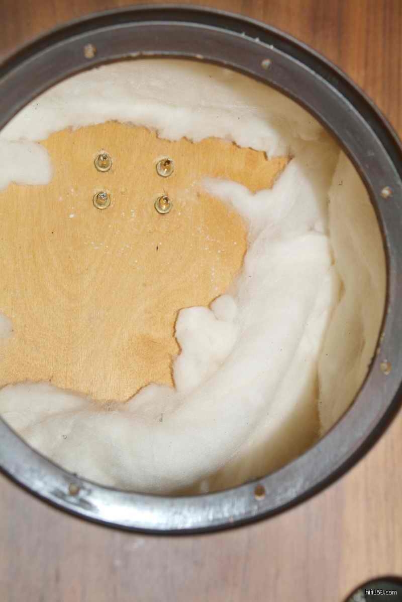

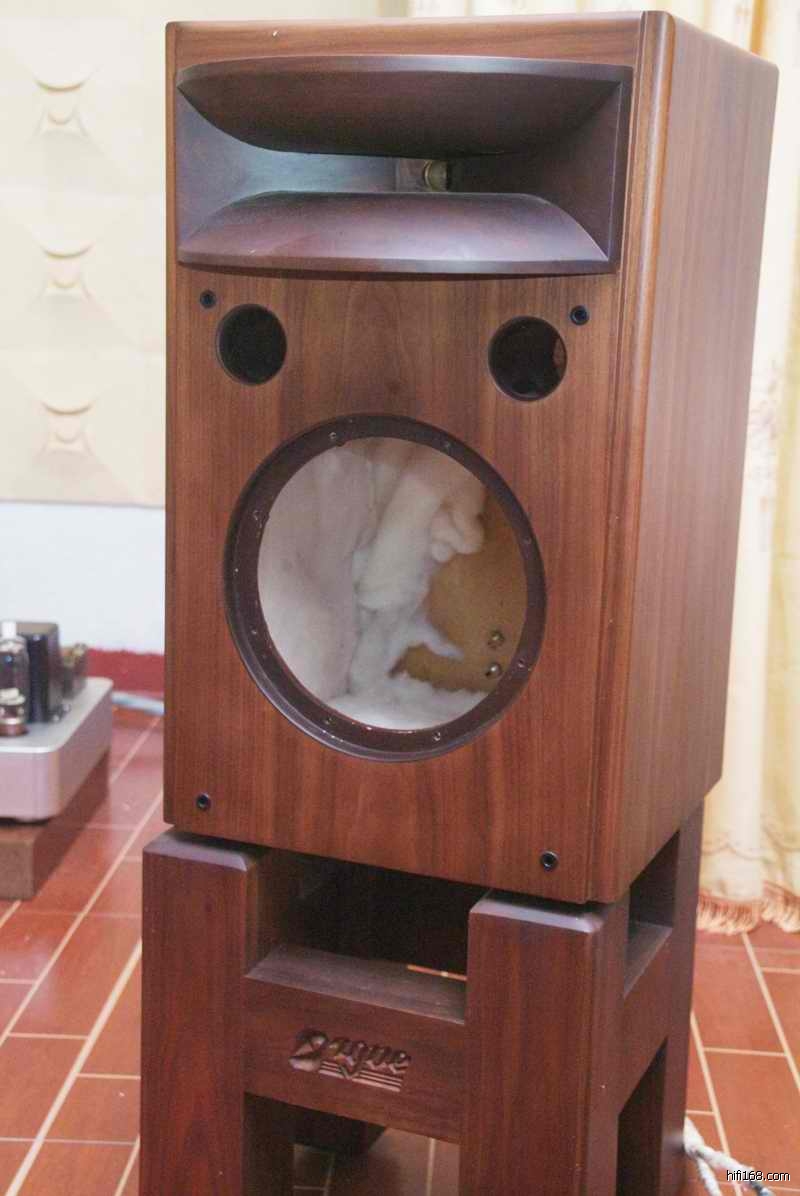

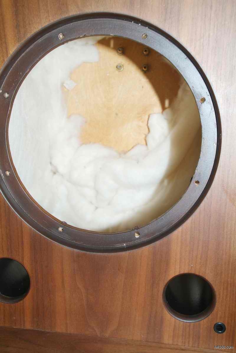

被卸下十寸低音的“奥高”音箱正在“手术中”!其内部也颇为简单,一眼看过去,并没有什么特别的。
jpg(2013/7/9 0:01:41 上传)

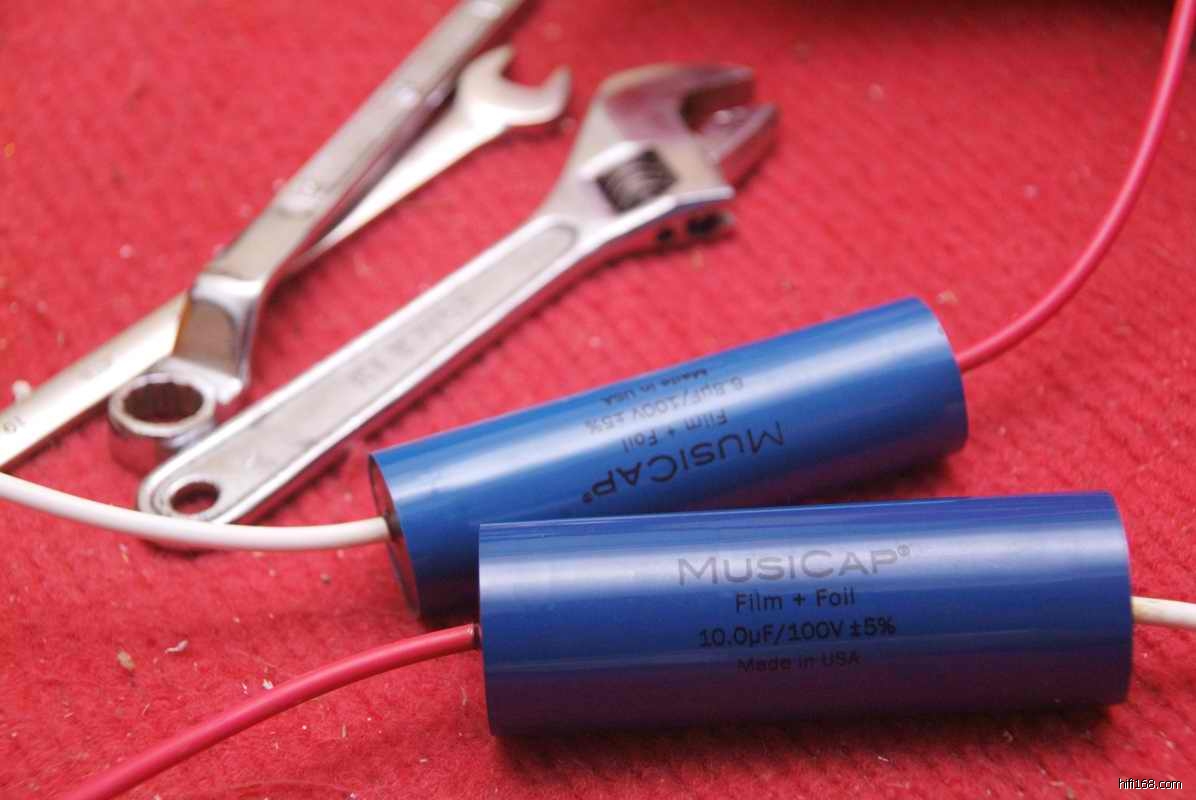

号称美国音乐第一电容的重磅炸弹——“利器”严阵以待!

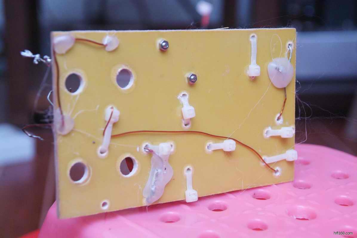

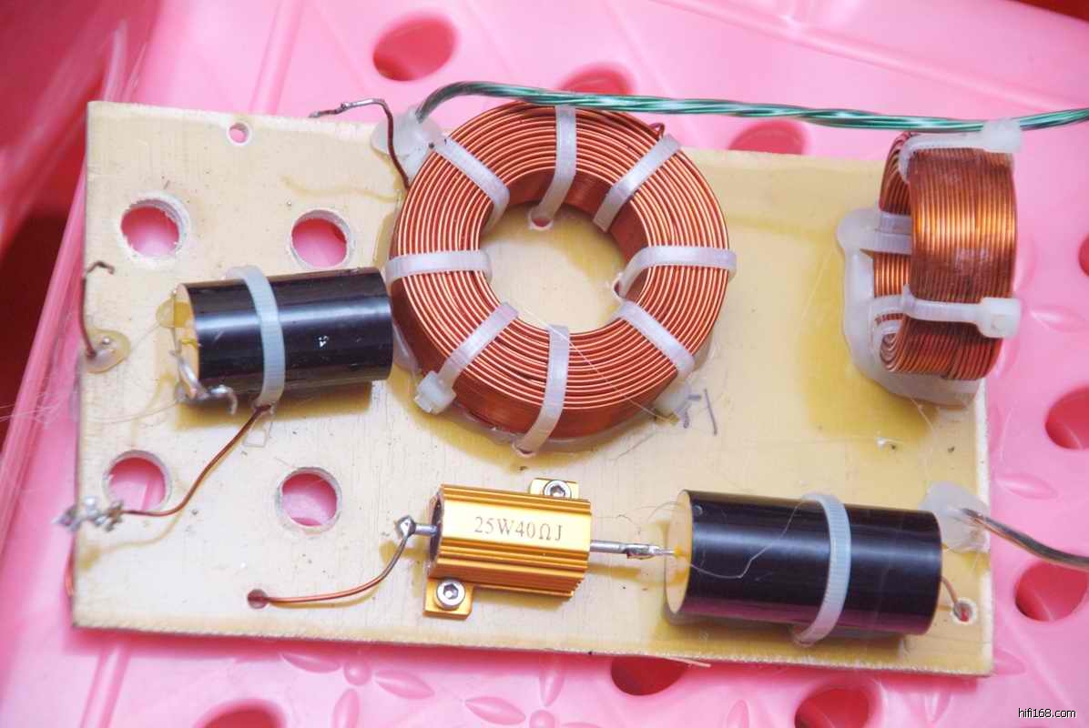

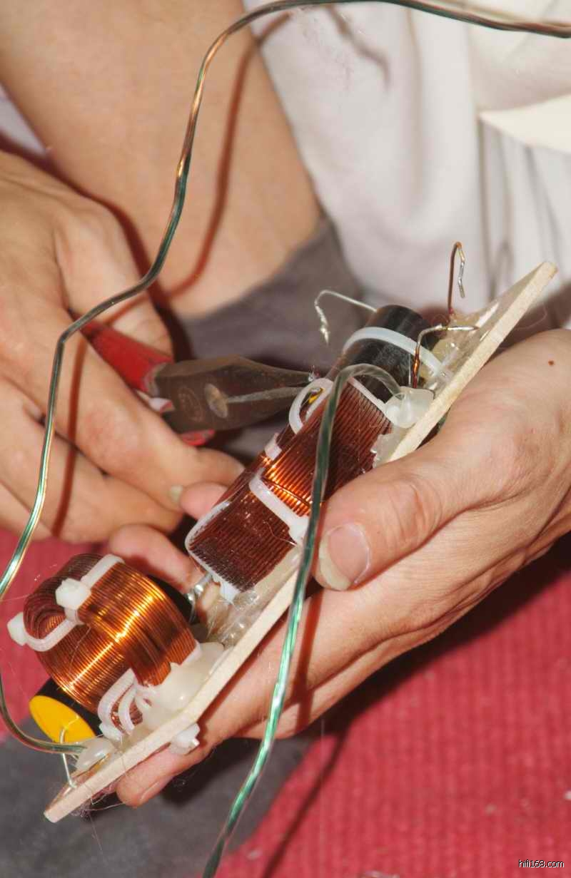

拆卸下原装的分频器。
jpg(2013/7/9 0:07:19 上传)

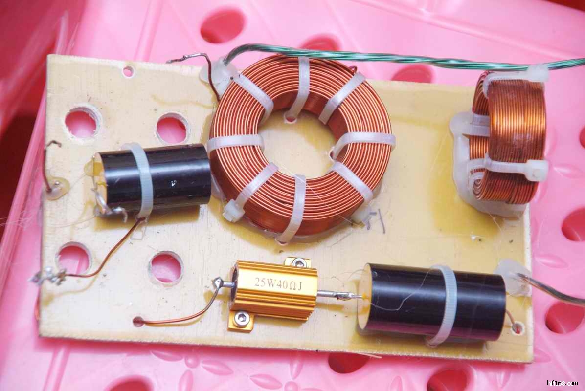

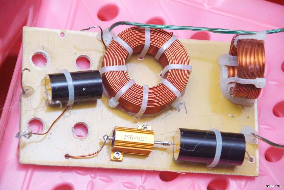

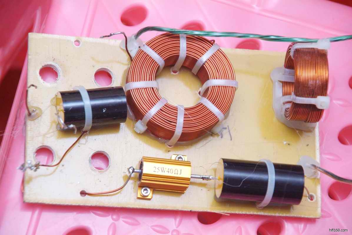

各位烧兄请仔细的“瞻仰”一下这个市面上售价2.8W的名牌“奥高”采用的分频器是6dB的结构装配而成的,电感和电容还是过得眼睛的,就是电阻可能逊点吧。
jpg(2013/7/9 0:20:28 上传)

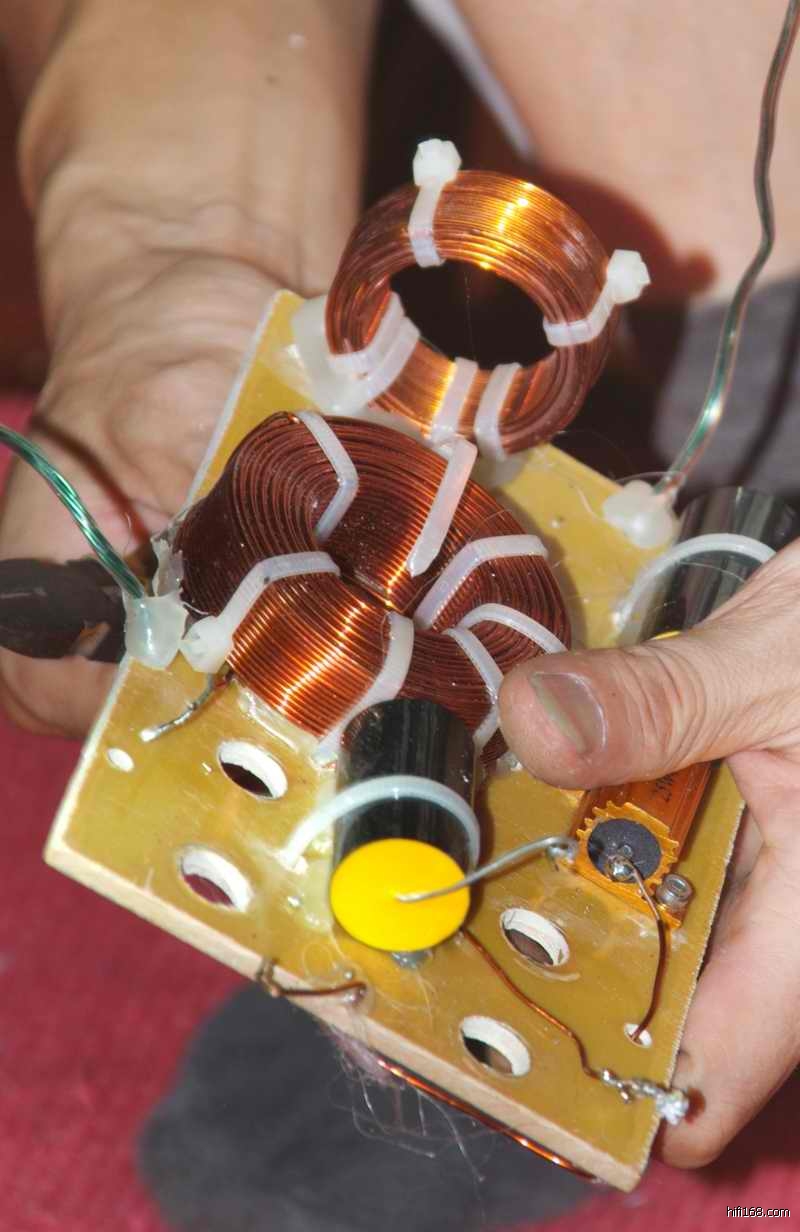

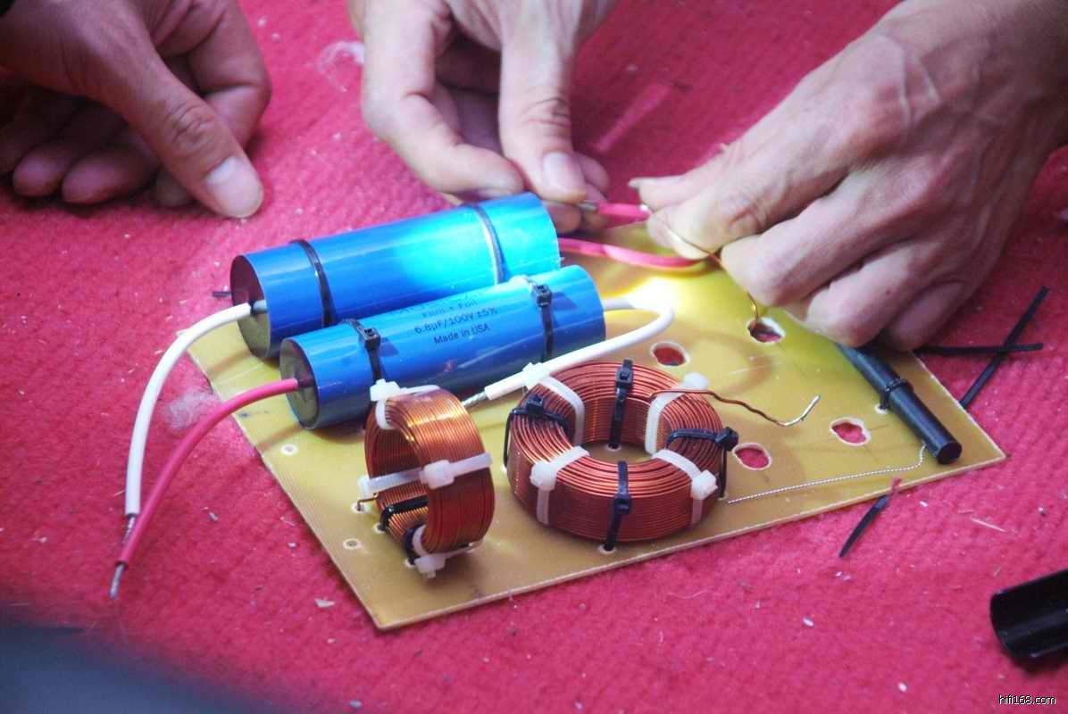

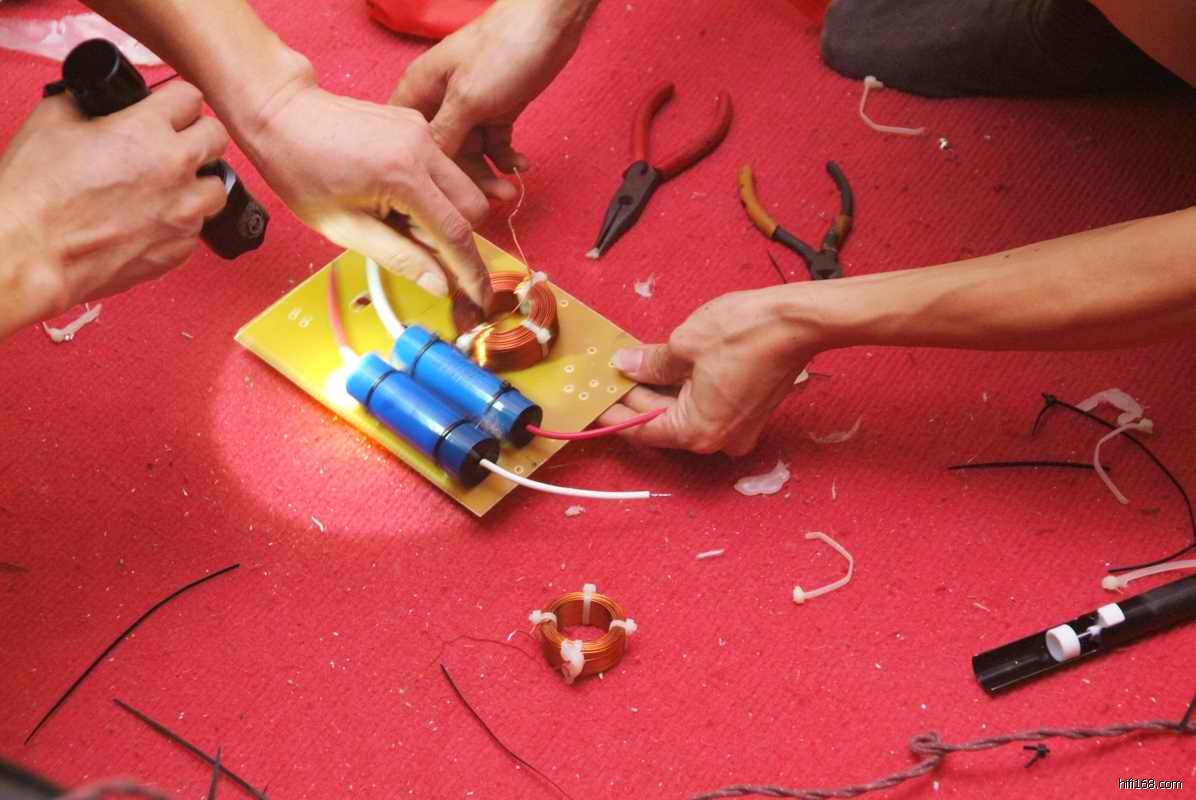

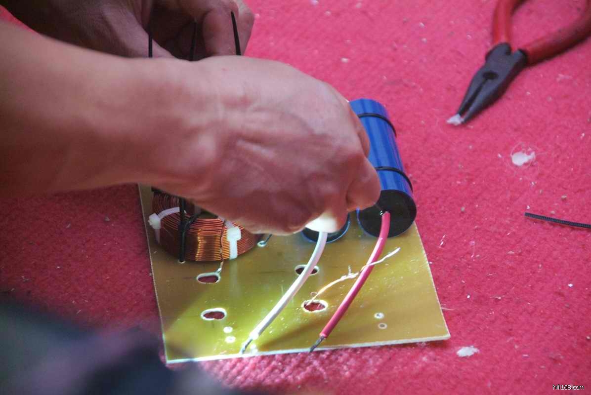

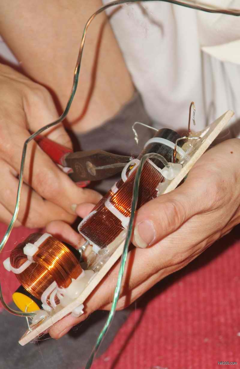

事前就听钟老师说摩改的主导思想:所有的原件数值不变,原来的电感继续采用,只是对电容和电阻进行同等数字的更换。
jpg(2013/7/9 0:22:17 上传)

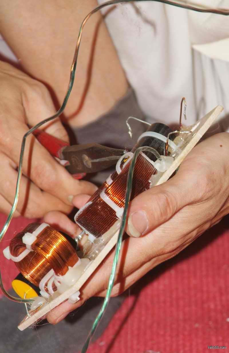

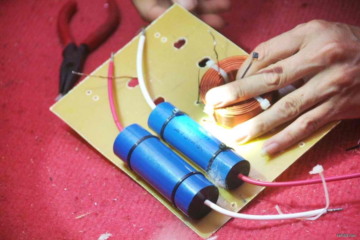

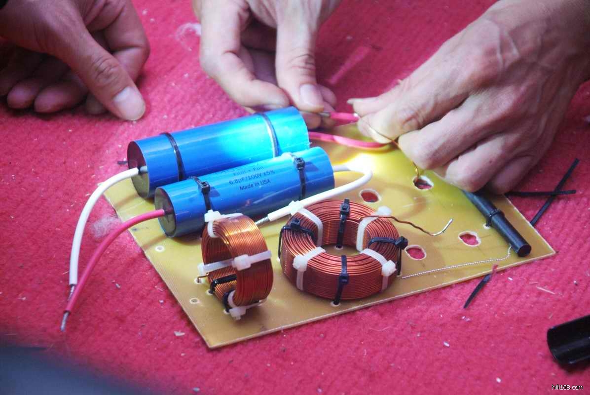

DIY高手也不是盖的!认真的装配,严谨的工作。
jpg(2013/7/9 0:25:59 上传)

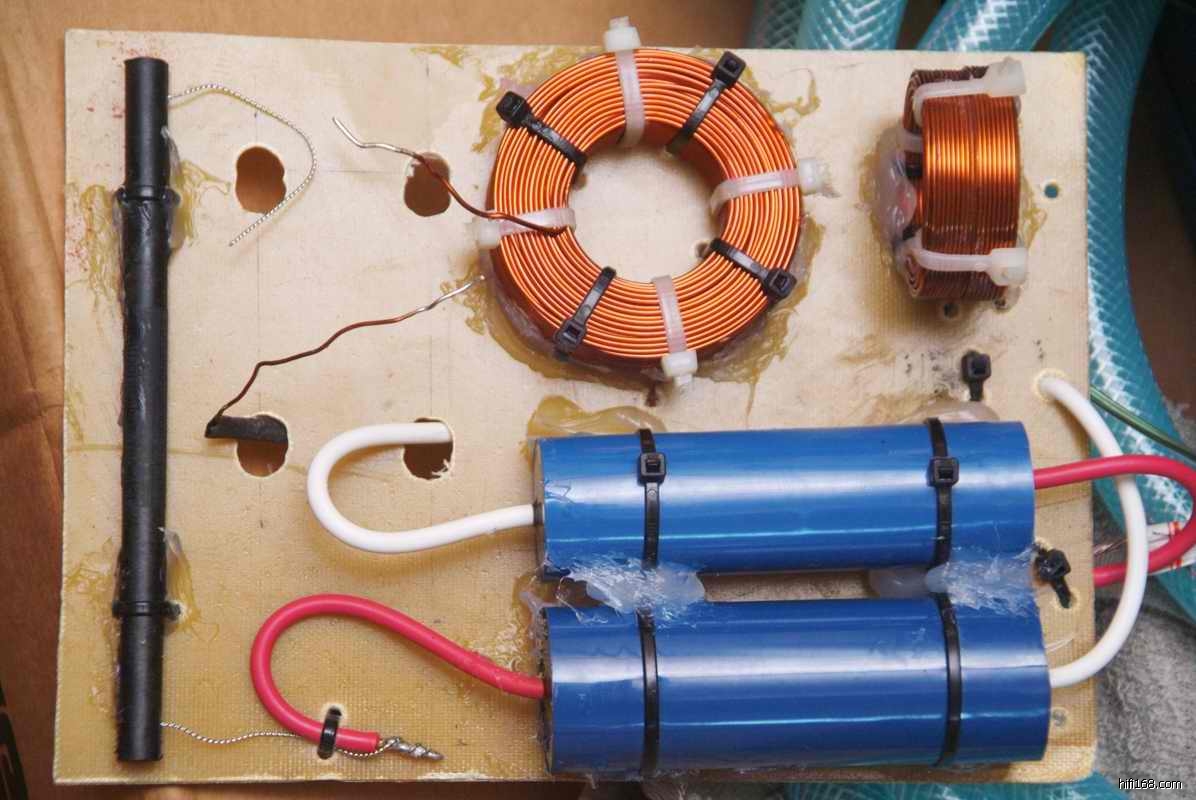

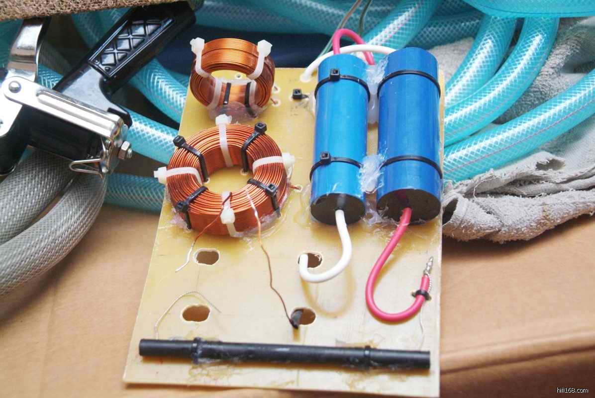

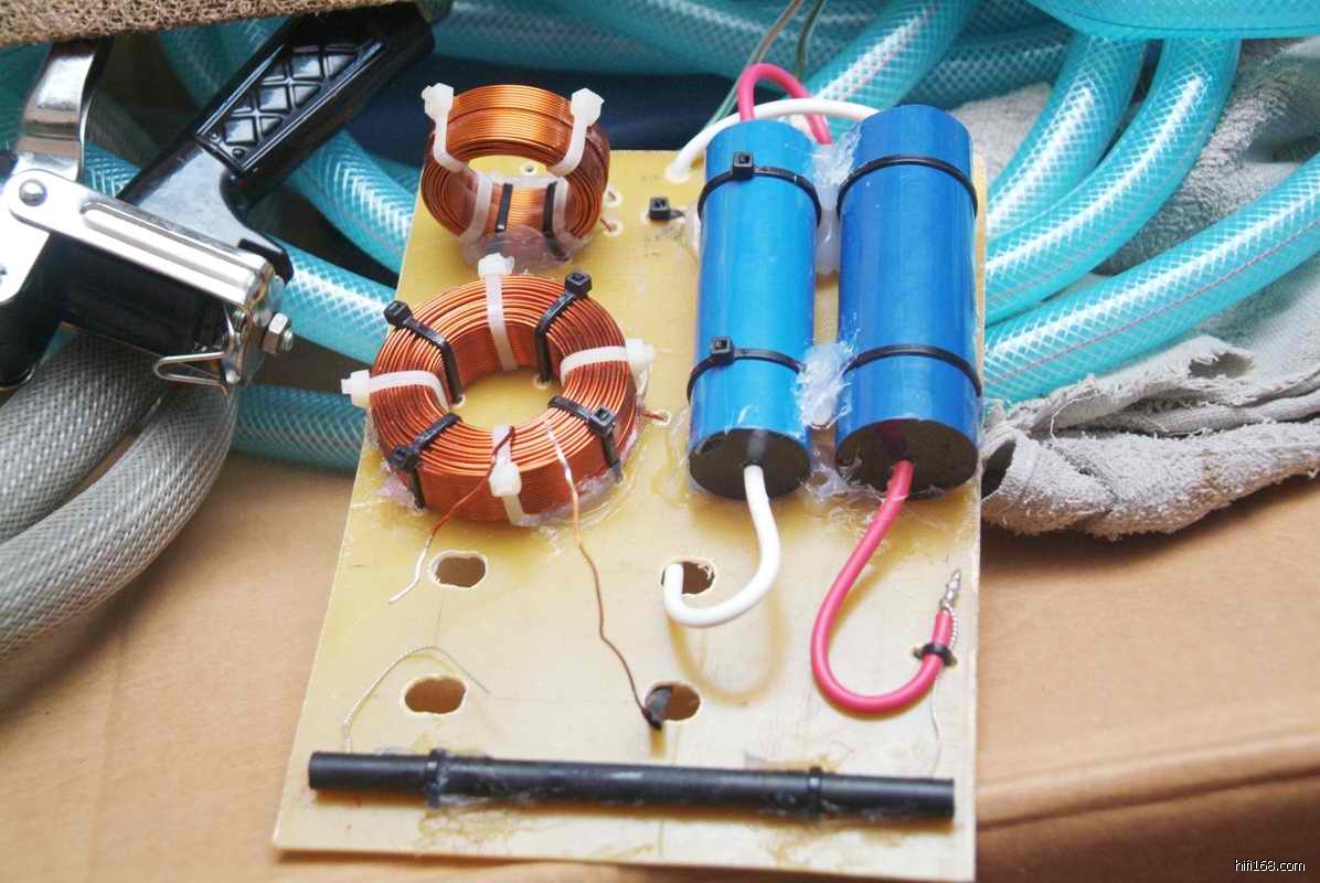

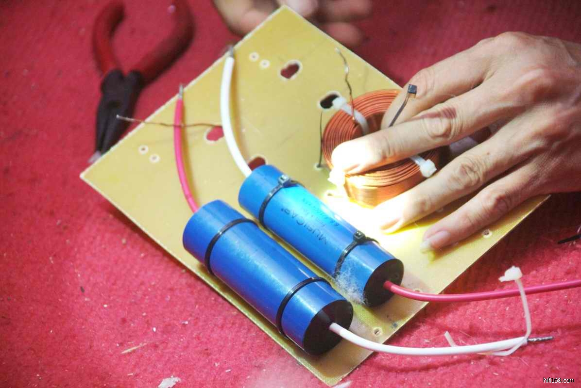

各位观众,上面黑色那条的就是顶顶有名的——杜南电阻啊!由于美国第一音乐电容的体积过大,只有另外再装配底板,整体装好的造型不比原厂的分频器差吧!?小弟看来要养眼得多啊。
jpg(2013/7/9 0:31:56 上传)
